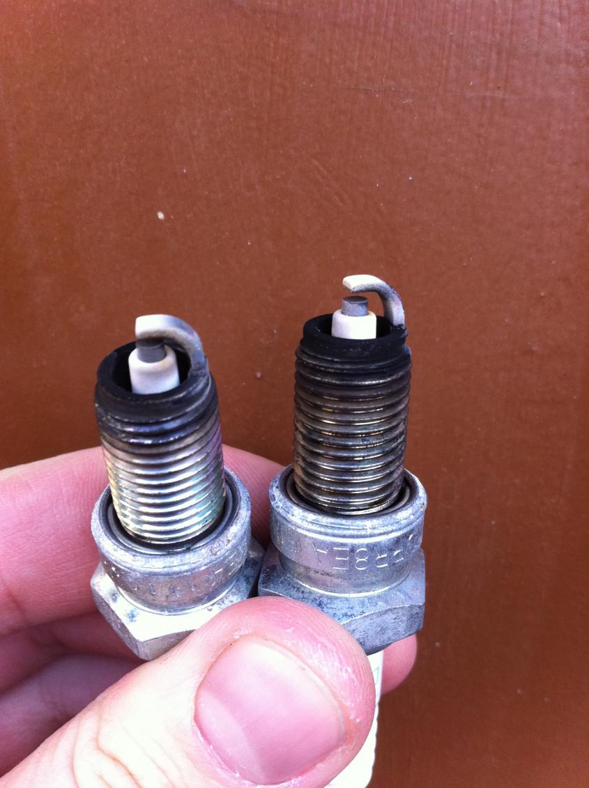

Wegen der wenigen Leistung, ist schwierig das so zu sagen, schau dir mal die Zündkerzen an, die können dir schon mal was sagen.
http://www.gs-500.info/index.php?title=Z%C3%BCndkerzen

aaaalso, habe seit heut Mittag um 16 Uhr an der Gs rumgebastelt...
Bin zu dem Ergebnis gekommen, keine Schläuche geknickt, laut der Zeichnung im Forum und im Reperaturhandbuch der Gs sind sie auch richtig angeschlossen. Der einzige schlauch der etwas geknickt ist ist der vom Tank als überlauf. (ich denke mal das es der überlauf ist, geht nämlich nach hinten richtung hinterrad und endet im nichts)
Benzinhahn am Tank steht auf On
Eben noch einmal eine Runde gedreht um zu schauen ob sie wieder geht... nach ein paar mal 3km zwischen den Orten rauf und runter fahren hab ich dann mal gas gegeben...
Selbes spiel wieder Max. 120kmh und nur wenn der Joke mit drin is das die drehzahl bei ca 2000 gehalten wird lässt sich normal losfahren ansonsten das stottern und Rodeo spielen.

Also Bild von den Kerzen lad ich gleich mal hoch ritzel Abdeckung hab ich jetzt runtergenommen... Ca 1cm siff drin alles rausgekratzt
Tank abgenommen alles kontrolliert und die schwarzen Plastik Abdeckungen am Vergaser abgenommen, Gummidichtungen darunter waren nicht in der richtigen position alles gemacht und gleich testen ob sie jetzt besser lauft

Edit: Hier mal ein Bild der 2 Kerzen.

Das Kerzenbild ist in Ordnung, eventuell ein wenig mager. Da ja die Deckel offensichtlich nicht dicht waren, hat sie da Falschluft gezogen. Hast du die kleinen O-Ringe unter den Synchron-Anschlüssen gesehen und wieder richtig eingebaut? Wenn nicht, kannst du gleich nochmal aufmachen und die suchen/kontrollieren.
Edit: Kontrollier mal die Elektrodenabstände der Kerzen (0,8 - 0,9 mm), sieht auf dem Bild ein wenig groß aus (kann auch täuschen).
