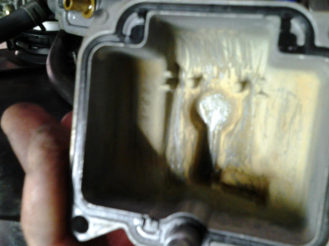

Hab grad eben die Schwimmerkammer aufgemacht, weil ich Sprit im Öl hatte (man hat ja nachts sonst nix zu tun). Beim Öffnen traf mich fast der Schlag. Ist so viel Schmodder am Boden der Schwimmerkammer normal?

Nein das is nich normal, da hat wohl wer seine Kammern nich geleert und jetzt darfst du das "sauber" fahren...
Da kannst du auch bremsenreiniger reinhauen und sauber wischen muss nich Ultraschall gereinigt werden
Hauptsache is weg, jetzt stellt sich die frage wie siehts mitm restlichen vergaser aus?
Ich würde die mal ausbauen, zerlegen in nen Eimer legen und dann den Eimer voll mit Benzin machen und über Nacht stehen lassen am nächsten Tag dann mit den Teilen zur tanke und mit dem luftdruckmessgerät durch blasen den vergaser.
Den Eimer ab und mal n bissl in Schwingung bringen damits Benzin überall ran kommt im vergaser
So hab ich das einige male an einigen vergasern gemacht und hat immer geklappt
damals war der Sprit auch günstiger :'(

Jo, werd ich wohl tun. Brauche meinen Frosch dringend nächste Woche.
Was mich an der ganzen Geschichte wundert: Sie hat erst 12.000km drauf. Also muss doch der Vorbesitzer sie naß überwintert haben, oder?
Den restlichen Vergaser hab ich noch nicht angeschaut; hab noch nie 'nen Vergaser zerlegt und da ein wenig Respekt vor. Aber gut, andere schaffen's ja auch.

nur Mut is leichter als man denkt
Kann muss aber nich sein, der sprit könnte auch Dreck enthalten haben.. oder oder oder
Aber wahrscheinlicher isses das der die Kammern nich geleert hat
Kannst dir ja immer Bilder machen wie was wo angebaut war und alles und falls du dann nicht weiter kommst, hast du deine Bilder um zu gucken wie es vorher war ;D
Dann mal viel Glück und du wirst staunen was da alles an Dreck später übrig bleibt

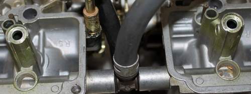

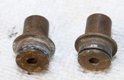

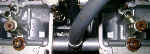

Hallo,wenn Du Kraftstoff im Öl hattest musst Du den Benzinhahn prüfen und die Schwimmernadelventile.Die Vergaser komplett zerlegen und reinigen,dann alles mit neuen O-Ringen zusammen bauen.Jetzt kann das Öl erneuert werden und dann läuft die GS wieder.Im Anhang sind Bilder von einer GS die 6 Monate gestanden hat,man beachte die Ablagerungen über den Nadelsitzen.

Die Schwimmernadel kann man prüfen:
Ich würde sie wirklich penibel reinigen, ebenso den Sitz innen. Das muss aussehen wie poliert. Ich musste das auch zweimal machen, bevor es klappte. Vor allen Dingen darf auch der Schwimmer nicht hängen. Die Kräfte die da wirken sind minimal, das muss alles wirklich ganz leicht laufen.
Nur Schwimmernadelventile einbauen, die einwandfrei aussehen. Wenn man schon Beschädigungen erkennen kann, funktioniert das auch nicht mehr richtig. Das gilt auch für den O-Ring des Nadelsitzes. Wenn der nicht abdichtet kann das Schwimmernadelventil so gut funktionieren wie es will, dann läuft einfach Benzin nach.
Wenn du alles wieder zusammengebaut hast, mach die Abläufe der Schwimmerkammern auf, kleine Schläuche dran und in ein geeignetes Gefäß hängen, dann öffne den Montagebenzinhahn am Tank und stell den Unterdruckbenzinhahn auf PRI. Wenn die Schwimmernadelventile öffnen, läuft jetzt rechts und links Benzin aus den Kammern.
Jetzt beide Abläufe schließen und schauen, ob die Vergaser überlaufen, die Schwimmerkammern sind ja nicht 100%ig dicht, sofern die Lüftungsbohrung nicht zugeschmoddert ist. Wenn die Vergaser nicht überlaufen, schließen die Nadelventile. Dann unbedingt auf ON oder RES stellen.
Wenn irgendwo auch nur minimal Benzin ausläuft, ist was undicht, so darf man nicht fahren. Dann Benzin gang abstellen und reparieren.
Vorbeugend kann man mal Kraftstoffsystemreiniger versuchen. Ob das was nützt, kann ich aber nicht sagen.
