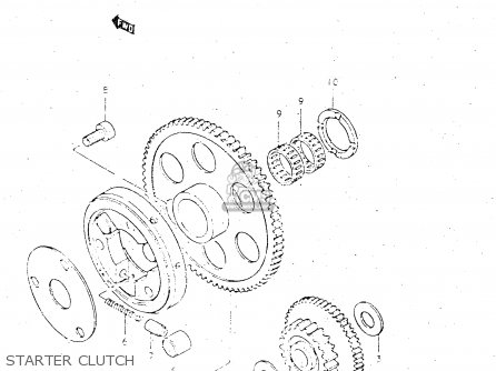

Ich dachte das waer das Teil was auf den Zahnraedern sitzt, wo Federn und Bolzen drin sind.
Bei mir sieht das genau so aus wie hier
http://images.cmsnl.com/img/partslis...2fig9_4f0b.jpg
Jay87 ist offline   Mit Zitat antworten
Alt 09.09.2012, 17:08:30   #6
http://www.alpha-sports.com/spst/2004%20GS500F/56.gif
so sieht es beim F Modell aus.

Genau so sieht es aus. Welches der Teile kann davon defekt sein?
Alt 09.09.2012, 17:18:09   #8
rückt der Anlasser denn aus bevor er sich dreht? wenn du den Seitendeckel ab machst um auf den Anlasserfreilauf zu schauen, dann sitzt darüber eine kleine Welle die im Anlasser steckt.
Wenn die Welle mit dem Zahnrad nicht nach vorne ausrückt und das im Bild rechte obere Zahnrad dreht, dann dreht sich da leider gar nix.
Wenn du sichergestellt hast das sich das Zahnrad dreht, dann musst du eins nach dem anderen überprüfen, ob die Welle sich dreht usw.

Das Zahnrad vomAnlasser dreht das kleine Zahnrad (1) auf dem Bild und das dreht wiederum das groessere Zahnrad (Freilauf?). Allerdings dreht sich der Motor nicht mit.

Die Teile 4-8 aus dem Link den du gepostet hast sind doch die Kupplung, oder? Kann damit etwas nicht stimmen?
Alt 09.09.2012, 21:31:10   #33
Du sagst da ist nix abgebrochen, und du hast geschrieben die drehen sich, was soll dann daran kaputt sein.
