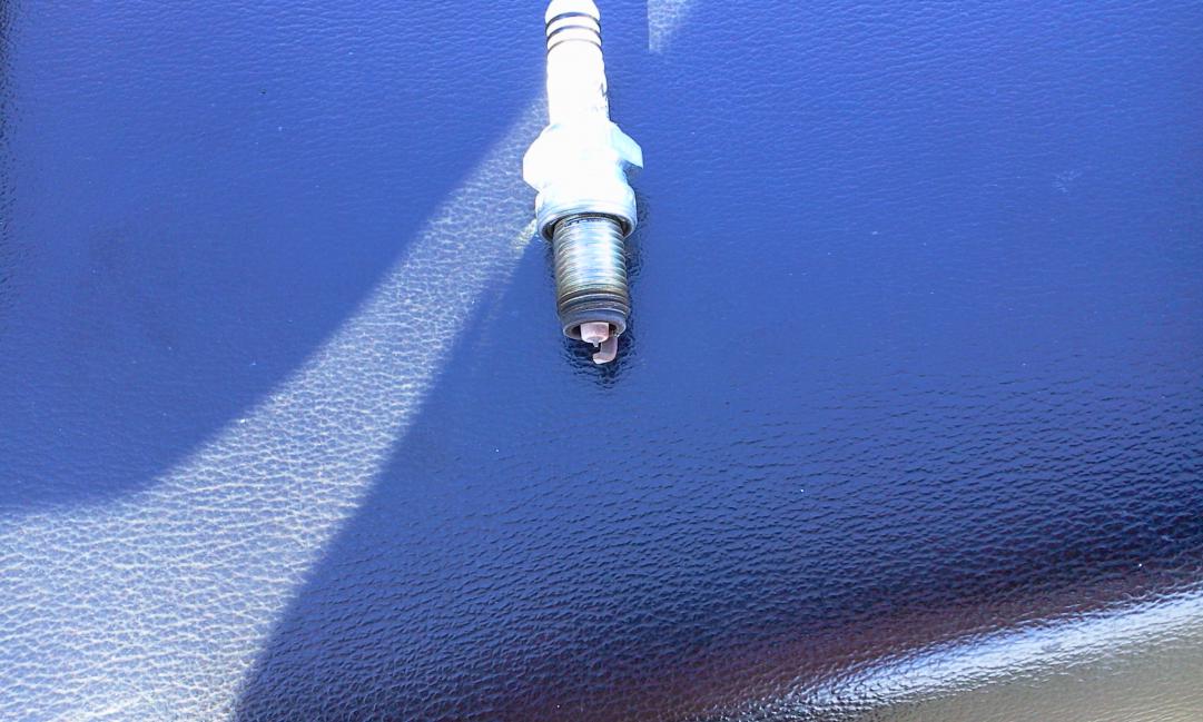

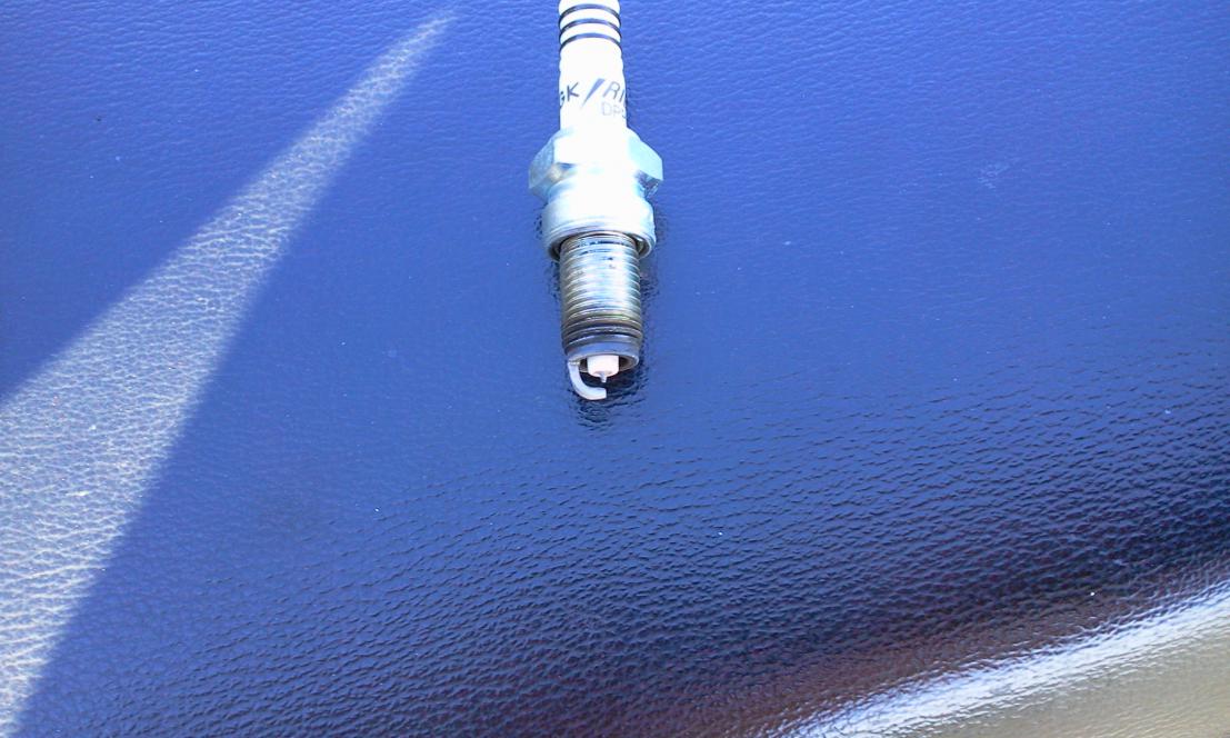

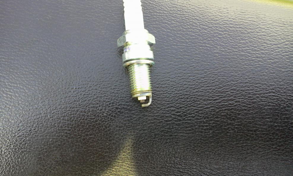

So Runde beendet.
110 km.Kerzen sehen so aus.
Gasannahme hat sich verbessert.
Jetzt warte ich erst einmal ab ob,es sich noch gibt.
Ansonsten werde ich noch mal in die Vergaser sehen.Oder die Gemischdüse neu einstellen.
Gruß Uwe

Zitat von scoutone Beitrag anzeigen
für meinen Geschmack ist die Kerze auf dem 2. und 3. Bild zu hell ...
der Zylinder läuft definitiv magerer als der andere, eventuell zu mager
zu mageres Gemisch zündet schlecht, manchmal auch gar nicht ... Resultat ist schlechte bis keine Gasannahme ...
da du unterschiedliche Kerzenbilder hast und schlechte Gasannahme, denke ich mal der eine Zylinder ist zu mager.
hättest du gleiche Kerzenbilder und schlechte Gasannahme, wären beide zu mager... dazu würde es aber auch noch in den Auspuff patschen ( kenn ich sehr gut von meiner Monster mit originalem Steuergerät .. die leidet da nämlich unter Magerr rr ru ckk ckk elll ll nnnnn ... etwas fetteres Mapping und bämm läuft wie ne 1)
Hi.
Das sind 2 unterschiedliche Kerzen.
Von jedem Zylinder eine.
Bild 1 und 2 sind ein Zylinder und 3 und 4 auch.
Wie stelle ich den Gaser fetter?
Gruß Uwe
Geändert von Hetti.500 GS (27.08.2013 um 17:40:57 Uhr)

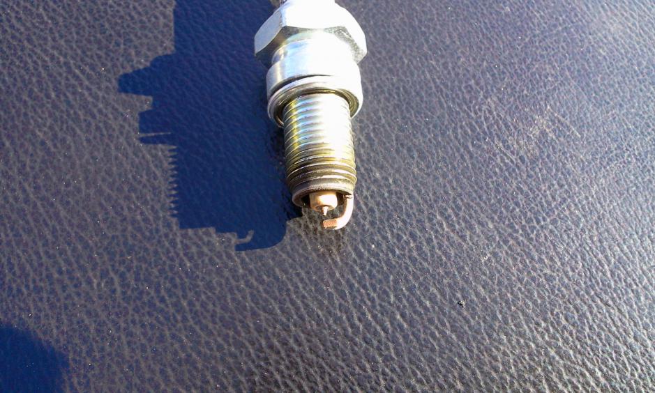

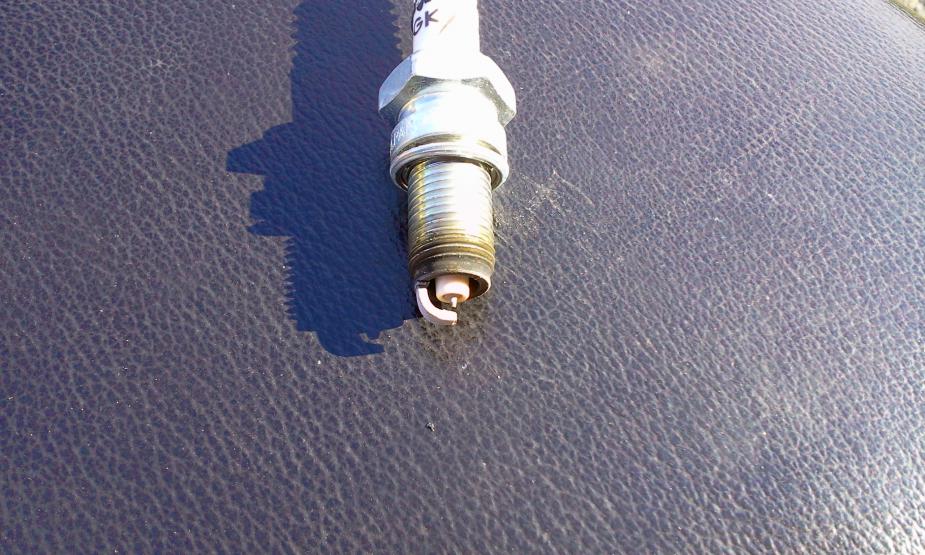

HI.
Nachdem ich die Nadeln in die 4. Kerbe gehängt habe scheint sie zu machen was sie soll.
Na mal sehen ob es so bleibt.
Spritverbrauch liegt im Moment bei 3,9 Liter.
Bei zügiger Fahrt.
Kerze sieht jetzt so aus.
Sind jetzt auch neue drin.

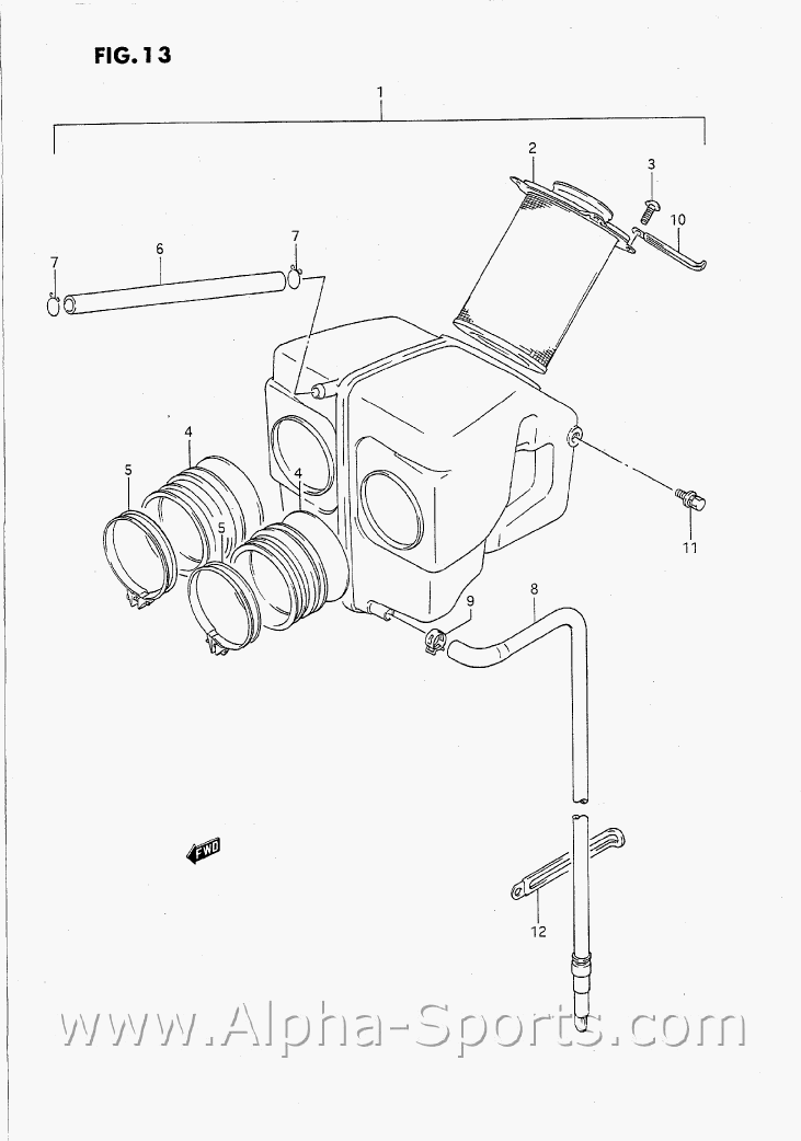

Das Ende sieht geschlossen aus, schön abgerundet, hat jedoch einen kleinen Schlitz. Das ist ein Ventil, damit Feuchtigkeit austreten aber Luft nicht rein kann.
Ich hab nur eine Zeichnung auf der man das aber nicht so gut erkennen kann.

Alt 30.08.2013, 11:30:44   #19
Hetti.500 GS
Danke Dir.
Das Bild hane ich schon gesehen.Bringt mich aber leider auch nicht weiter.
Hat vielleicht jemand so ein Teil noch rumliegen was er nicht mehr braucht?
Würde mich sehr freuen.
Natürlich gegen bares.
Gruß Uwe
