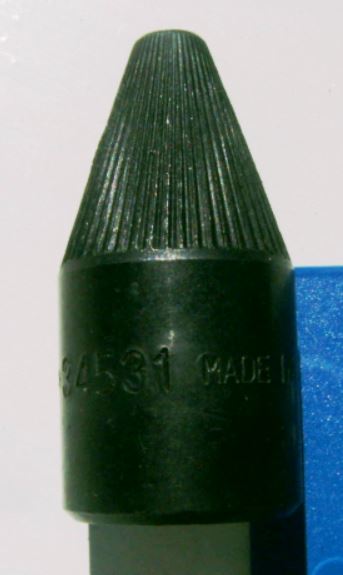

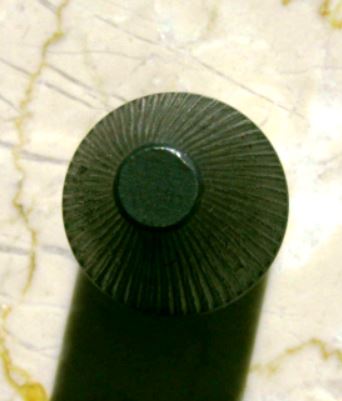

Wenn sich jemand dieses Spezialwerkzeug selbst herstellen kann, hier ein paar Maße u. Bilder dazu dazu:
Die Größe entspricht einer 3/8 Zoll Schraubnuss und hat einen Durchmesser von 20 mm und eine Höhe von 41 mm. Ab der Mitte verläuft das Material konisch bis zum Ende, das abgeflacht ist. Das abgeflachte Ende hat einen Durchmesser von 6 mm. Der konische Teil ist geriffelt ähnlich wie bei einem Bohrlochentgrater. Man kann diese Nuss an eine 10 mm Vierkantverlängerung stecken.
Ich habe mir dieses Werkzeug gekauft, aber seither nicht mehr verwendet, kann also nicht sagen, ob die Schraube nur mit Handkraft auch wieder aufgeht, wenn sie nicht so angeknallt wurde. Das Werkzeug hat die Suzuki-Bestellnummer 09940-34531-000, 2013 habe ich 24.25 Euro dafür bezahlt (ohne Verlängerungsstück).
