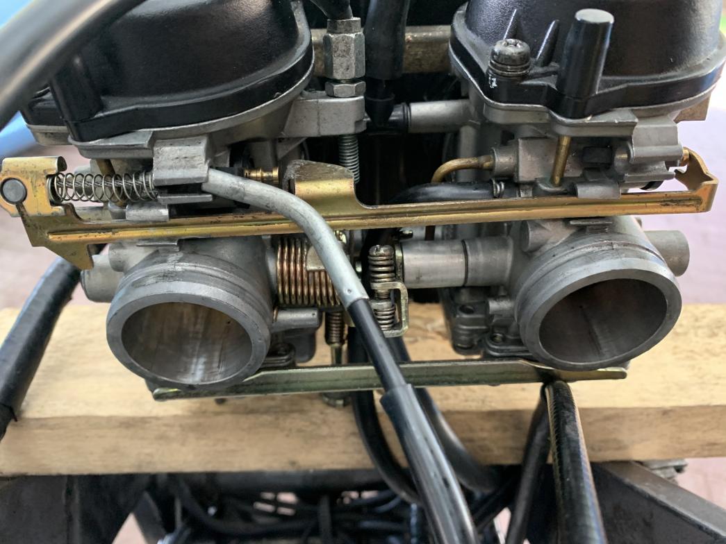

So, habe heute mal den Tag zum ausprobieren genutzt.
Zu Beginn hab ich das Moped mal richtig warmlaufen lassen.
Als Sie richtig warm war habe ich dann versucht die Gummikappen mal drauf zu machen.
-Kappe auf den rechten Vergaser = Drehzahl erhöht sich um ca. 200
-Kappe auf den linken Vergaser = Drehzahl erhöht sich nur leicht.
Habe auch mal die Membranen untereinander getauscht, jedoch blieb alles gleich.
Jetzt zum eigentlichen ausprobieren, also Fahrbericht:
Ohne Kappen:
-Leerlauf = OK
-Teilleist = Schlecht
- Vollast = OK
Nur Rechte Kappe aufgesetzt:
-Leerlauf = OK
- Volllast = Gut
Nur Linke Kappe aufgesetzt:
- Leerlauf = Gut
- Teillast = Gut
- Vollast = Gut (Kurzes Leistungsloch bei Vollgas -mageres Gemisch vermutlich- )
Und jetzt wird es Kurios
Beide Kappen nochmal drauf gemacht = Alles Gut ... WTF!?
Habe zwar gehört das ein warmer Motor wunder bewirken kann aber ob das wirklich hier der Fall war, kann ich nicht beurteilen.
Ach! und wenn die Abgasrückführung weg ist läuft sie auch besser.

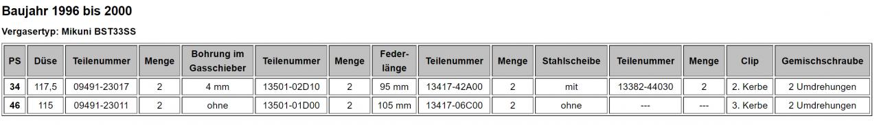

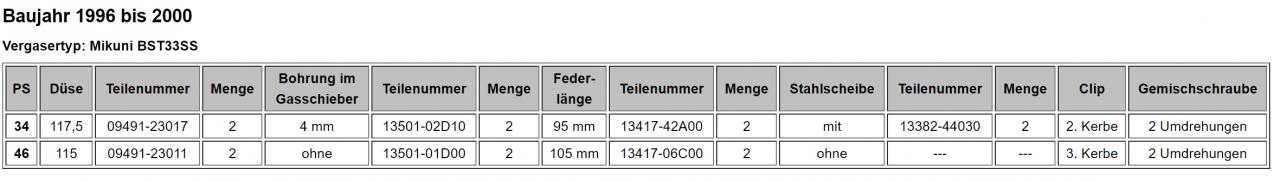

Also wenn ich nach @Vinz-Georg Antwort gehe, so muss meine BJ. 96 sein. Rahmen ist ein dunkles anthrazit.
Aber...
Wie im Anhang zu sehen, ist die Bezeichnung 01D00, für die ungedrosselte Version natürlich.(welche ich ja haben will, sry falls es deswegen evtl. für etwas verwirrung geführt hat)
D.h das der ja doch richtig ist
Ich werde mal die restlichen Bedingungen nochmals prüfen (Kerbe der Nadel, Gasschieber etc.) Und auf Falschluft werde ich sie dann auch nochmals am LUFI prüfen.
Weiß denn einer wo man die Ansaugstutzen preiswert herbekommt? Finde die nur bei Suzuki direkt. Und da sind diese recht teuer, könnte im Vergleich einen kompletten LUFI(Kasten,Filter,Stutzen) gebraucht erweben.
Oder ratet ihr mir davon ab?
Ich halte euch auf dem laufendem!
Quelle Bild: http://www.gs-500.info/index.php?tit..._1996_bis_2000

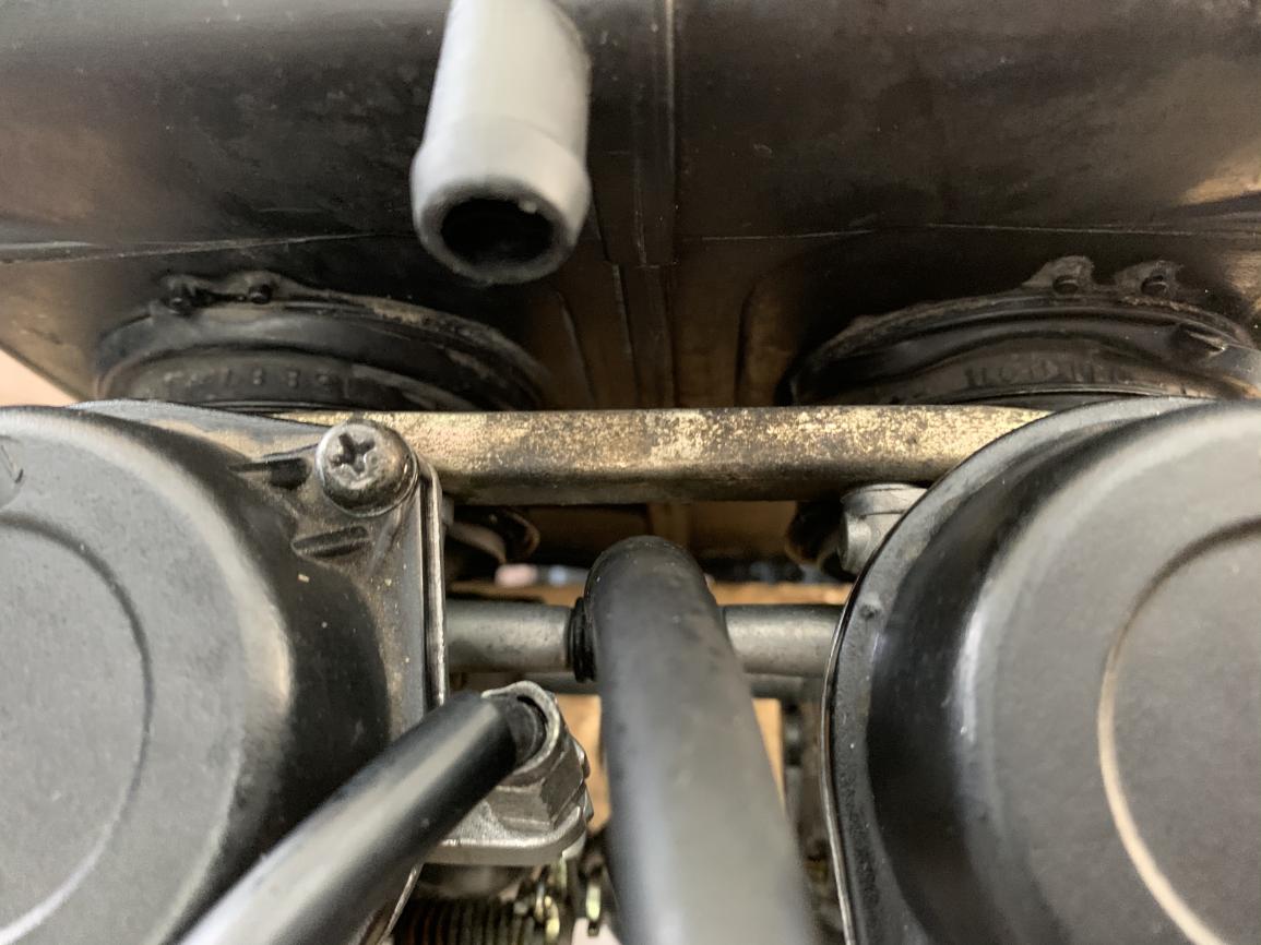

Alt 18.03.2020, 07:05:52   #16
Könnte es auch sein, dass die Dichtungsringe unter dem Vergaserdeckel, die zu den Nippeln abdichten sollen nicht richtig liegen, defekt sind oder gar weg sind??
Hat damals bei mir auch alles durcheinander geworfen. Solltest du den Versager nochmals auseinanderbauen, dann sieh doch mal gezielt danach.

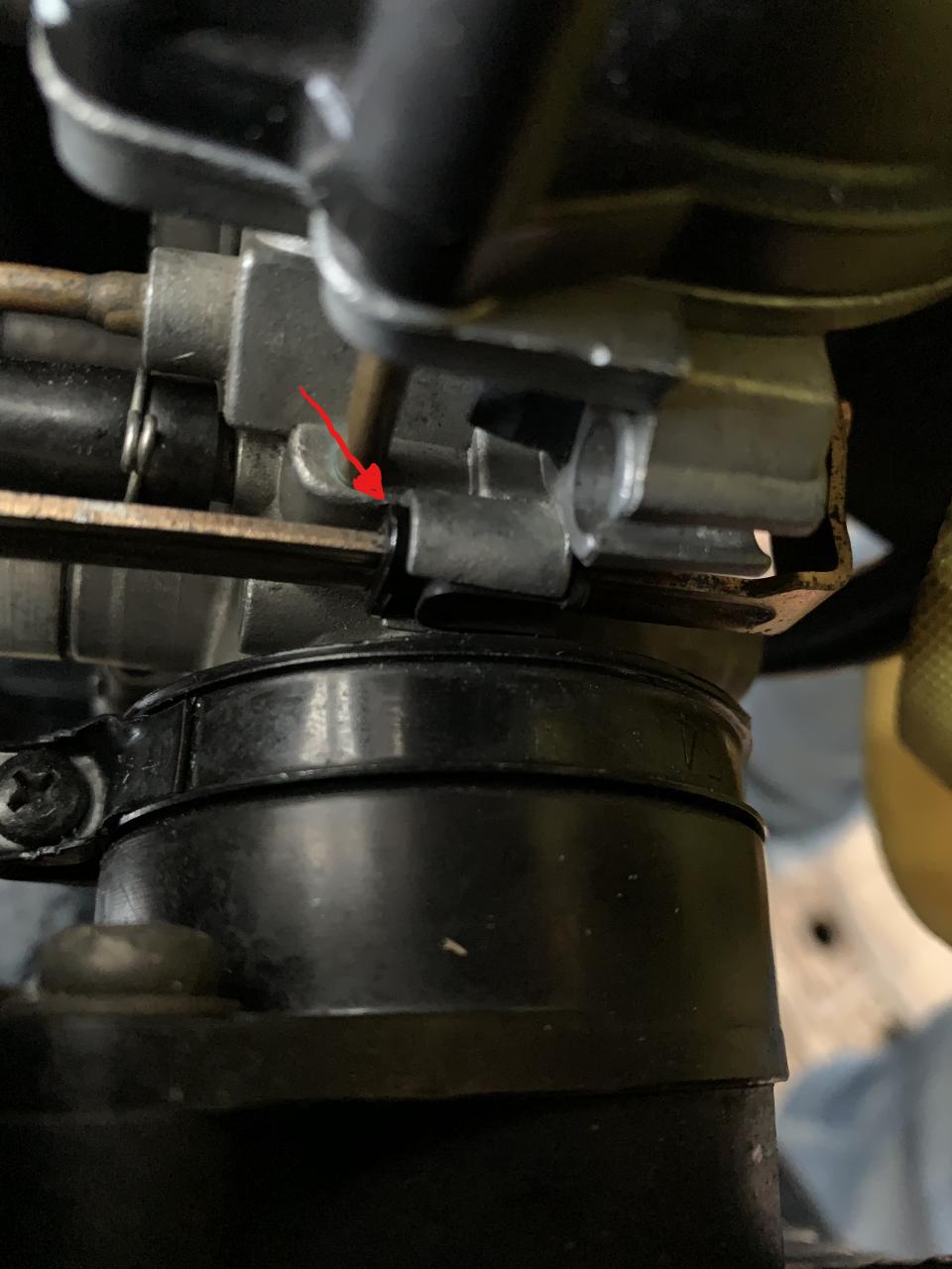

Nun zum Technischen!
Um es kurz zu sagen... das Ding läuft
Nach ein bisschen einstellen hier und da fährt sie sich nun wirklich gut, zumindest wenn die Kleine etwas wärmer ist. Ist sie noch kalt braucht sie ein bisschen Zeit um sauber durchzuziehen -wobei das schon meckern auf hohem Niveau ist
Außerdem ist das "Vergaserpupsen" auch Geschichte.

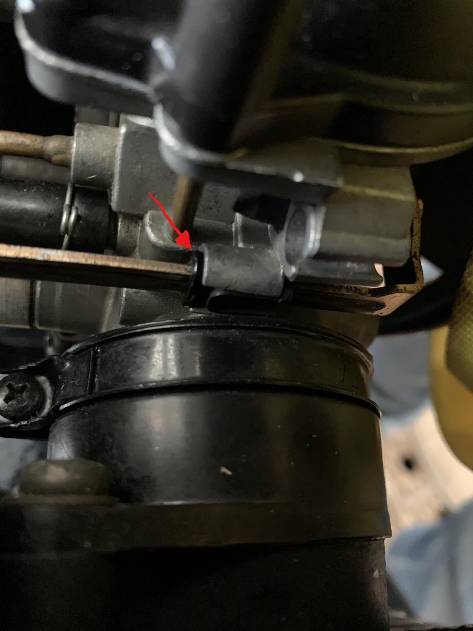

Die Defekten Ansaugstutzen (Siehe Bilder) und anderer LUFI hat es wohl gebracht. Wurde von mir wohl offensichtlich unterschätzt
Jetzt wird erstmal TÜV gemacht (sofern es möglich ist zur aktuellen Zeit) und dann kann ich auch mal ne kleinere Tour machen um zu schauen ob es noch evtl. irgendwo Problemchen gibt.
Zu den Dichtungsringen unterm Vergaserdeckel:
Die liegen tatsächlich etwas "unschön" da drin. Scheint aber kein großes Problem zu sein. Werde es aber bei Gelegenheit trotzdem mal tauschen =)

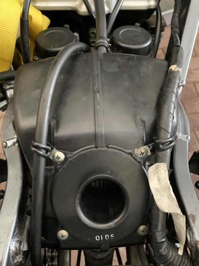

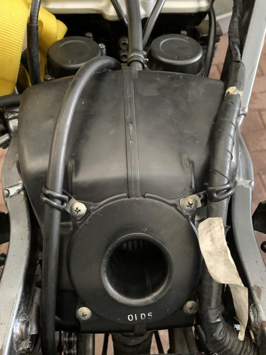

Hits:	1585
Größe:	102,6 KB
ID:	29208   Klicke auf die Grafik für eine größere Ansicht
Hits:	1511
Größe:	104,7 KB
ID:	29209   Klicke auf die Grafik für eine größere Ansicht

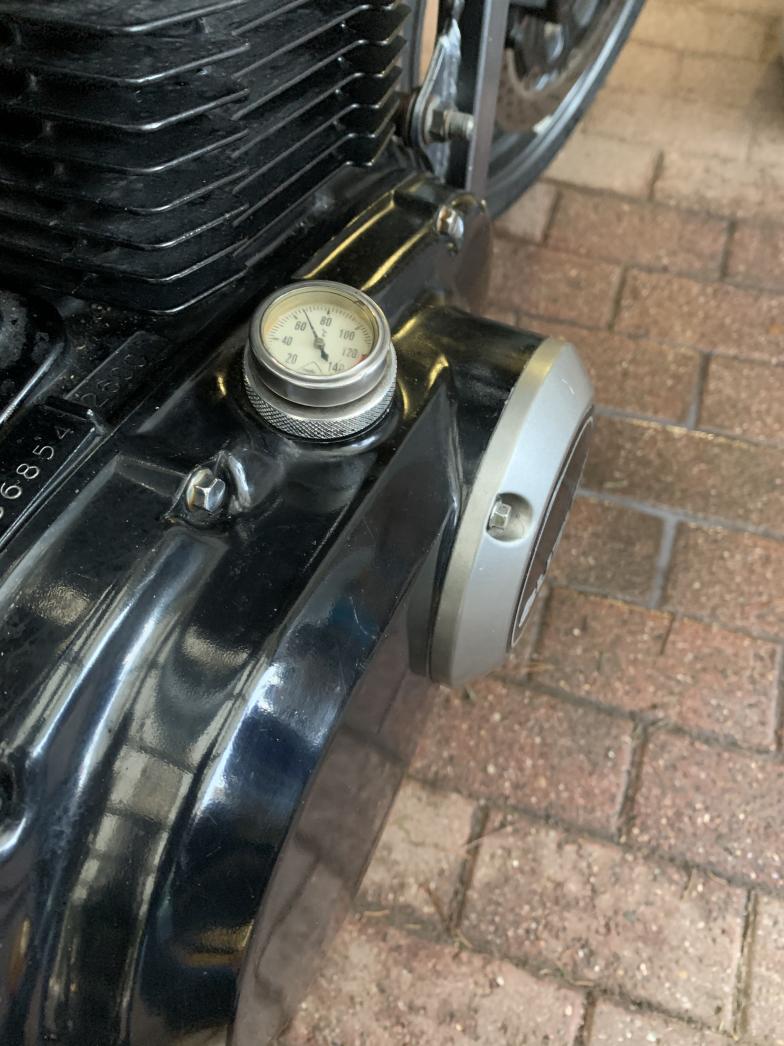

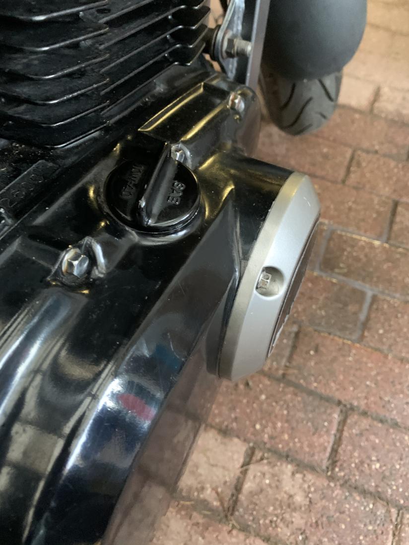

Hits:	1538
Größe:	104,8 KB
Hits:	1524
Größe:	108,6 KB
