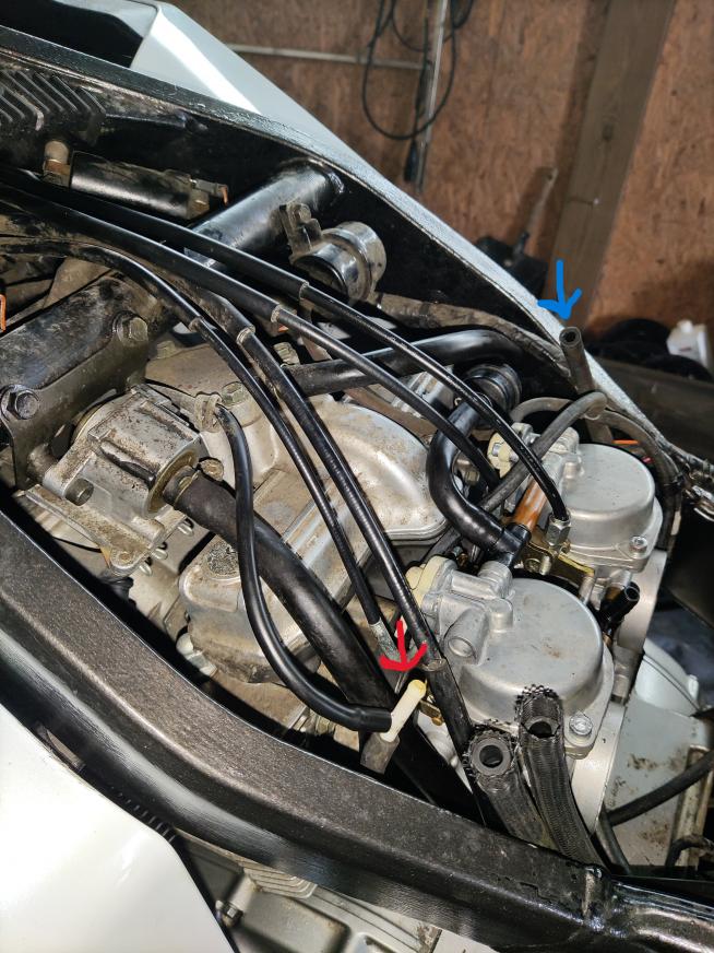

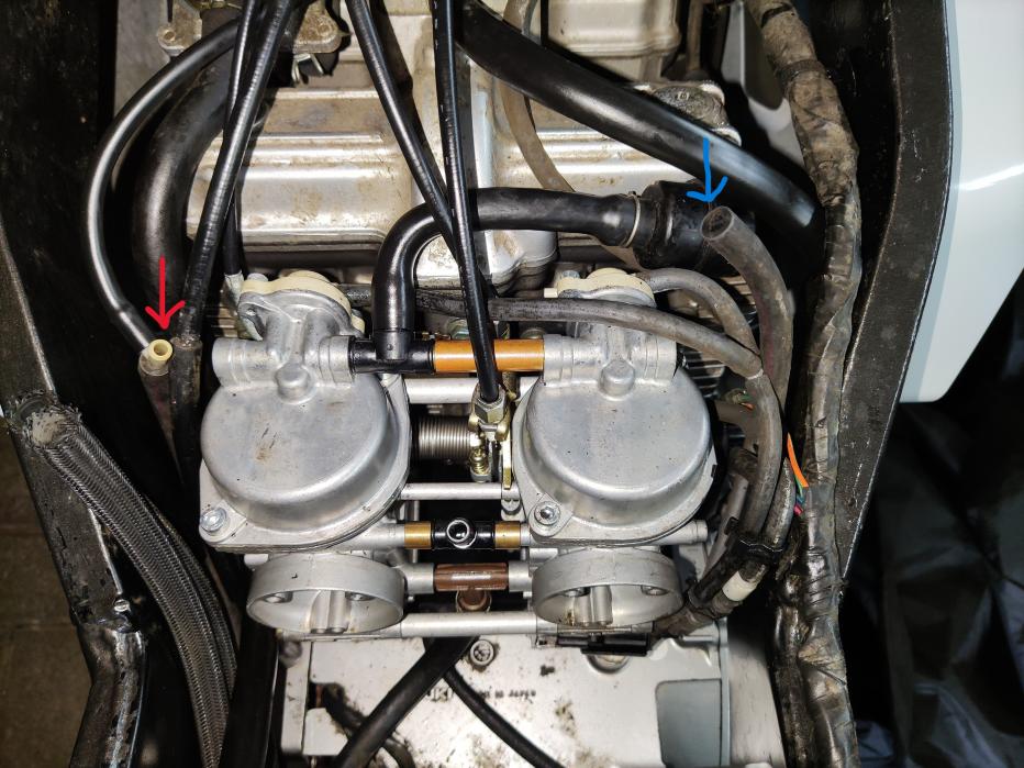

1. Ich habe meinen Vergaser reinigen lassen und bin mir bei 2 Anschlüssen nicht mehr sicher, wo diese anzuschließen sind. Ich habe Sie im Bild markiert.
2. Nach der Vergaserreinigung und dem Einbau lief die Maschine letztes Jahr wunderbar, nach dem Einwintern startet sie nun gar nicht mehr. Gemacht habe ich: Vergaserreinigung, Zündkerzen, Batterie, Ölwechsel + Ölfilter, Benzinschläuche, Tankfilter, Luftfilter, Gummis vom Motor zum Vergaser und vom Vergaser zum Lufi Kasten. Maschine stand trocken und abgedeckt in einem Carport, Benzinhahn auf On, Tank war voll.

Wenn Du die Schwimmerkammern vom Vergaser nicht abgelassen hast, dann liegen die Probleme zu 99% genau daran...

Moin, ich hatte meinen Vergaser sogar bei dir reinigen lassen
Ich habe die rechte Schwimmerkammer abgelassen, die linke leider nicht, denn der Vorbesitzer hatte doch die linke Ablassschraube rund gemacht und dann sogar versucht die Schraube auszubohren ggf. erinnerst du dich an mich.
Ergo wieder vergaser reinigen lassen? Na super
Kannt du mir auf Anhieb sagen, wo die beiden im Bild markierten Anschlüsse/Schläuche zugehören, gehören die überhaupt an den Vergaser?
