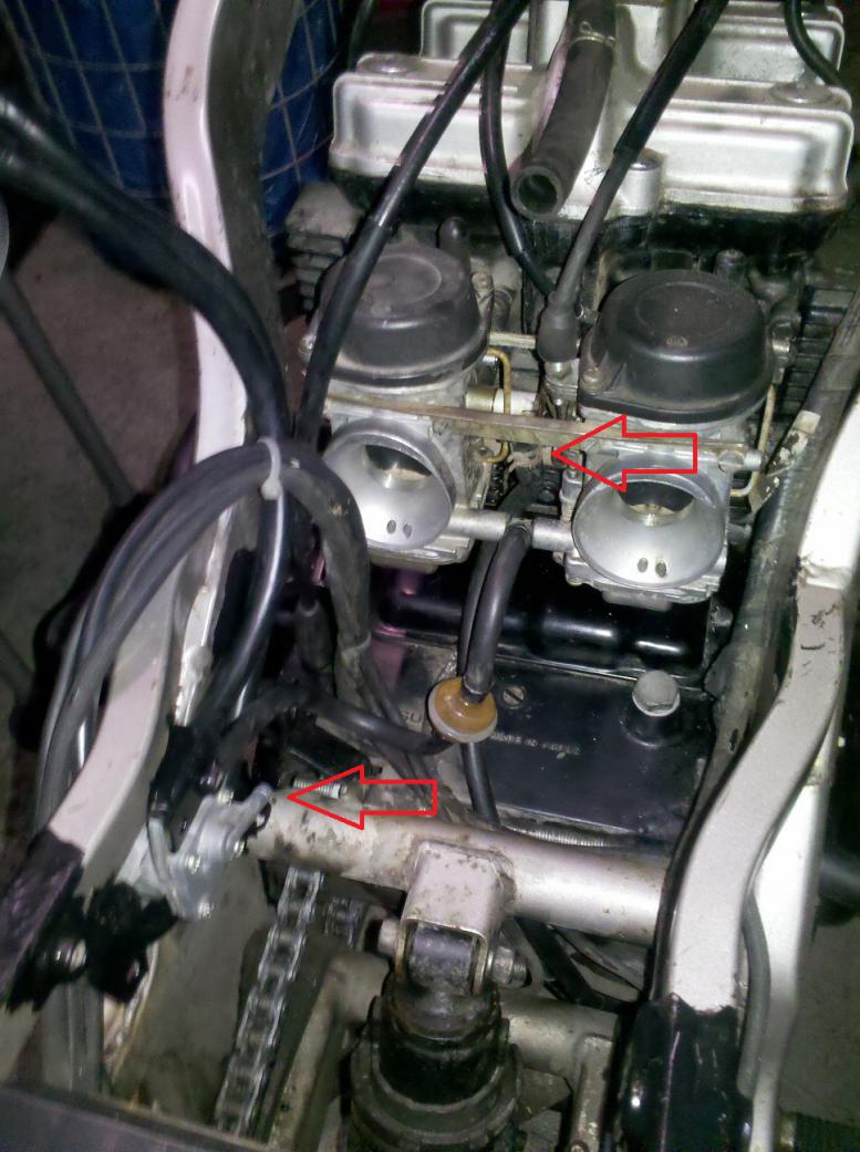

Hits:	5139
Größe:	108,2 KB

Der Unterdruckschlauch vom Vergaser zum Benzinhahn fehlt.
Der geht vom in Fahrtrichtung linken Vergaser zum bei dir freien Anschluss am Benzinhahn.
Da zieht der Vergaser natürlich voll Falschluft sofern der Anschluss nicht verstopft wurde.
Der Abschluss oben zwischen den Vergasern ist die Entlüftung der Vergaser. Der Schlauch geht über die Airbox ins leere.

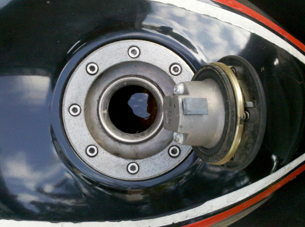

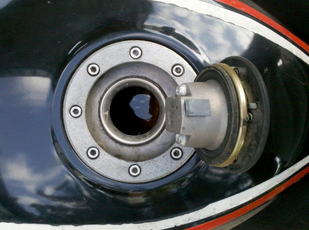

So wie ich bereits gesagt habe die Lösung ist völlig simpel...
Die Tankentlüftung funktioniert wohl nicht und die gute saugt sich wohl dumm bis sie letzten endes aus geht...

HAtten wir das nicht vor Jahren schon mal durchgerechnet, wie groß der Unterdruck im Tank ist, wenn die Entlüftung zu ist?
Ist das Bild zur Veranschaulichung, dass die Kiste bei offenem Tankdeckel besser fährt?
Die Entlüftung geht durch den Tankdeckel hindurch.

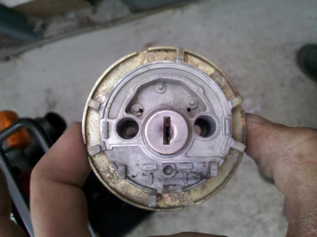

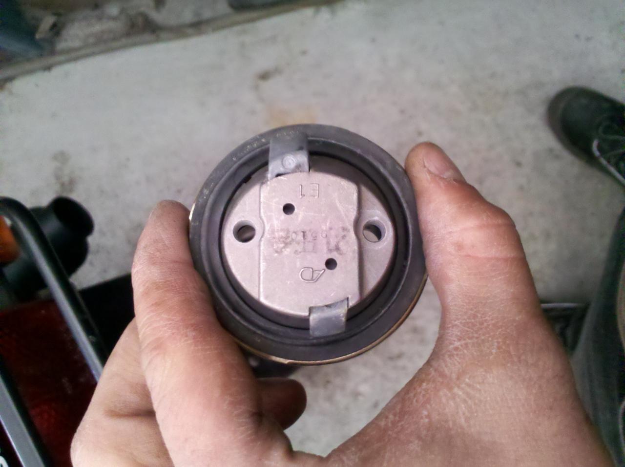

Ich hab das primitiv gemacht, viel Bremsenreiniger und Druckluft. Die Entlüftung sind die von unten diagonal versetzten Löcher und von oben die 2 mini Löcher in der Vertiefung, die hab ich einfach mehrfach geflutet und ausgeblasen...
Dennoch lauf ich bald gegen die Wand Das ist einfach ne verkettung von X Fehlern im System... Die Möhre bekommt jetzt genug Sprit, genug Luft, zieht keine Falschluft...
Davon ausgehen das die Standgasschraube keinen Einfluss auf den Leerlauf hat ist da irgendwas faul... Der Chokeschlitten schließt einwandfrei. Ich bin leider völlig unbewandert was das Innenleben vom Vergaser angeht, kann es sein das intern irgendwelche Dichtungen hinüber sind? Bzw ziehe ich den Chokehebel leicht, fällt im warmen Zustand leicht die Drehzahl. Ziehe ich ihn vollkommen durch steigt die Drehzahl wieder.
