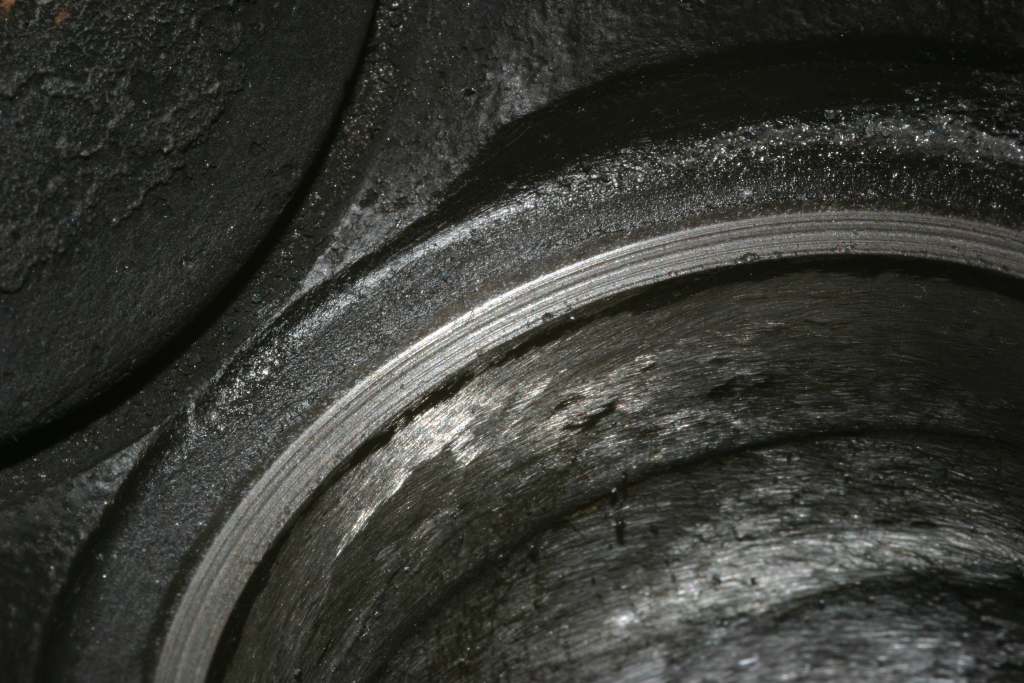

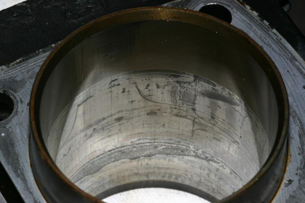

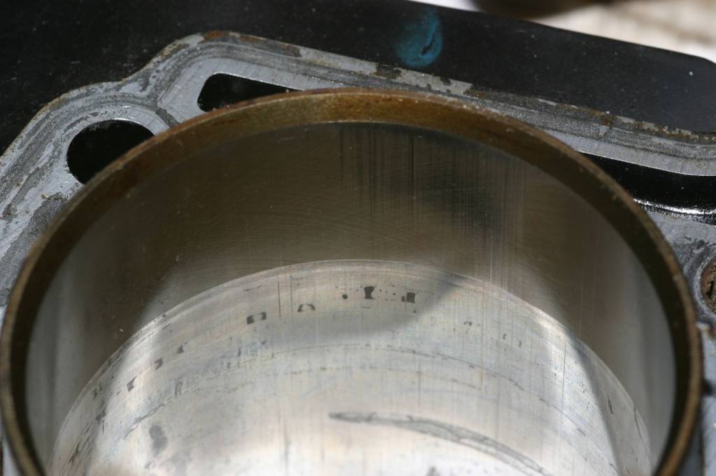

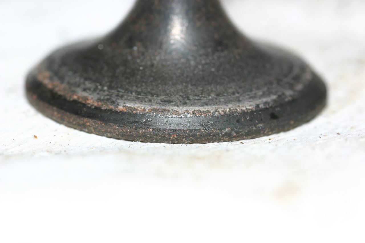

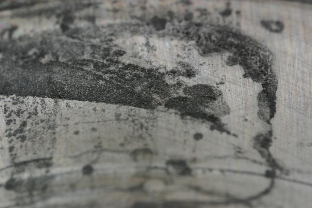

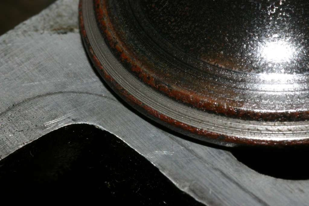

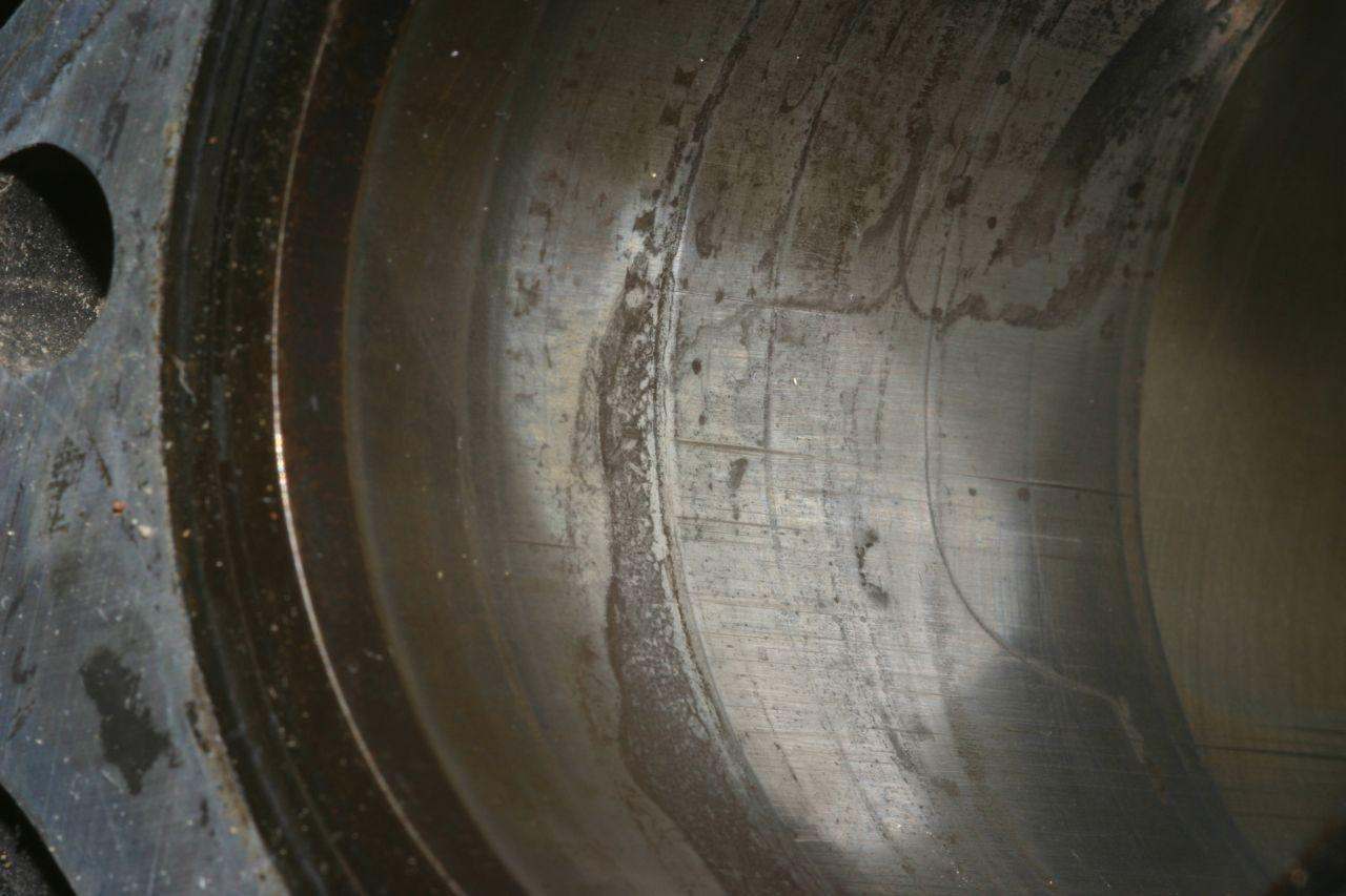

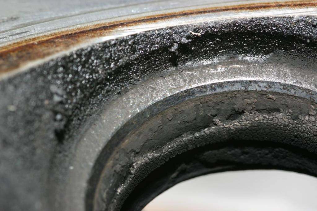

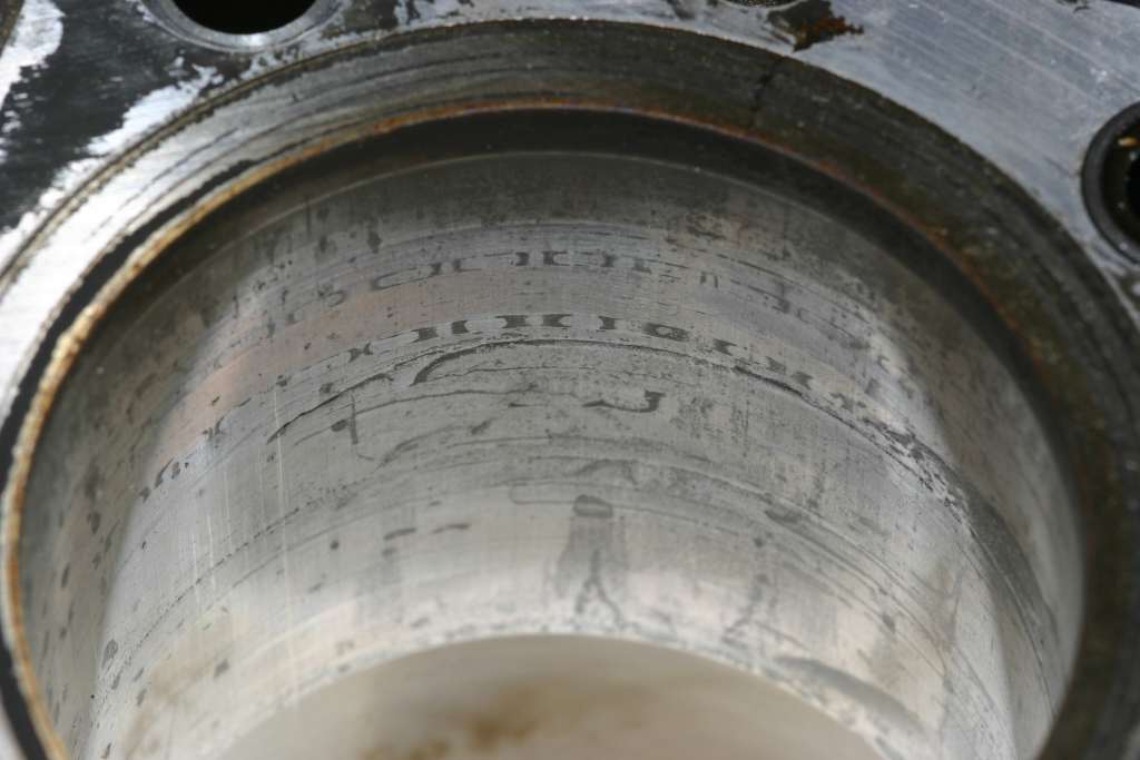

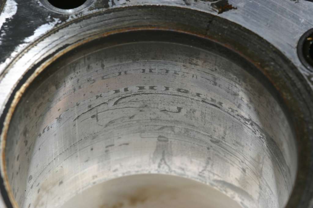

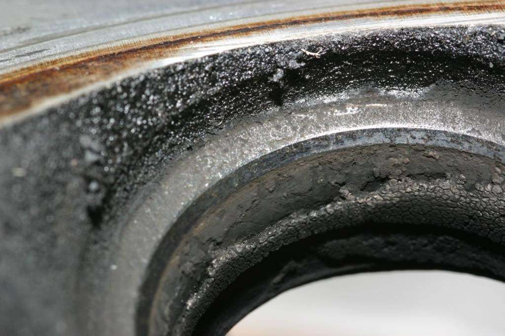

Hier mal ein paar Fotos. Ventilsitze sehen für mich nicht ausgebrannt aus, eher nach Ablagerungen. Hab da aber wie gesagt keine Erfahrung.
Die Laufflächen haben aber ordentlich Standspuren. Besonders die eine Stelle sieht so aus als wäre der Kolben dort mal festgerostet gewesen. Lässt sich mit dem Finger auch sehr gut erfühlen. Außerdem sieht man ja sehr gut, dass der Kreuzschliff komplett weg ist. Inwiefern das schlimm ist - keine Ahnung.
Meine Einschätzung: entweder neue Zylinder oder instandsetzen lassen. Voraussetzung dafür wäre einwandfreier Zylinderkopf. Sonst lohnt sich eher ein gebrauchter Motor. Wie untersucht man eigentlich auf Haarrisse? Reicht Sichtkontrolle?
Bin auf euer Feedback gespannt!

Alt 05.06.2011, 21:11:35   #8
Goo
Benutzerbild von Goo
Registriert seit: 22.01.2009
Ort: nirgendwo
Beiträge: 1.078
Kilometer: 37310
*kotz*
also so sollten meiner meinung nach weder ventil (/sitze) noch zylinder aussehen...
und der eimer hat kalt knapp 11bar gepresst??? mein lieber scholli
um mal auf den punkt zu kommen:
die zylinder kannste vergessen. da brauchste keine kolben mehr reinstecken.
(kreuzschliff ist übrigens dafür zuständig, dass das öl an der wand besser haftet)
entweder gebraucht besorgen (und weißt nicht wie gut der noch ist)
oder übermaßkolben, wenn du deine gs liebst und weiter fahren willst empfehle ich das.
kostet aber...(110€ pro kolben, je nach instandsetzter ca 50€ pro zylinder bohren/hohnen plus klienkram (kolbenbolzen, clips))
kopf...das gleiche. gebraucht oder aufbereiten. (ventile schleifen und einschleifen...)
da allerdings die sitze verdammt scheiße aussehen würde ich einen motoreninstandsetzter entscheiden lassen ob man die (wieder für geld) nacharbeitet oder es besser bleiben läßt.
prüfung auf dichtheit kenne ich vom wassergekühlten mit ner planen plexiglas platte unter dem kopf und schön 80 90 grad warmes wasser durchjagen und schauen ob was rauskommt.
mein bauchgefühl läßt mich nicht so recht an einen riss im kopf glauben...mal guck ob amigaharry hier mal drüber stolpert und uns an seinem bauchgefühl zu dem thema teilhaben läßt.
ich an deiner stelle würde den kopf in die tonne treten, die zylinder auf übermaß aufbohren und bei nem gebrauchten kopf die ventile bisschen einschleifen oder auch nicht, je nachdem wie er aussieht
trustno1

Alt 06.06.2011, 01:34:52   #9
esse
*kotz*
Da bin ich ganz deiner Meinung. Würde am liebsten auf Übermaß bohren lassen. Voraussgesetzt keine Risse und kein Verzug. Da werd ich dann aber mindestens 300 Euro los - ne gebrauchte Zylinderbank gibts in der Bucht für max. 100 Euro. Allerdings ist die ja gebraucht, beim aufbohren dann aber wie neu.
Werde die Teile auf jeden Fall noch entsprechenden Leuten in live zeigen, denke allerdings, dass die Ventilsitze gar nicht so schlimm sind, dass man die nicht neu einschleifen könnte. Die Fotos sind ja Makroaufnahmen und sehen irgendwie deutlich schlimmer aus als mit bloßem Auge oder sogar mit Lupe.
Ich glaub auch nicht dran. Würd halt gern mal wissen, wie man so was ausschließt.
Das wär auch meine Wunschlösung... ca 500 Euro alles in Allem.
Dem gegenüber steht Kopf probieren zu behalten, sofern Einschleifen erfolgreich und Dichtfläche nicht verzogen, und gebrauchte Zylinderbank samt Kolben mit geringer Laufleistung... ca. 100 Euro, aber mit ein bisschen Glücksspiel dabei - denke ich.
Bin auf jeden Fall für weitere Meinungen offen.
Alt 06.06.2011, 05:09:35   #10
Bei den Zylindern kann das durchaus sein, dass die keine gescheite Verdichtung mehr hinbekommen.
Um den Kopf auf Risse zu untersuchen gibts Ultraschallmessungen oder fluoreszierende Testflüssigkeit. Müsste ein Motoreninstandsetzer machen können.
Bei solchen Zylindern besteht halt auch die Gefahr, dass der Motor noch woanders Standschäden hat, z.B. an den Lagern.
Ein gebrauchter Motor wäre eine kostengünstige Alternative.

boa sieht ja geil aus ne menge ablagerungen von kurzstrecke und ölverbrennung zylinder sind net blank den kreuzschliff kann man doch sehen sitze mußte besser ne idee abfräsen ventile in bohrmaschine klemmen und siff runter zylinder nur aufbohren wenn zu groß oder oval den rost kriegste durch hohnen wech rissprüfung mit wasserdruck oder berliner blau ultraschall an dem gskopf is doof wegen der biegung

Alt 06.06.2011, 13:28:52   #12
esse
Kreuzschliff ist nur unter dem UT noch da
Hab zwei lokale Motorinstandsetzer gefunden. Der eine will 40 Euro pro Zylinder haben, der andere 150. Übermaßkolben mit Kolbenringen kostet bei Suzuki 117 Euro/Stück.
Sieht also sehr nach gebrauchten Zylindern inkl. Kolben aus. Beim Zylinderkopf bin ich total unschlüssig. Auch gleich nen gebrauchten oder einfach Ventile machen... Werd den wie gesagt mal die Woche rumzeigen.

Ventilsitze und Zylinderbuchsen (Kolben) sind wirklich hinüber - da brauchts keinen Riss mehr..... Warum die kalt noch 11bar drückt ist allerdings misteriös - ich hätte ihr 1bar gegeben........
Unbedingt neu einschleifen und die Zylinder auf Übermaß für die nächste Kolbengröße ausdrehen/Hohnen. Wäre zu überlegen ob man nicht gleich etwas größere Kolben für mehr Hubraum (ca. 520ccm) einbauen sollte - allerdings müsste man die Kolben dann bei Wiseco oder Mahle anfertigen lassen - kostet zwar etwas aber zahlt sich aus.....

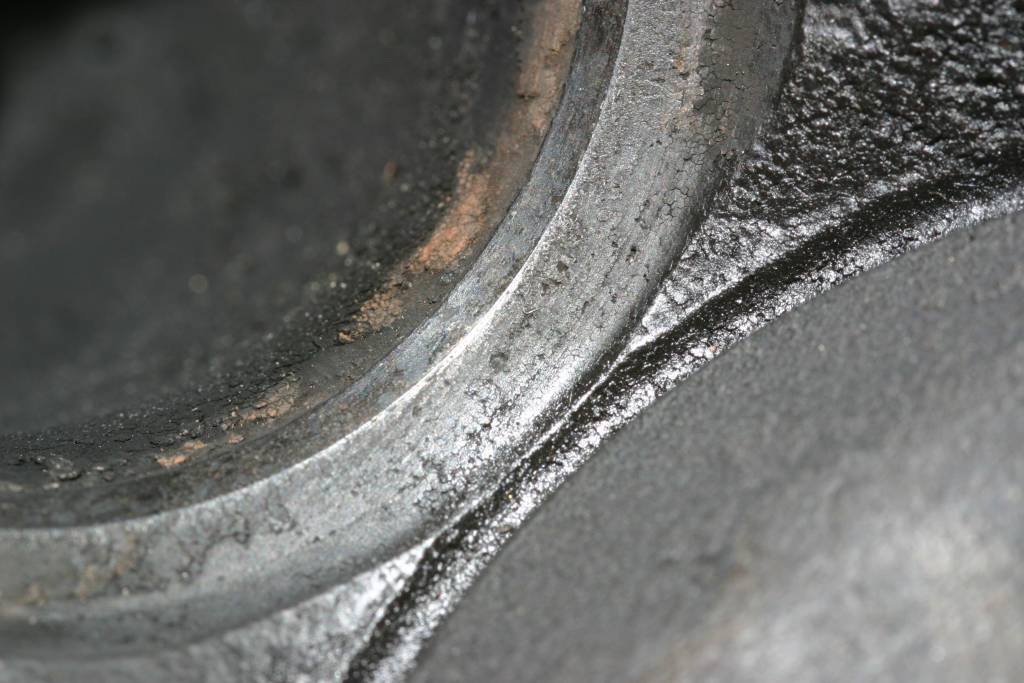

Alt 12.06.2011, 18:10:38   #19
esse

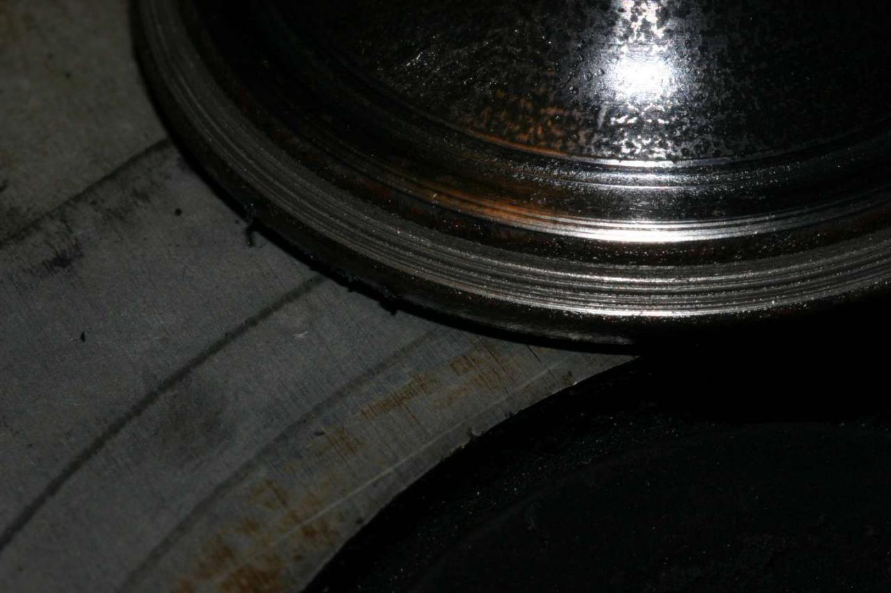

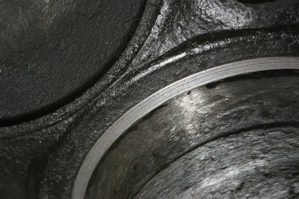

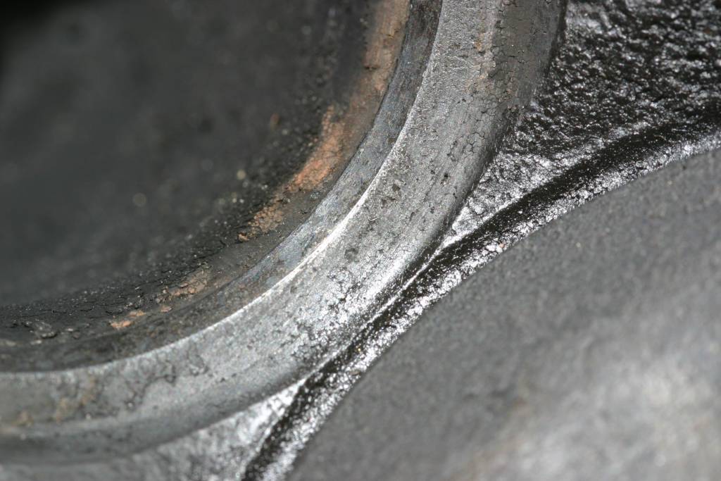

Hier ein Update:
neue Zylinderbank mit Kolben ist ersteigert. Wenn alles glatt läuft, sollten die Teile nächstes Wochenende eingebaut werden können.
Die Auslassventile hab ich mal neu eingeschliffen. Allerdings bin ich mit dem Erbebnis nicht wirklich zufrieden. Die Sitze sind ziemlich riefig geworden. Auf der einen Seite ein bisschen schlimmer als auf der anderen.
Die Fotos stellen wie gesagt die Situation deutlich schlimmer dar als sie mit bloßem Auge oder auch Lupe aussieht, weil das Objektiv einfach so verdammt gut ist Allerdings sind die Riefen auch mit dem Fingernagel spürbar. Die zwei drei kleinen Krater hab ich erst auf den Bildern entdeckt.
Hab ich vielleicht zu lange geschliffen? Oder zu kurz? Beim ersten hab ich deutlich länger mit der groben Paste geschliffen.
Oder sollte ich die auf jeden Fall fräsen lassen? Ich könnte es auch erstmal so probieren und Kompression messen. Dann muss ich aber im Fehlerfall alles wieder auseinanderbauen...
Sagt mal was ihr denkt...

Alt 14.06.2011, 15:55:23   #20
Wie hast du eingeschliffen?
Man darf nicht im Kreis schleifen sondern mit dem Sauger zwischen den Handflächen "hin und her", das Ventil umsetzen und wieder hin und her und so weiter. Dauert halt etwas, vermeidet aber diese umlaufenden Rillen.
Edit:
Es gibt auch einen Ventilläpper für die Bohrmaschine. Dieser macht die "hin-und-her-Bewegung" dann automatisch.
http://www.youtube.com/watch?v=IiMe68x2bhs
Man sieht es nicht so gut.

Alt 15.06.2011, 04:04:54   #22
esse
Edit:
Vom Grundprinzip her hab ich genau richtig geschliffen. Ein paar Mal hin und her und dann angehoben und wieder abgesetzt. Hab mittlerweile auch mit zwei Motorinstandsetzern gesprochen. So wie es aussieht hab ich entweder zu lange oder mit zu viel Druck gearbeitet, oder zu grobe Schleifpaste benutzt. War zwar spezielle Ventilschleifpaste, allerdings meinte der eine Spezi, dass die handelsüblichen Pasten viel zu grob seien. Hätte also nur die feine Paste nehmen sollen.
Der andere meinte, dass die Rillen nicht zwangsläufig schlimm seien. Die würden sich wahrscheinlich sogar im Betrieb "plattklopfen".

Wenns nicht dicht ist, müssen wohl die Sitze nachgefräst werden.

Bin jetzt mal zu einem erfahrenen Motorinstadsetzer (kennt mein Vater noch aus seiner Jugend ) samt Zylinderkopf und Ventilen gefahren. Vorher hab ich noch die Einlassventile kurz fein angeschliffen. Die sehen jetzt einigermaßen so aus wie es sein soll.
Kurz um: trotz Riefen alles in Ordnung. Hat er mit Unterdruck geprüft, Zitat "dichter geht nicht mehr". Diese Riefenbildung ist wohl relativ normal beim Schleifen solch benutzer Sitze. Wo ich schon Panik bekommen hatte, hats ihn völlig kalt gelassen.
Hoffe nur das bestätigt sich nächstes Wochenende beim Zusammenbauen.
Solche Leute sind echt Gold wert. Leute mit Berufsehre, die einem nicht gleich ein Produkt oder eine Dienstleistung unterjubeln wollen, sondern ihre ehrliche Einschätzung und Fachwissen zur Verfügung stellen, auch wenn man dann dieses Mal nicht viel Geld da lässt, sondern das nächste Mal gerne wieder kommt.

So, alles wieder zusammengebaut Und sie läuft zumindest im Stand... Wetter war so bescheiden, dass ich noch keine Probefaht machen konnte. Hatte noch einen kleinen Schreckmoment als sie wieder ausging, doch dann fiel mir auf, dass der Benzinhahn unterm Tank noch zu war
Da das Ventilspiel durch das Schleifen beim Auslass jetzt auf 0 runtergegangen ist, musste ich mit dem kleinsten, verfügbaren Shim messen und die neue Schimgröße bestimmen (beidseitig 0,1mm weniger). Da das mäßig präzise war (Widerstand bei den Fühlerlehren war um den Zielbereich sehr ähnlich) hab ich auslassseitig jetzt ca. 0,12 mm Spiel.
Wenn das nicht so schlimm ist, würd ich das erstmal so lassen. In ein paar hundert km werd ich eh noch mal nachmessen, da sich die Ventile wohl noch einklopfen und sich damit das Spiel wieder ein bisschen verkleinert. Wenn nicht, werd ichs noch mal korrigieren.
Das bisschen mehr Spiel sollte die Steuerzeiten doch noch nicht merklich beeinflussen, oder?
