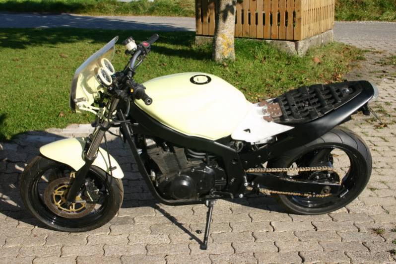

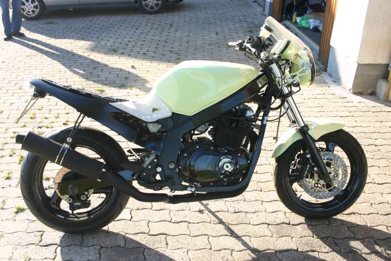

servus,
ganz eifach der umbau:
Ober und unterzug abschneiden in der gewünschten länge
metallwinkel mit hülsen in die züge schieben und verschweissen
heck anschrauben
undertray montieren
verblendungen für die züge montieren
fertig!
so in etwa:
http://gstwins.com/photogallery/albu...ybikes/aqn.jpg
oder du fragst mal goose hier aussem forum, der hat das auch gerade gemacht an einer GS.

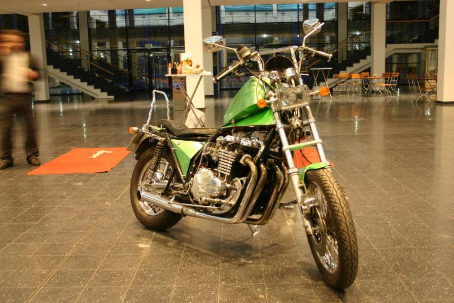

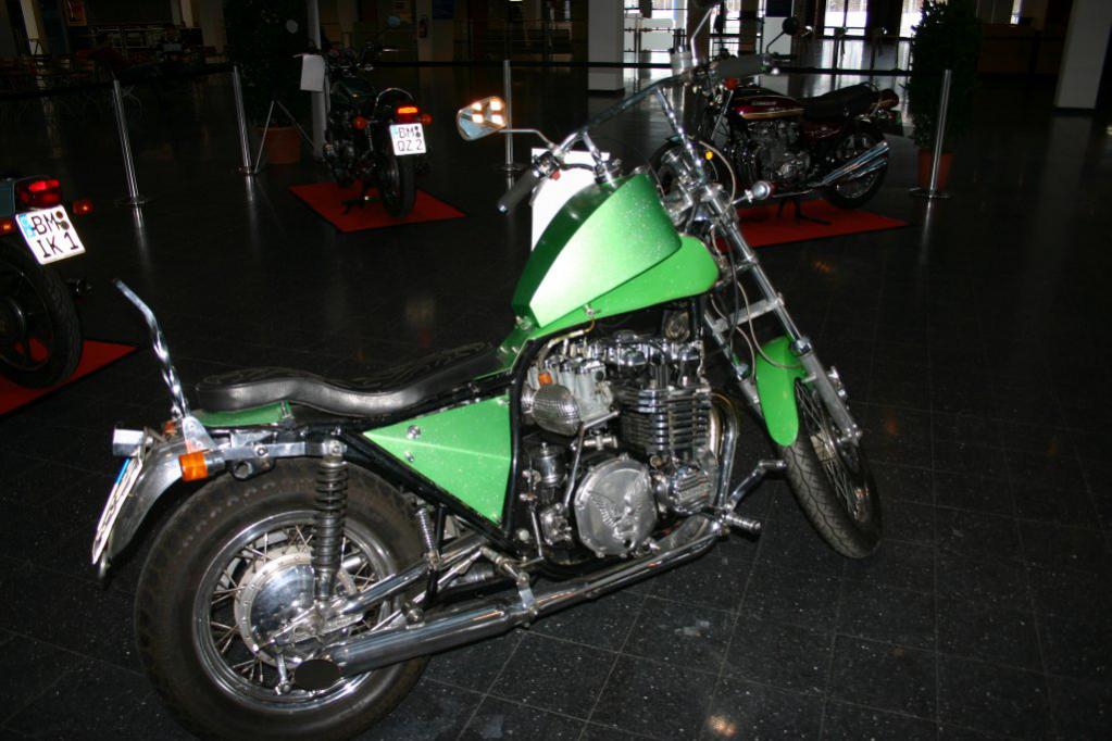

So sieht das bei uns aus.
Hits:	1971
Größe:	97,9 KB
ID:	8719   Klicke auf die Grafik für eine größere Ansicht
Hits:	1865
Größe:	84,8 KB
