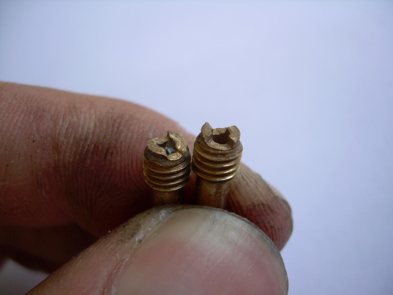

Jetzt ist mir aufgefallen das eine der beiden Membranen einen Riss hat...wundert mich da die noch nicht sehr alt waren....Der Vergaser sah meiner Meinung nach noch ganz ok aus aber ich hab ihn jetzt trotzdem nach Anleitung zerlegt und hoffe dass ich vielleicht morgen noch ne Werkstatt finde, die mir das Ding vor dem Wochenende reinigt.....
Eine Fragen habe ich leider trotzdem noch:
Sehen die Köpfe der Leerlaufdüsen immer so komisch aus?
Vielen Dank für eure Hilfe und ich wünsche euch und euren Familien ein frohes Osterfest!!!
Gruß Xico
Edit: 1 und 3 haben sich erledigt. Mein Fehler.....Sry
Hier mal noch ein paar Bilder
