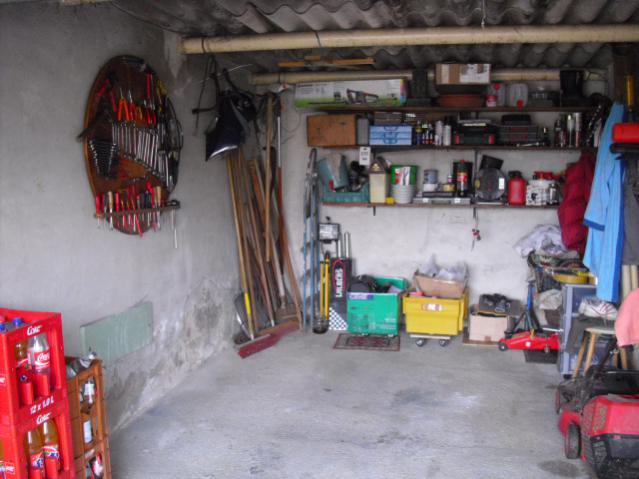

@Berndy: Abundzu wäre ne Werkbank oder Tisch, ein Schleifbock, eine Hebebühne, eine Sandstrahlkabine, eine Lackierkabine, eine Ständerbohrmaschine, eine Abkantbank, eine Blechnerrolle, eine 5 Achsen Fräßmaschine, eine Drehbank und ein Flowjet ganz hilfreich und würde das Arbeiten um einiges erleichtern!

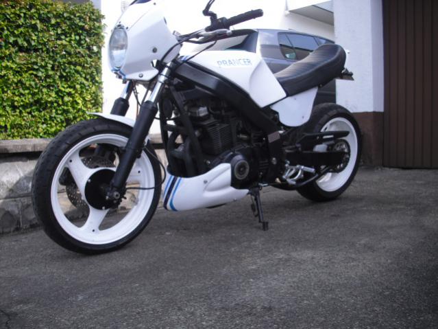

So heute mit beiden Mopeds jeweils 80 km abgespult für den Tüv morgen.
Bilder anbei. Bild 1=Werkstatt, restliche Bilder=Mopeds

Alt 04.09.2011, 20:05:00   #457
schick.... aber echt tief gekommen...

Marsl
Benutzerbild von Marsl
Registriert seit: 03.08.2011
Ort: 34270 Schauenburg
Beiträge: 193
Kilometer: 48354
Aber wie machst Du dann die ganzen umbausachen wie ne einarmschwinge selber bauen und so die ganzen fertigungssachen wenn du ich sage mal so: nur ne Garage hast ?Weil auf den Bildern von viXXen sieht man ne Halle im Hintergrund
Alt 04.09.2011, 20:45:48   #459
Beiträge: 7.398
viXXen wird von nem Kumpel geschweisst. Der hat ne grosse Halle mit all den erforderlichen Werzeugen und Maschinen.
Restarbeiten und Details mach ich dann wieder in der Garage.

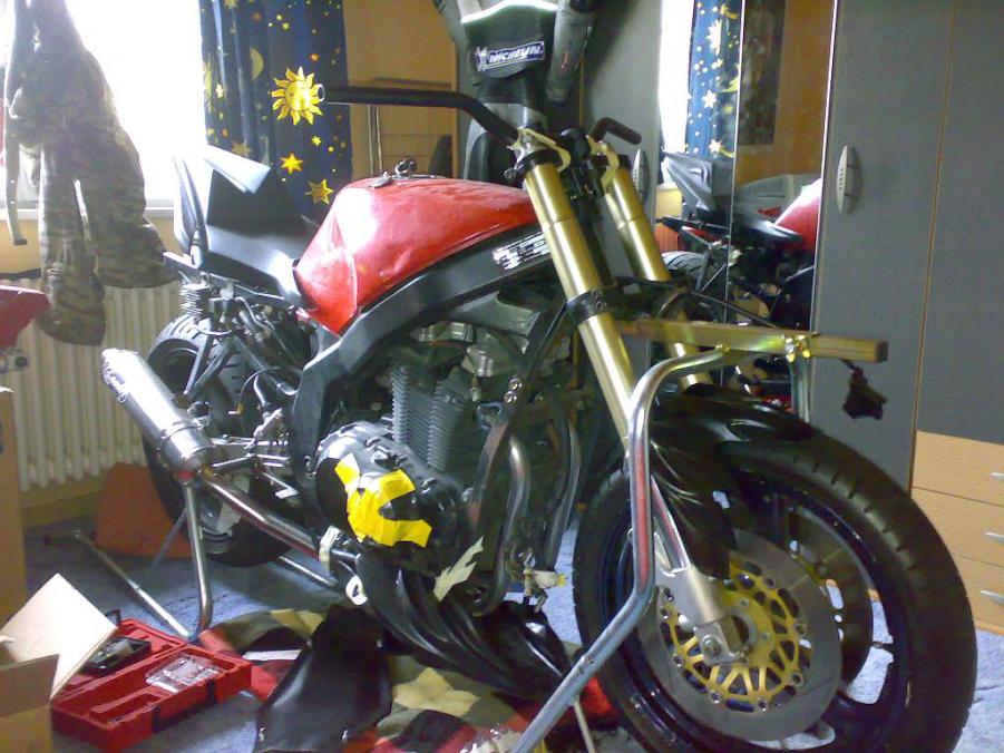

Alt 04.09.2011, 23:07:02   #460
JaJa, in kleinen Garagen schrauben, das kenn ich!
Bisweilen weiche ich zum schrauben und zusammenbauen auch mal ins Schlafzimmer aus!

Zur großen Begeisterung deiner Frau/Freundin, was?
Naja, jetzt wo wir die neue Wohnung haben, darf ich nicht mehr im Schlafzimmer basteln!
Deshalb komm ich auch bei meinem Umbau seit über einem Jahr och nicht weiter!

So, heute mit beiden Mopeds beim Tüv gewesen und beide nun wieder streetlegal. Erst kam Prancer dran und dann Rudi! Danach hatte der gute Herr etwas Handgelenksschmerzen!
Kann nun wieder die Strassen zwischen Löwensteiner Platte und Marbach Stausee unsicher machen! Yeahhhhhhhhhhhhhhhhhhhh.

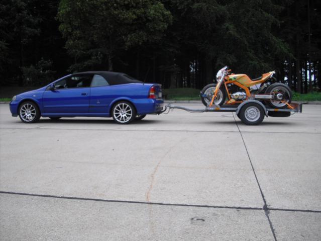

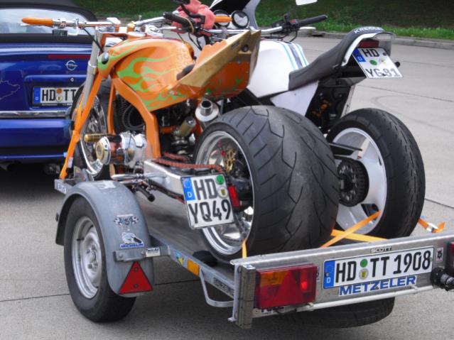

Hier noch einige Impressionen vom Transport:
