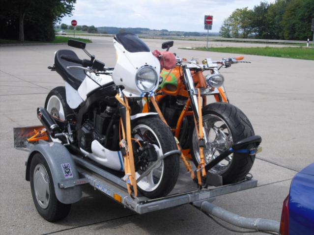

So, heute mit beiden Mopeds beim Tüv gewesen und beide nun wieder streetlegal. Erst kam Prancer dran und dann Rudi! Danach hatte der gute Herr etwas Handgelenksschmerzen!
Kann nun wieder die Strassen zwischen Löwensteiner Platte und Marbach Stausee unsicher machen! Yeahhhhhhhhhhhhhhhhhhhh.
Hier noch einige Impressionen vom Transport:

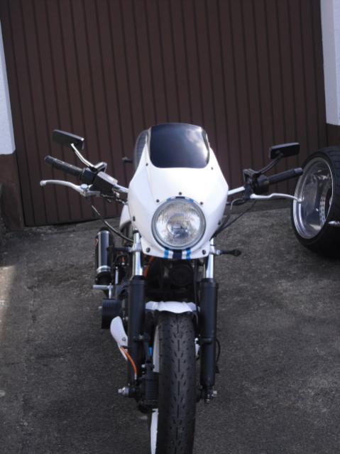

richtig, ne Florett Sitzbank und sogar eingetragen!
Der Rest auch wie:
Felge vorne mit Bremsscheiben GS500 H mit 2 Einkolbensätteln
Bremsleitungen
Maske
Bugspoiler
Schwinge mit Unterzug
Wilbersfederbein
Reifen 120/60-17 und 180/55-17
5,5er Felge
Lenker
Bremspumpe
Wenn ans Museum fährst meld Dich einfach, komm dann hin. Ist ja nicht weit weg von mir.

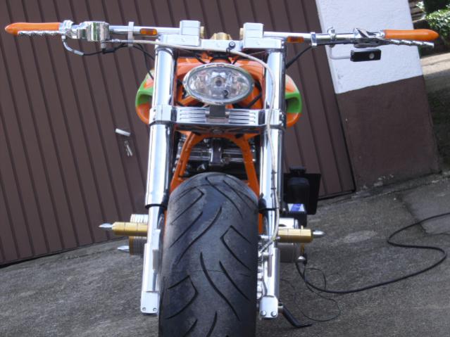

Captain
Hey Jim,
Kannst du mal ein wenig über den Lenker der Orangenen erzählen?
Was ist das für einer? Sind es zwei oder einer in zwei Hälften geschnitten?
Die Blinker im Lenker, sind das Kellermänner?
BL 1000?
Wurden in den Lenker Langlöcher für die Blinker gefräst? Was sagt der TÜV dazu, bez. der Stabilität des Lenkers?
Danke und viele Grüße

Alt 07.09.2011, 20:32:29   #478
Beiträge: 7.398
Zitat von Captain Beitrag anzeigen
Hey Jim,
BL 1000?
ist ein Originallenker von Fehling, da sind die Blinker schon mit drin. Gibts aber nur in der 1" Ausführung und dazu brauchst du ne neue Bremspumpe, Kupplungsarmatur und neue Griffe in 1".
Den Lenker bekommste momentan billig bei Louis oder Polo, so um die 100€. Ist aber kein Gutachten mehr dabei und somit schwieriger zum eintragen.
Bei mir wurde der Lenker zersägt, da ich das Gutachten der Rizomaböcke habe um einen geteilten Lenker zu fahren. Böcke kosten ca. 400 € und ich weiss nicht, ob mann die noch einzeln bekommt.
@Goose: ich check das nochmal.
