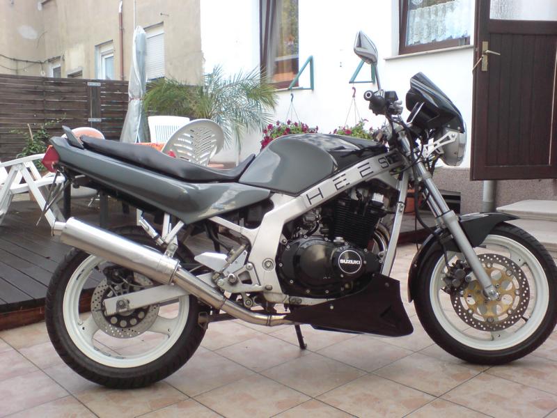

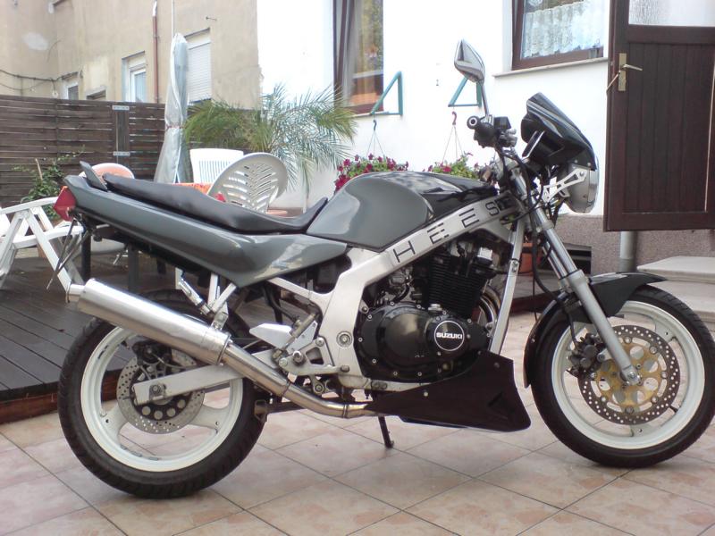

Hallo Leute,
ich hab nun endlich meinen Low-Budget Umbau fertig. Da der Fred so alt ist (http://forum.gs-500.de/showthread.php?t=26118) bin ich mal so frei und mache einen neuen für das fertige Mopped.
Einige Vorhaben hab ich aus Zeitgründen aufgegeben, einiges auf den Winter verschoben.
Hier nun das Möp:
GS 500 E Bj 92
30 TKM, Motor original
Fahrwerk:
Progressive Gabelfedern, 15er Öl
VA Gabelstabi ohne obere Schrauben für Kotflügel
Heckhöherlegung mit Knochen und Umlenkung der RF 600
Räder original mit neuen BT 45
Bremse:
Stahlflex vorn und hinten (die vordere fehlt noch aufm Foto)
Lenker:
LSL SBK Lenker, Spiegel von Honda NTV 650
Auspuff:
BSM Vampire mit herausnehmbaren DB Eater
Nützlich:
Ölthermometer
VA Inbusschrauben für beide Motorseitendeckel
K&N Luftfilter
Optik:
Alu-Lampenhalterung
Puig Windschild
Team Metisse Bugspoiler
Alurasten
VA Kennzeichenhalter
Miniblinker
VA Kettenschutz mit GS Logo
...LOW BUDGET...
Alles zusammen hat keine 400€ gekostet, morgen kommt noch ein Hunderter für die Dekra dazu, dann sind es also knapp 500 Glocken!!!
Der angegammelte Rahmen und die Schwinge sind zwar auf den Zweiten Blick nicht sooo schön, aber bei dem Budget geht da nix mit Lacken oder Pulvern.
In den nächsten Winter verschoben:
VTR Rücklicht
Öltemperaturanzeige im Cockpit, Fühler ist schon montiert

Mega gut geworden meinen diggen respekt
, aber so billig war es ja nur weil du dir opfer moppeds geholt hast oder?

Korrekt. Ist aber theoretisch für jeden machbar, der 500€ in der Tasche hat. Mopped kaufen, schlachten, gute Teile behalten, Rest verhökern...und von vorn. Man muss halt nur Geduld haben. Hätte ich die ganzen begehrten Teile auch noch verkauft, dann stünde jetzt hier ein Motorrad zum Nulltarif...

Der Lacksatz ist das Beste am Mopped, das Gesamtpaket gefällt mir gut, außer die Lampe...kann man die tiefer setzen? Ich finde, dass die bissle hoch hängt
Kann man problemlos machen. An solchen Kleinigkeiten wird dann vielleicht auch noch etwas gefeilt. Hatte sie jetzt so angebracht, weil das noch geplane Ölthermometer dann oben genau zwischen Tacho und DZM und unter die Kanzel passen würde.
Edit sagt, das Dir das optisch vielleicht nur so ungewohnt vorkommt, weil die Lampe durch die anderen Halter auch weiter vorn sitzt...

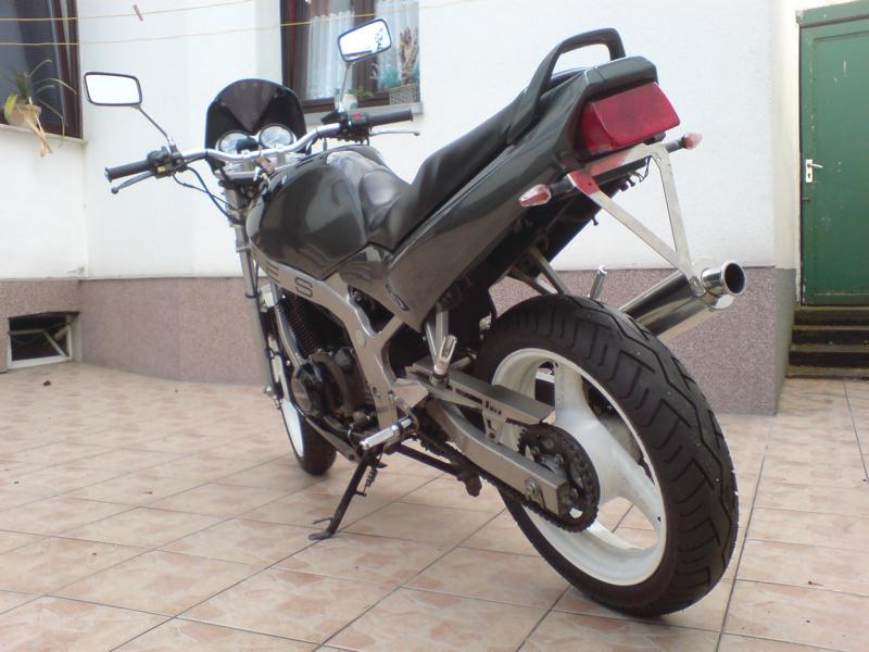

vorallem, dass der hässliche Spritzschutz am Heck weg ist... Sagt da eigentlich der Tüv was? oder ist das kein problem ohne den durch die Gegend zu fahren

Kommt ganz auf den Prüfer an. Normalerweise dient ja das Kennzeichen dann als Spritzschutz, das sehen aber nur entspannte Prüfer so...

ich finde deinen Winkel der Höherlegung schon sehr extrem, hast du mal geschaut ob da nix anschlägt? bzw. wie sieht es mit der Kette aus, könnte die bei dem Winkel vielleicht schleifen...

Kette läuft sauber, alles andere ist auch freigängig. Es sind die Knochen aus der RF 600, damit sollte man laut Wiki eine Höherlegung von 3 cm erreichen. Sieht vielleicht noch höher aus, weil die Heckunterverkleidung beschnitten ist.

So, dem Dekra-Prüfer hat die GS gefallen, er hat ALLES EINGETRAGEN!
Ich bin auch schon mal ein paar Meter gefahren, die penible Vergaserabstimmung auf Auspuff und K&N hat sich gelohnt. Sie zieht gierig und ohne Lücke bis in den roten Bereich.
Nächste Woche wird sie angemeldet, dann kann ich bestimmt nochmal eine Runde drehen und mehr zu den Fahrleistungen sagen.
Edit: CO-Gehalt 2,0

den bugspoiler finde ich persönlich überflüssig, aber sonst hast du da ein SEHR, SEHR schönes rädle! ich bin neidisch.
oben bleiben.
AntiTank ist offline   Mit Zitat antworten
Alt 26.07.2012, 10:18:11   #37
Ich muss den auch nicht unbedingt haben. Aber die neue Besitzerin hatte sich das so gewünscht...
PS. Nur kein Neid, einfach nachmachen...
