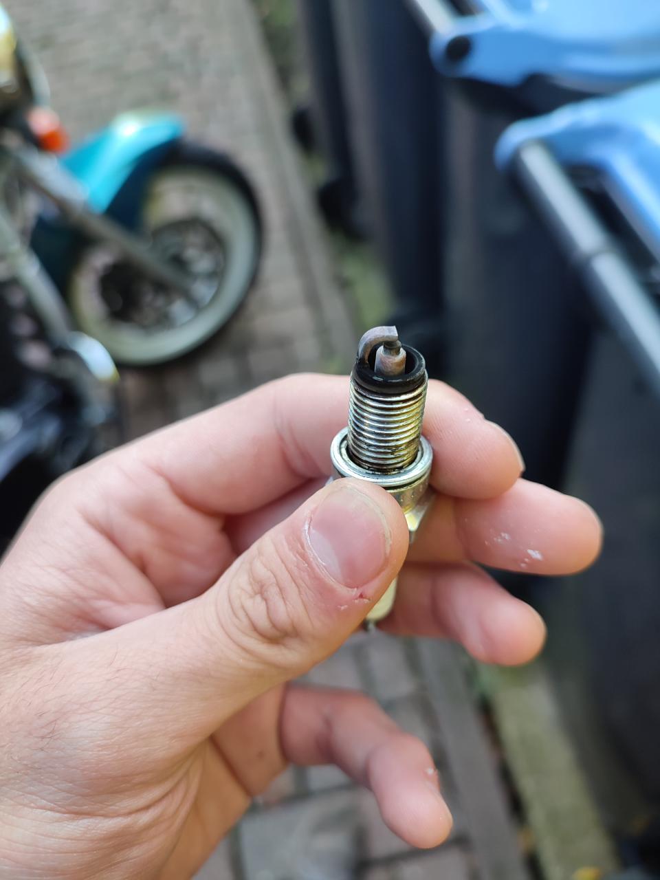

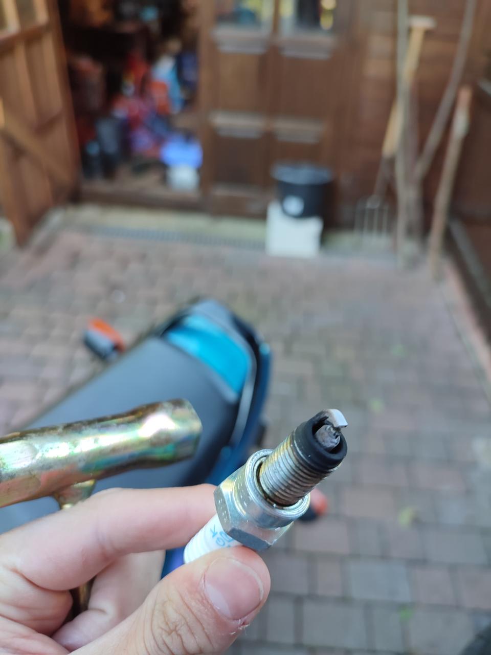

Achja was vllt auch interessant sein könnte, sind die Kerzenbilder.
Rechts braun, links Knall weiß. (Aus Fahrtrichtung betrachtet), Kerzenbild nach einer 180 Kilometern Tour.

Bei Problemen auf der linken Seite ist mein Hauptverdacht immer Unterdruckschlauch und Benzinhahn. Was ein "eigentlich" neuer Benzinhan ist, weiß ich jetzt aber auch nicht.
Ansonsten mutmaße ich mal zusätzlich noch was. Ultraschallreinigung ist ne Wissenschaft für sich. ein Bad und eine Chemikalie zu kaufen und alles reinzuwerfen, kann auch schrecklich in die Hose gehen.

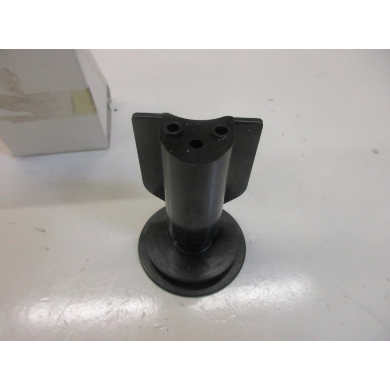

Die Federn für die Gasschieber sollten für offene Leistung 10cm lang sein. Unten an den Gasschiebern sollten dann 2 Löcher sein. Und es gibt verschiedene Nockenwellen. 94-96 hat 36,090-36,130 Einlassnockenhöhe. Auslassnocken 36,090-36,130. Alle anderen Baujahre 36,789-36,819 Einlass und Auslass 36,291-36,321. (Daten aus dem Blauen Haynes Buch). Da steht auch welche Rahmennummer welches Baujahr hat. BJ 93-95 122409-133783. ab 96 137535. Ob das korrekt ist kann ich nicht sagen. Ich hatte mal einen BMW als Reimport USA, der hatte eine nachträgliche Fahrgestellplakette eingenietet, und eine Klebevin (Aufkleber mit Hologramm an der B-Säule) und er war ausgenullt, d.h. er hatte in den Fahrzeugpapieren keine Typnummer und Herstellernummer. Wenn du deinen Meilentacho nicht mehr willst, kannst ihn mir gerne geben. Ich wollte den so aus spaß nachträglich einbauen. Nur der kostet bei CSM recht viel. Kilometerstand ist egal, kann man ja justieren.
