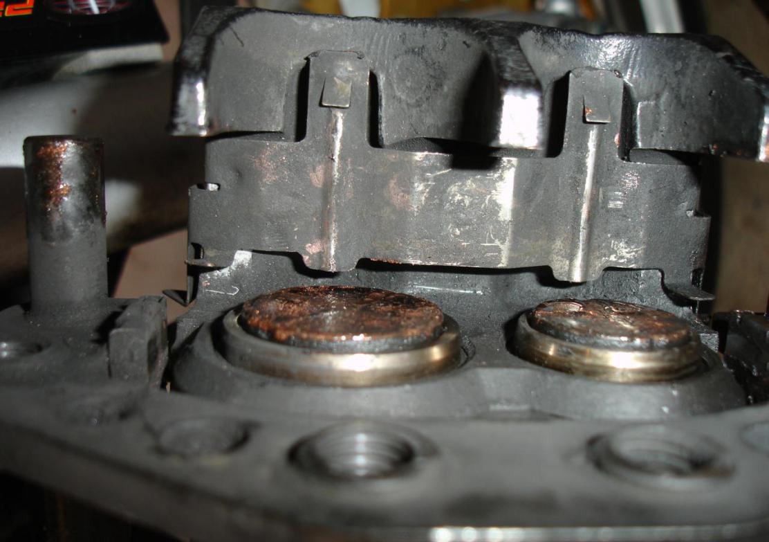

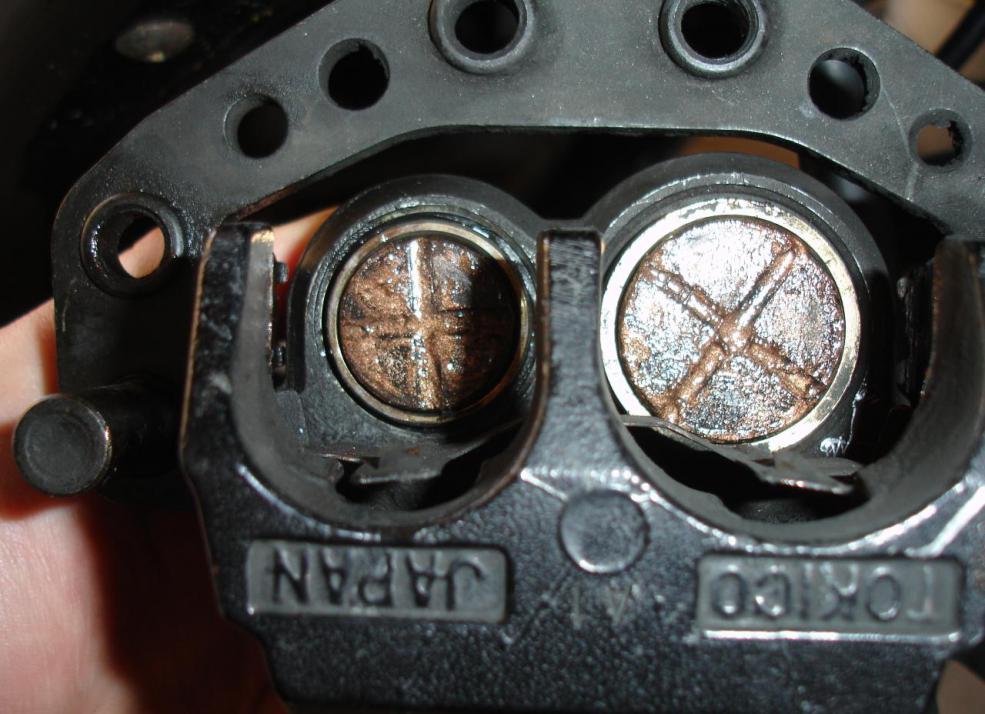

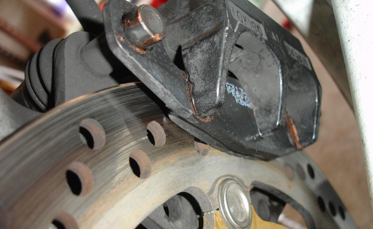

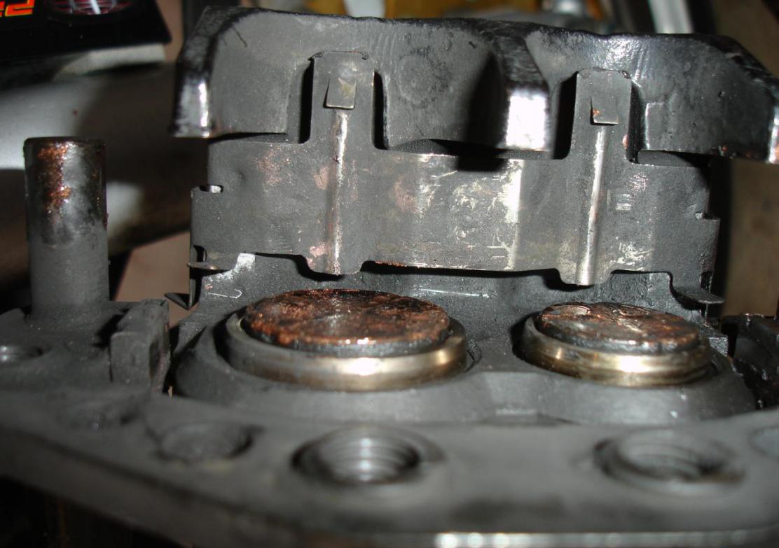

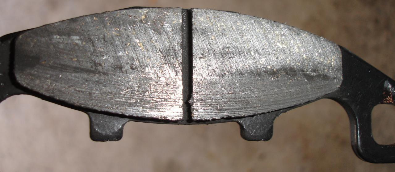

ich habe mir schon etliche Beiträge zur Bremse / Bremssattelrevision etc. durchgelesen doch ich weiß nicht weiter.
Ich hab die Beläge vorne gewechselt und auch den Sattel soweit überholt. Alles leichtgängig. Allerdings liegt der innere Klotz nicht vollflächig auf, sonder nur etwa zur Hälfte. Schleift sich das mit der Zeit ein oder hab ich etwas falsch gemacht?
Was mir auffällt ist das sich der Arm der den inneren Klotz hält etwas nach unten drücken lässt. Das Bech dass unter den Klötzen ist hebt ihn aber wieder an. Ist das normal? Wenn ich es leicht nach unten drücke dann liegt auch der Bremsklotz richtig an. Hat jemand ein Foto auf dem man dieses Blech sehen kann? Eventuell ist es zu stark gebogen oder ich hab es nicht richtig eingesetzt, wobei ich nach den Bildern / Werkstatthandbuch etc. das Blech nur in eine Richtung einsetzen kann. Anbei einige Bilder von der Bremsscheibe, Sattel und Klotz.

Hast du den Sattel samt neuer Beläge denn schon an die Gabel geschraubt?
In der hohlen Hand ist das nicht aussagekräftig.
ich würde meinen, dass sich das im ersten Betrieb zurechtschuckelt und dann wie geplant funktioniert.
Möglich ist, dass die Führungsstange für den Bremssattel eingekerbt ist und der Belag dadurch nicht parallel zur Scheibe gleiten kann.
In dem Fall müsste man die Unhebenheiten beseitigen.

auf Bild 1 ist der Sattel eingebaut. Du meinst die beiden äußeren Bolzen wo der Bremsklotz eingehängt wird? Diese mit 600er Papier etwas schmirgeln oder am Bremsklotz den Lack etwas entfernen?

Ja, die Bolzen. Aber nur, wenn die nicht perfekt glatt sind.
Hast du denn auch nach dem Anbau gebremst?
Ist schließlich ein Schwimmsattel...
Alt 02.03.2011, 16:55:25   #5
Wenn das braune auf den Bildern Rost ist, würde ich den entfernen und die Gleitflächen ganz dünn mit Fett oder Kupferpaste schmieren.
Ansonsten kann es auch einfach sein, dass die Bremsbeläge nicht 100%ig plan gefräst sind.
Deshalb soll man die Bremsbeläge ja auch erst einmal einbremsen, damit sie eben möglichst plan anliegen.

richtig. Das braune ist ganz dünn aufgetragene Kupferpaste hinten an den Belägen an den Stellen an denen sie den Sattel berühren. Ich hab gerade nochmal geschaut. Der innere Belag gleitet leicht über die Bolzen. Bin bis jetzt 30Km gefahren und habe nach Anleitung nur "vorsichtig" gebremst. Ich will nur sicher gehen das alles passt. Einschleifen werden die sich mit Sicherheit, wollte nur vorher sicher gehen das es so richtig ist. Der äußere Belag liegt von Anfang an vollflächig auf.
P.S.: Bekommt man diese beiden Staubkappen einzeln, mal abgesehen vom Suzuki-Händler der nicht bei mir in der Nähe ist. Shop? Der obere war halb ab und ich habe die Führung mit Wattestäbchen gesäubert beim Einbau der neuen Klötze und mit Silikonfett eingefettet. Würde nur gerne noch neue verbauen bevor wieder Bremsstaub eindringt.

Ist die auf dem Foto obere Fläche des Klotzes überhaupt angeschliffen?
Möglicherweise ist dein Sattel oder die Führungsbolzen verzogen/verbogen. Ich kann mir nicht vorstellen, wie sonst bei dem Druck, der da auf die Klötze wirkt, eine Seite nicht vollständig anliegen kann.

@majestic_morpheus: Nein, die Fläche ist nicht angeschliffen, das hast du richtig gesehen. Das ist auch mein Problem.
