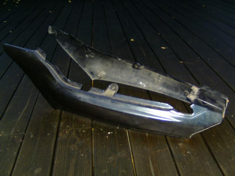

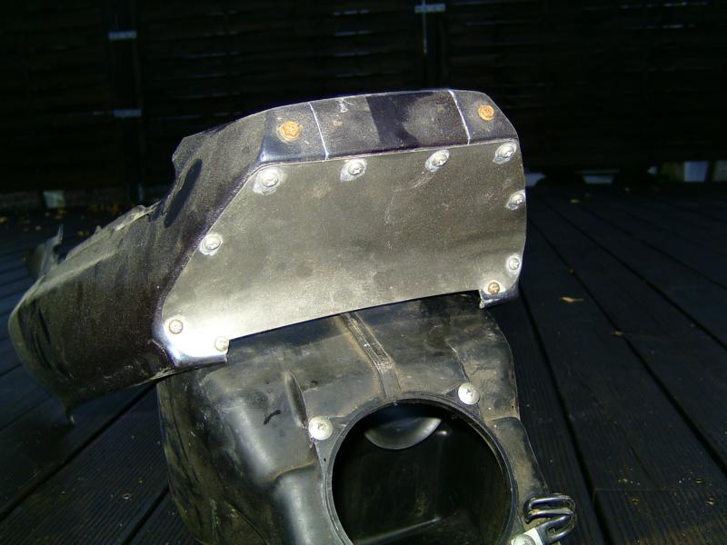

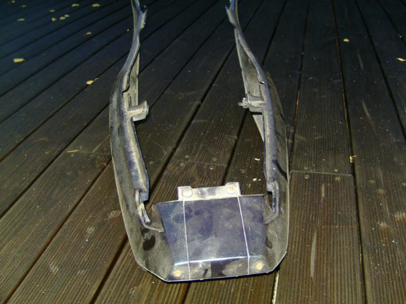

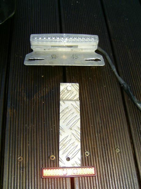

Hier mal Bilder.
Ich hatte noch keine HUV von Balu und weiß auch nicht ob da das RL und der KZH an die HUV passt. Eventuell muss man am KFZ mit GFK oder CFK nacharbeiten. Und immer dran denken, das der TÜV da eventuell zur HU eine BE braucht, um das in die ZLB einzutragen.
PS. ...der ganze Kram soll zusammen incl. Versand 30€ kosten

Das Original RL paßt auch mit der Verkleidung von Balu, da muß man nur das Stück wegsägen, was das Loch verschliessen soll. Ansonsten kann man da super seine eignen RL-Ideen reinbasteln.

Hier mal Bilder.
Ganz schön rustikal, mit Nieten, Blech und Riffelblech. Die Rücklichtöffnung zu verschließen geht auch mit GFK oder einem passgenauen Einsatz aus Blech sehr gut und es sieht IMHO viel weniger nach Airstream Overlander aus. Ist auf jeden Fall Geschmackssache.
Das sind Schrauben und keine Nieten. Ich hab das nicht gebaut, aber es wäre für jemanden der sowas will schon ein Anfang. Die Platte würde ich mit Karosseriedichtmasse aus dem Autobereich (damit werden sogar komplette Kotflügel angeklebt...) ankleben, die Kartusche kostet nur nen knappen 10er. Dann könnte man die Löcher zuspachteln und alles schön anschleifen und lacken. Von dem Riffelblech sieht man nicht viel, da war passgenau das Kennzeichen davor.
Alt 25.01.2012, 09:15:07   #14
Jepp, das wäre viel besser. Ich kenne das Zeug nicht, ist das flexibel genug? Die Plastik-Heckverkleidung arbeitet und vibriert ja nicht ganz unerheblich.

ja ist Sie, ne gute ist sogar überlackierbar. ich nehme immer die schwarze von Sikaflex, kostet aber etwas mehr.
Einen Zentimeter Naht kann man auf 4 Zentimeter ziehen ohne das es reißt. Mit dem Mittel (Nahtabdichtung Streichbar) von Technolit oder Iwetec werden bei Renault die Laguna-Kotflügel angeklebt. Ich denke, das sagt alles zum Thema KFZ-Tauglichkeit
Und Goose hat recht, natürlich ist die Masse auch überlackierbar, das von mir genannte Mittel sogar nass in nass. Ich würde es aber so verkleben, das da nix rausquillt und die Schraubenlöcher lieber verspachteln.
