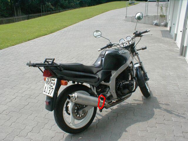

Jedenfalls toured die verzögert ab und das Gas kommt auch verzögert und ist nicht direkt!
Ich denke ganz klassisch falschluft?
mir ist aufgefallen das weißer Rauch zwischen Endtop und Krümmer kamm.
Kann sie den dort falsch luft ziehen?
Ach und ich denke der Vergaser müsste synct werden.
arekares ist offline   Mit Zitat antworten
Alt 03.05.2012, 20:15:55   #45
Jupp, Falschluft.
Zwischen Endtopf und Krümmer ist an der tiefsten Stelle eine Ablaufbohrung, so dass Wasser aus dem Auspuff abfließen kann. Da tritt natürlich auch immer etwas Abgas aus, ist völlig normal und technisch unbedenklich.
Alt 03.05.2012, 20:18:30   #46
arekares
Registriert seit: 02.11.2011
Ort: Bochum
Beiträge: 242
Kilometer: 16000
Das aber ganz schön viel
und das kommt genau an der Schelle raus
Alt 03.05.2012, 21:38:24   #47
Kannst du das mal auf einem Bild markieren?
Alt 04.05.2012, 07:05:43   #48
arekares
Ort: Bochum
Beiträge: 242
Kilometer: 16000
Na logo
Ist jetzt nicht meine Gs aber da an der Schelle.
Dort sitz der endtopf auch ziemlich beweglich
Nur schiebe ich ihn weiter drauf krieg ich ihn nicht an die halterung fest
Hits:	868
Größe:	57,7 KB
Alt 04.05.2012, 07:33:52   #49
Achso, wir reden von einem Zubehörauspuff, oder? Check mal, ob da eine Dichtung reingehört und wenn ja, ob die da ist und richtig sitzt. Ansonsten hilft es, den Auspuff leicht zu verdrehen, bis er richtig sitzt. Manchmal geht das auch nicht ganz spannungsfrei.
Alt 04.05.2012, 07:35:16   #50
arekares
Ort: Bochum
Beiträge: 242
Kilometer: 16000
Alles klar.
Joa Zuberhör ist doch Logo der normale Topf sounded nicht so toll
Kann er den dort genug Flaschluft ziehen ich meine ist ja hinterm Motor
