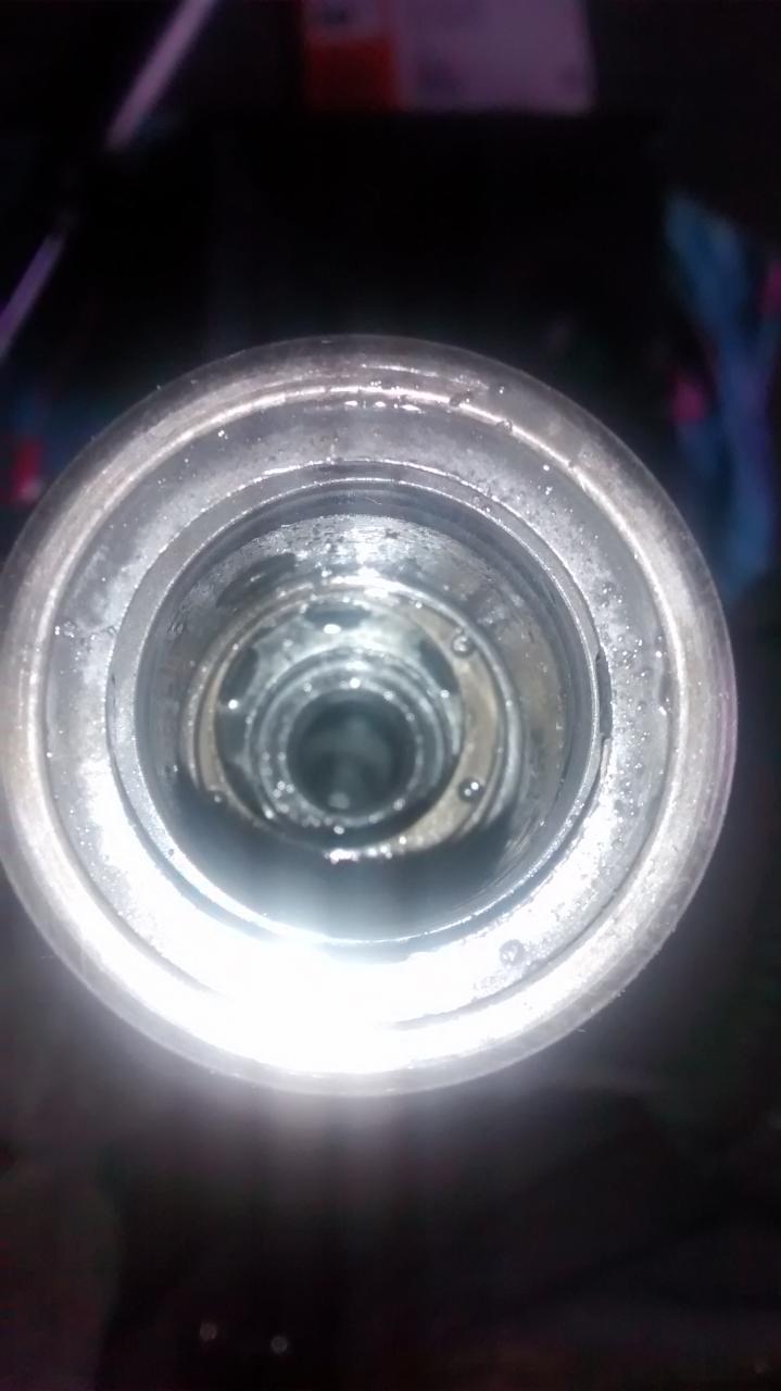

Also ich habe nun versucht den Bolzen vorher ins Tauchrohr zu stecken bevor ich es in das Gleitrohr schiebe.... der Bolzen rastet auch ein, allerdings ist dieser Punkt so Tief in dem Rohr, das ich diesen gar nicht mit der Schraube erreichen könnte. Sitzt da was fest, oder gehört das so?

Die originalen Federn sind kürzer und haben normalerweise auch noch Distanzrohre. Die Distanzen bleiben bei progressiven Federn weg.
Ich kann mir eigentlich nur vorstellen, dass da beim Zusammenbau etwas nicht in der richtigen Reihenfolge oder der richtige Richtung eingebaut wurde.
Ich würde mir nochmals die Explosionszeichnung angucken und vergleichen.

Alles klar, das habe ich mir schon gedacht. Gut die Bestätigung zu bekommen
Habe die Explosionszeichnung schon gecheckt, nichts auffälliges...
Wüsste nicht, was ich falsch machen könnte... der Bolzen kommt mit der Feder in das Rohr und fertig
Aber wie gesagt, die Imbusschraube ist einfach zu kurz um das Gewinde im Bolzen zu erreichen.

Wenn du dir absolut sicher bist, dass du da keinen Fehler gemacht hast, kannst du versuchen das mit einer längeren Schraube/Gewindestange, die dann eben bis zum Gewinde reicht, beizuziehen.
Aber, du solltest das nur machen, wenn du wirklich sicher bist, dass du keinen Fehler eingebaut hast. Bei der Aktion könnte sonst etwas kaputt gehen.

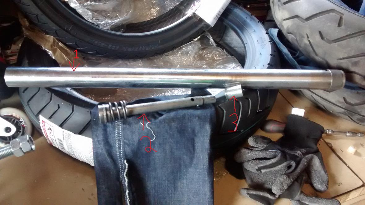

Ich glaube ich habe das Problem. ich habe diese Teile (siehe bild).
Ich bin mir nicht sicher wo die Nummer 3. hingehört. Sie passt genau auf den Bolzen. Kommt diese "Hülse" (kein Gewinde) überhaupt in dieses Rohr?

Hast du keine Zeichnung und beim Auseinanderbauen auch keine Fotos gemacht?
Da gibts Zeichnungen.
Nach der Zeichnung könnte das #10 sein, dann gehört das hinein.
Edit:
http://forum.gs-500.de/showthread.php?t=24367
In der Anleitung ist das Teil nicht zu sehen, steckt vll. noch im Tauchrohr.
Das könnte der Dämperstangensitz sein. Das Teil hat einen Konus und der muss nach oben zeigen.

Standard Hallo Berndy
Danke für deine schnelle antwort.
Dachte auch zuerst ans Oillock, allerdings habe bisher nur welche aus Plastik im Internet gefunden....
Habe deshalb den zweiten Holm ausseinander genommen, hier gibt es das Teil nicht. Da hat sich wohl ein falsches Teil untergeschummelt.
(Vielleicht von den Reifen oä. habe ja gerade beide Reifen ausgebaut)
snokman ist offline   Mit Zitat antworten

Die Hülse kommt wohl von der Achse habe ich festgestellt.
