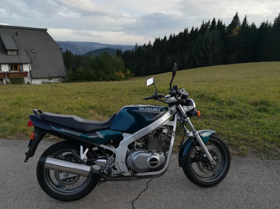

Hier nun ein Foto meiner GS von der Ausfahrt am letzten Samstag.
300 km Tour durch den Schwarzwald.
Bin Super zufrieden mit meinem Kauf. Neuer Lenker wurde schon montiert und ich muss sagen das sich das auf jedenfall gelohnt hat.
Über die kalten Tage werde ich nun die Entdrosselung angehen.

Ooooh, Originaldekor in dem schicken dunkelblaugrün! Feines Stück!
Alt 06.11.2017, 18:38:03   #17
HWK
Benutzerbild von HWK
Registriert seit: 30.06.2008
Beiträge: 196
Könnte meine frühere gewesen sein, allerdings mit 46PS

Ja klar, aber sonst irgendwelche Ideen wegen der schlechten Gasannahme.
Wenn ich im Stand losfahr kommt sie fast nicht hoch, muss immer wieder das Gas zurück nehmen, als ob sie absaufen würde.
Erst wenn sie dann auf ca. 4000 U/min ist läuft sie richtig toll und dreht gleichmäßig hoch.
Falschluft kann ich ausschließen, Vergaser sind synchronisiert, Leerlauf nach Gehör (Anleitung) eingestellt.

Kann verschiedene Ursachen haben, klingt aber als wenn sie zu marger läuft. Es ist in der Regel ein Problem im Vergaser, wenn du offen den LuFi mit Innenrohr hast, würde ich mir die Vergaser anschauen. Möglicherweise sind die Dichtungen im Vergaser verhärtet und rissig, dann zieht sie da Falschluft. Vergaser aufmachen und reinschauen.
Die Batterie wurde bereits getauscht, hab den Fred nochmal überflogen .
