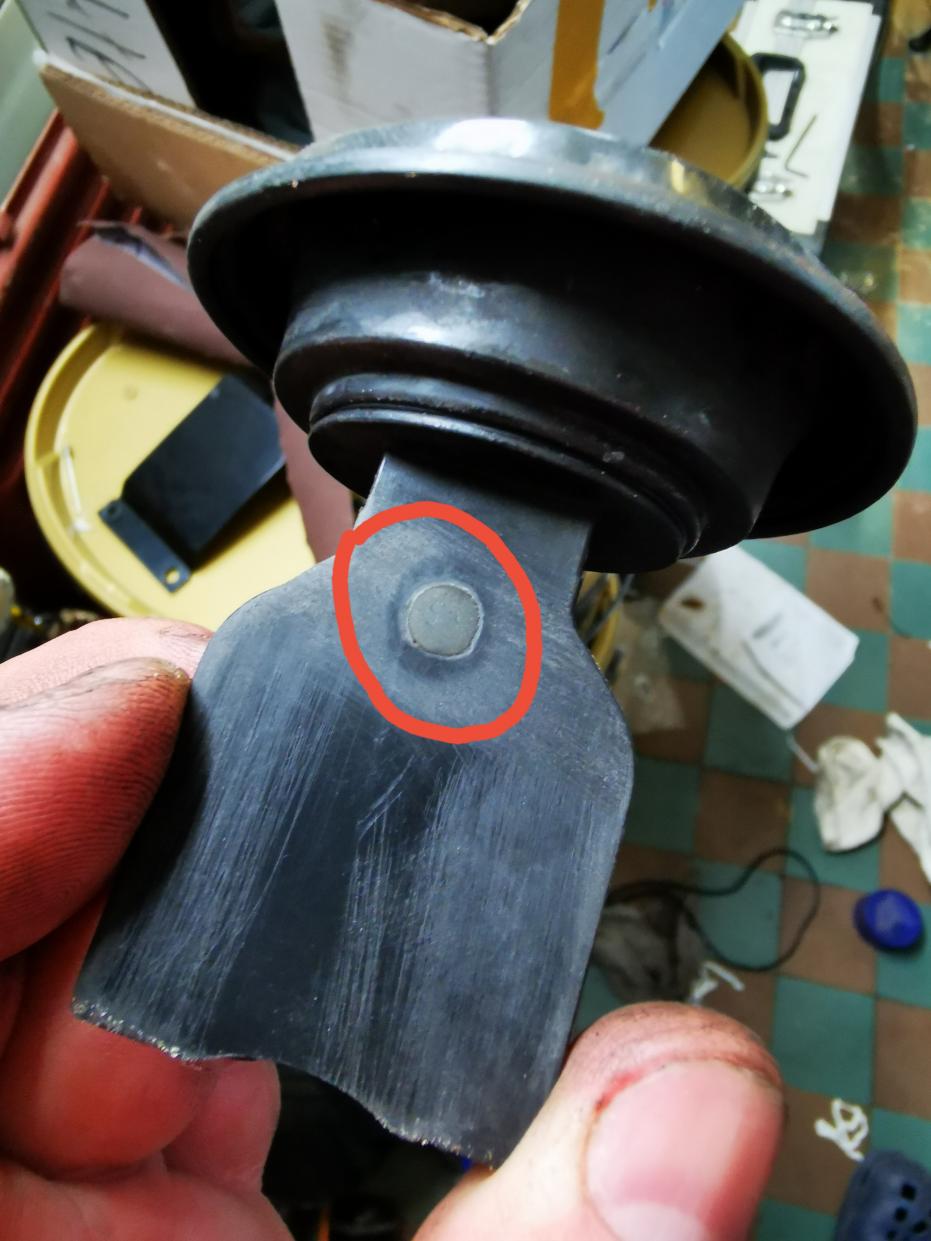

Habe glaube ich den Fehler
Gefunden.
Es an den schienen wo die nadel sitzt.
Dort ist so ein Punkt und dadurch
Haben die schienen sich schwergangig bewegt.
Habe diesen Punkt etwas angeraut und die waren
Freigangig
Hits:	806
Größe:	102,2 KB
Eugen1985 ist offline   Mit Zitat antworten
Alt 13.08.2021, 14:08:36   #7
Beiträge: 10.720
Oh, da hat jemand die Vergaser entdrosselt, sich das Geld für neue Vergaserschieber gespart und das Loch mit (hoffentlich gutem, geeigneten) Kleber verschlossen. Serienmäßig ist das nicht.
Kann sein, dass der Kleber im Kontakt mit Benzin weich wird oder sich ausdehnt.
Muss man bebachten.
