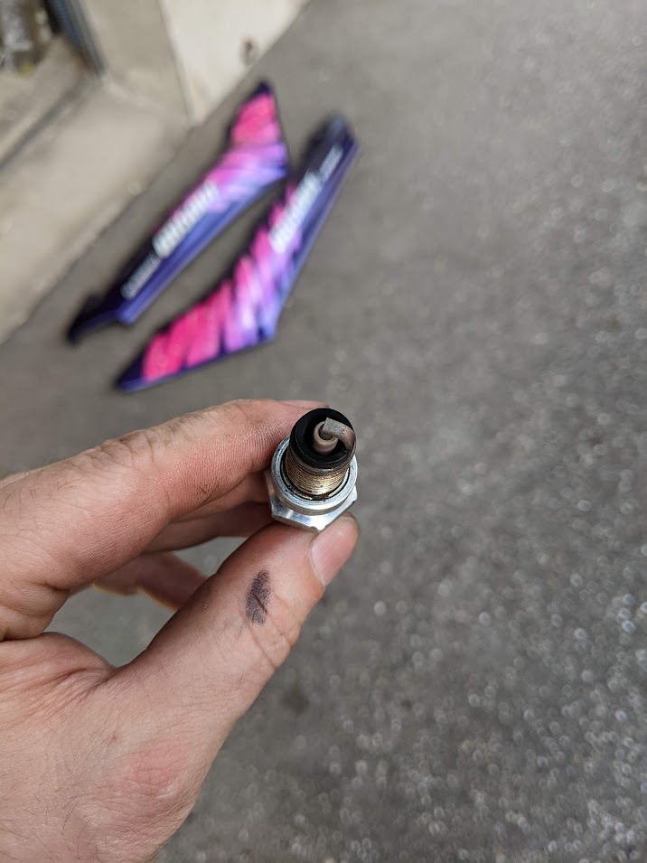

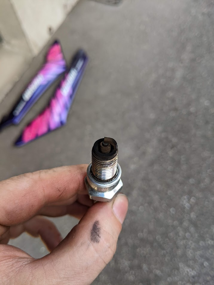

Was ich vergessen habe zu erwähnen:
1. Die Zündkerzen waren beim Zerlegen Weiß. Jetzt nacht den Probefahrten sind sie immernoch Weiß.
Ich würde mir nun vorsorglich größere Hauptdüsen bestellen. Habe gerade festgestellt, in dem Vergaserdichtsatz den wir damals bestellt hatten, sind zwei Düsen #122,5 dabei. Diese probieren wir dann erst mal.
2. Was mir jetzt erst im nachhinein Aufgefallen ist, das einzige was vorher schon nicht so richtig war, war das bei richtig warmem Motor die Drehzahl bei ca. 2500U/min stehen blieb. Also beim abtouren. Wir haben das dann mit der Standgasschraube runter geregelt. Und dann aber deutlich länger den Choke gebraucht. Irgenwann ging das dann aber wider so, und wir haben abermals das Standgas runter geregelt. Evtl. war das ja schon das zeichen für verstellte Gemischschrauben und/oder Vergaser nicht korrekt synchronisiert...
Wir warten bis am Donnerstag der Synchrontester da ist. Ich will sicher sein das die Vergaser synchron sind. Dann machen wir größere Hauptdüsen rein und stellen die Gemischschrauben nach der Standgas Methode ein.
Wir haben eben nochmals mit Startpilot rumgesprüht. Keine Änderung des Standgas. Nochmalige sichtprüfung der Ansaugstutzen. Alles sitzt.
Hmpf...
Nochmals ne Verständniss Frage:
Wenn bei Vollgas der Motor normal hochdreht, dann müsste das Gemisch doch ok sein. Soll heissen die Hauptdüse sollte Passen. Zumindest so das das Gemisch zündfähig ist. Trotzdem könnte es mager sein wie die Zündkerze zu erkennen lässt.
Das KFR und die schlechte Gasannahme beim wieder Gas aufziehen ist doch ein Hinweis auf falsches Gemisch im Teillastbereich. Das würde bedeuten das die Düsennadel nicht richtig ist.
Habe ich das so richtig verstanden?
Mir ist auch klar das je nach dem z.B. die Hauptdüse auch im Teillastbereich eine Rolle spielt und die jeweiligen Bereiche eben ineinander übergehen...
Gruß Florian

Die Kerze sieht nicht so falsch aus - vielleicht einen Ticken zu weiss. Normal ist grau-weiss bis weiss!

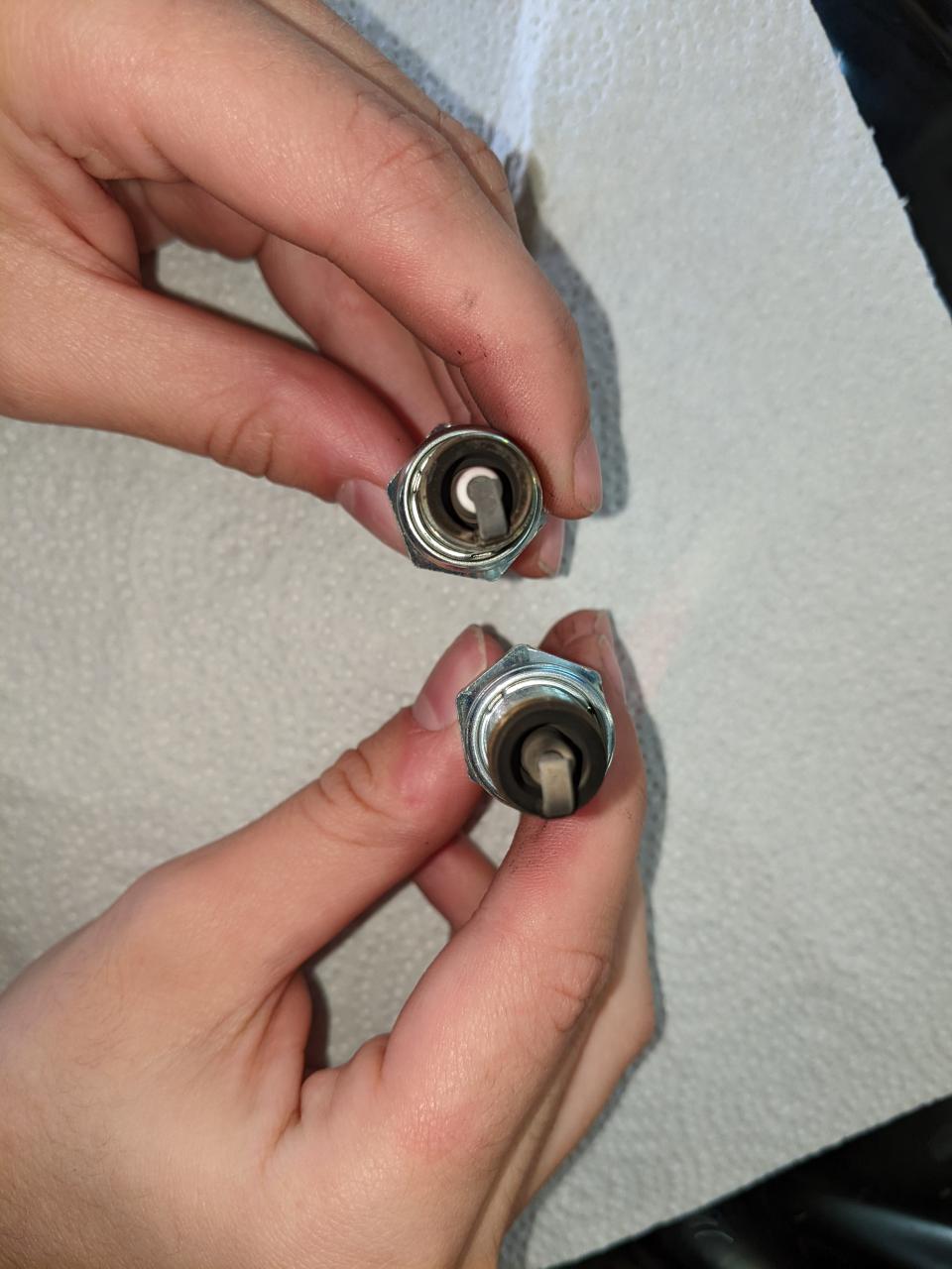

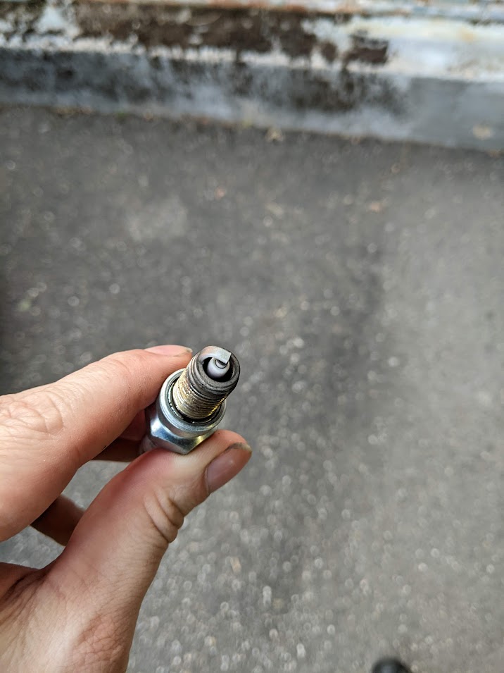

Heute haben wir die Düsen Nadel wieder zurück auf die mitlere Position. Leichte kaum merkliche Verschlechterung.
Wir haben die Zündkerzen nochmals kontrolliert und festgestellt das die im rechten Zylinder deutlich dunkler ist als die Linke. Bei der rechten Kerze ist auch der Isolator evtl. Beschädigt, oder es ist Ablagerung von dem Ölverbrennen.
Neue Kerzen haben wir bestellt.

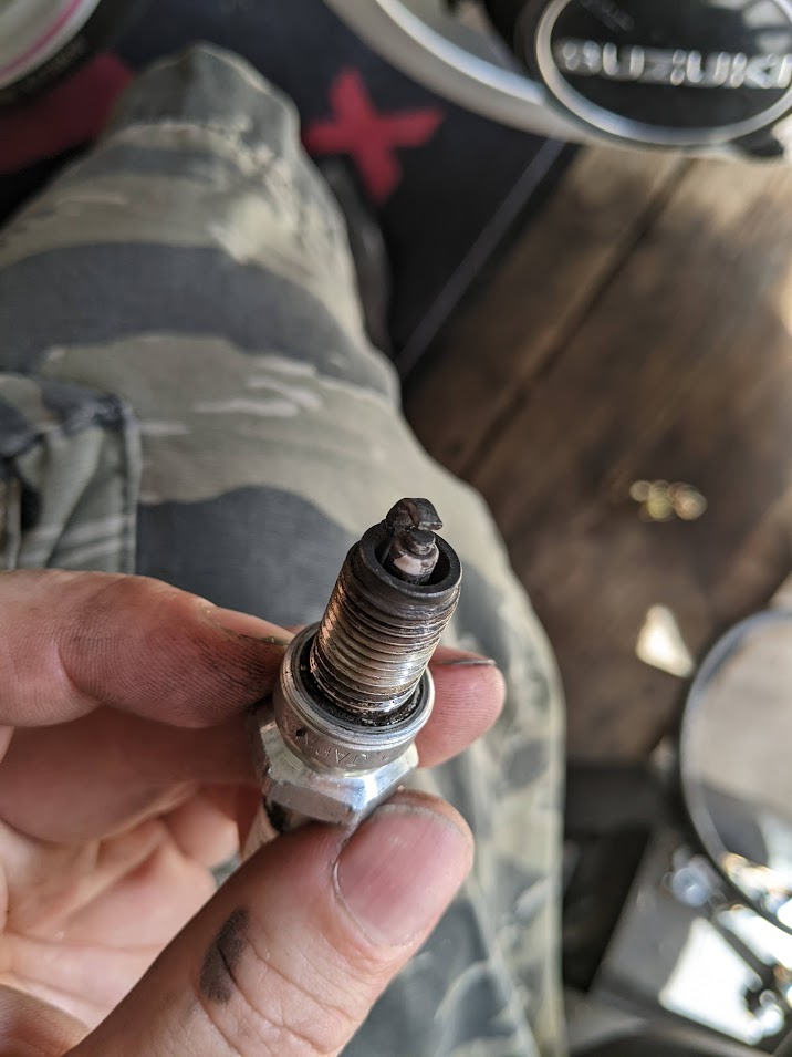

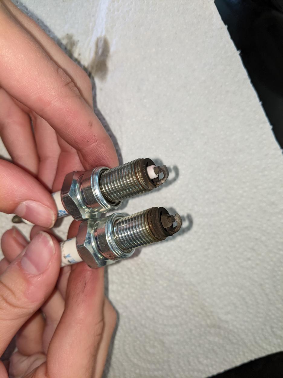

So. Wir haben abermals den Schwimmerstand kontrolliert. Ist ok. Dann synchronisiert. War bei verschiedenen Drehzahlen mit Abweichungen kleiner/gleich 0,1. Dann Gemischschrauben justiert mit der erhöhten Standgas Methode. Also auf 1800 justiert mit Standgas Schraube. Dann die Regelschrauben rein bzw. Raus geschraubt. Drehzahl ging etwas hoch.
Das Problem besteht weiterhin. Je höher der Gang desto ausgeprägter ist die schlechte Gasannahme. Im sechsten nimmt sie bei schnellem Gasaufzug kaum gas an und ruckelt so ganz leicht bis Gas angenommen wird. Dreht man langsam auf ist es ohne ruckeln möglich.
Bei den Kerzen ist weiterhin die rechte dunkler als die linke. Ebenso gibt es leichte Ablagerungen Einlass Ventil.

Seltsam. Das würde ganz typisch auf zu starkes Abmagern beim Gasgeben hindeuten (auch das Konstantfahrruckeln) - deine Zündkerzen hingegen passen da nicht so gut zu der Theorie......
Für den Teillastbereich ist die Schiebernadel zuständig. Hänge sie einmal einen Clip höher und teste. Sind die Kerzen vor dem Ausbau noch im Standgas gelaufen? Dann kann es sein, das zwar der mittlere Drehzahlbereich (Düsennadeln!) zu mager ist, aber nicht das Standgas. Dann könnten die Kerzen so aussehen.
Die Unterschiede li und re sind auch noch ein Thema. Aber der Reihe nach.

Wir hatten die Düsennadeln schon auf der untersten Nut. Da lief sie sehr unrund. Man konnte nicht wirklich fahren. Zweite von unten und die mittlere so wie die zweite von oben hatten kaum einen Unterschied gebracht.
Wir haben seit dem aber auch die Vergaser synchronisiert und die Gemisch Schrauben justiert. In beiden Fällen waren jedoch keine gravierenden Unterschiede.
Wir werden die Nadel aber nochmals eine fetter hängen.
Der Last Bereich für den die einzelnen Dinge wie Nadel, Hauptdüse, Gemisch Schrauben zuständig sind ist mir grundsätzlich klar. Also das die Nadelposition keinen Einfluss auf Volllast Gemisch hat z.B.... da gibt's so Tabellen die habe ich mir schon angesehen.
Ja das Moped ist noch vor dem Ausbau der Kerzen im Standgas die Hofeinfahrt rein und dann einige Sekunden gelaufen.
Sollten wir das Moped warm fahren, dann Kerzen ausbauen und sauber bürsten dann mit den sauberen Kerzen im last Bereich 1/8-1/4-1/2 ein Stück fahren dann direkt not aus, anhalten und Kerzen Ansehen?
Bzw. Wie schnell verfärbt sich die Kerze? Wenn ich in den Brennraum reinkucken könnte, würde man sehen wie die Kerze beim gasaufziehen sich direkt verfärbt?

Wenn sich bei den Nadeln gar nichts tut, ist das mehr als seltsam. Sicher, das überhaupt die richtigen Nadeln (und passender Düsenstock) drinnen sind?
Irgendwas im Gasfluß/Vergaser ist da verhunzt (Oringe, Luftkanäle, etc.). Wenn man, wie ihr die Nadeln um 3 Pos. variiert, MUSS sich was tun. Sonst wäre ein völlig falscher Vergaser montiert oder etwas überlagert die Nadelfunktion komplett.
Bist du sicher, das früher nicht schon an dem Vergaser gedreht wurde (gut gemeintes Service mit falschen Teilen?).
Wenn man nichts findet, muss man auch das Unwarscheinliche angehen:
Ich gehe davon aus, das Steuerzeiten, Kompression (lt. 1.Post OK) passen.
Auspuff ist original, oder zumindest einer, der an der selben Stelle wie der Originale eine Resonanzverbindung zwischen den Krümmern hat?
Der Vollständigkeit halber sieh dir im problematischen Drehzahlbereich auch noch den Output der Lima und des Reglers an. Gibts da Spannungssprünge? Wie man misst steht in den FAQ. Falls du das kannst: Siehst du beim Reglerausgang (Gleichstrom) eine Welligkeit oder Oberschwingungen? (das könnte aber nur das KFR erklären, nicht aber die "Bedenksekunde" beim Gasgeben).
Kerzen: Normalerweise fährt man so 20km auf der Dosenbahn mit hoher Drehzahl - macht dann den Motor aus und rollt auf den Seitenstreifen. Dann Kerze ansehen. Mit dem Wiedereinschrauben etwas warten und den Motor ein bischen abkühlen lassen - nicht das du das Gewinde killst. Kerzen verfärben (verrußen) sehr schnell - genügt weniger als 1 Minute im Standgas.
Alternativ kann man auch Colortune-Kerzen zum Testen nehmen - sind allerdings nicht immer eindeutig.
