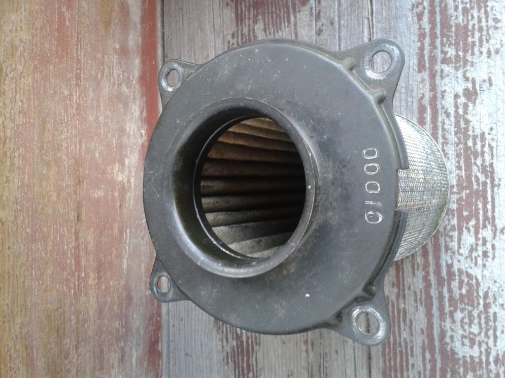

Und der Luftfilter muss das Blech schwarz sein mit 01D00 in weis drauf, sonst ist es nicht der Originalfilter.
Mit dem Zubehörfilter läuft es nicht richtig.
Falls die richten Düsen drin sind (120er) dann liegt es sicher am Filter.
