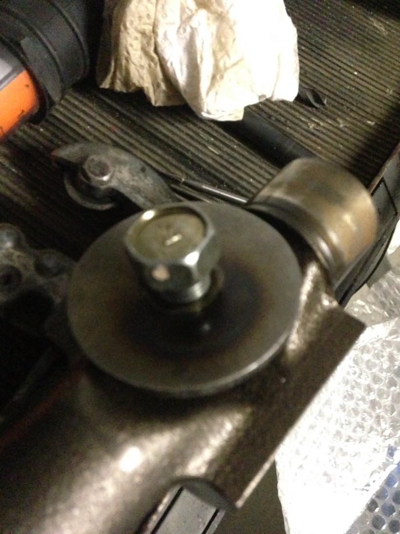

Kannst dich aber recht einfach davon überzeugen obs das ausgleichswellen lager is. Wenn du die maschine auf den seitenständer stellst evtl noch n bisschen schräger dann kannst normal ohne großes öl ablassen den kupplungsdeckel auf der rechten seite abnehmen. Da ist dann ganz vorne ne swchskant schraubenkopf mit ner riesen unterlagsscheibe. Normalerweise is die angelaufen falls das lager hinüber ist
SPIKE988 ist offline   Mit Zitat antworten
Alt 05.03.2013, 16:50:59   #64
SPIKE988
Benutzerbild von SPIKE988
Registriert seit: 17.04.2012
Ort: Gondelsheim 75053 Karlsruhe
Beiträge: 54
Kilometer: 59800
Würde dann so aussehen

Okay, danke Spike.
Sie kam gerade aus der Werkstatt, zum Entdrosseln ,und der Meister meinte, dass es Ventile, Steuerkette oder ein unsynchroner Vergaser sei.
Aber nichts technisch gravierendes. Was meint ihr?
