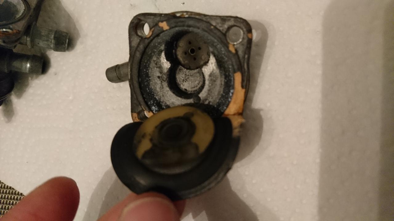

ich wollte euch ein kurzes Status-Update geben, da ihr mir bei meinem Problem so gute Ratschläge gegeben habt.
Ich bin gestern Abend endlich dazu gekommen den Benzinhahn zu tauschen und hab vorsichtshalber grad mal die Zündkerzen ausgetauscht. Der Benzinhahn ließ sich wirklich gut tauschen auch wenn man kein Schrauberexperte ist. Hab ihn im Anschluss auch mal zerlegt, weil mich interessiert hat wie die Membran aussieht, aber mir kam die noch ziemlich flexibel vor.
Außerdem hab ich dann noch vorsichtshalber die Zündkerzen gewechselt und euch mal ein Bild angehangen damit ihr euch von der Farbe selbst einen Eindruck machen könnt.
Nachdem ich dann den Hahn kurz auf Pri gestellt hatte und die Batterie nach der Winterpause wieder eingebaut habe ist die Gute dann auch direkt ohne Probleme beim ersten Mal wieder angesprungen. Da es gestern Abend dann schon ziemlich spät war und ich keine Probefahrt mehr gemacht habe, wird sich erst bald zeigen, ob der Benzinhahn das wirklich Problem war.
Noch mal vielen Dank für die gute Hilfestellungen hier im Forum und weiterhin schönes Motorradwetter
Liebe Grüße aus dem Saarland,
Daaanja

Schön das der Einbau soweit geklappt hat . Die Zündkerzen zeigen ein klares Indiz: ZU FETTES Gemisch!
Das kann mit dem (alten) Benzinhahn, Vergaser und/oder dem Luftfilter zusammenhängen.
Ich würde dir raten erstmal ne Probefahrt zu machen und nach 30km mal die Zündkerzen anzuschauen (Achtung heiß!). Also warten bis der Motor abgekühlt ist. Wenn die nicht gräulich-weiß sind läuft sie immernoch zu fett. Kannst ja gerne nochmal ein Foto reinstellen.
P.S.: Ab jetzt bitte nicht mehr mit Stellung PRI fahren !
Alt 15.03.2017, 10:21:28   #14
Diagnose Zündkerzen:
Gemisch zu fett (oder zu oft nur kurz mit choke angelassen und nicht warm laufen lassen während der Reparatur...)
Anmerkung nebenbei:
Viele vergessen, dass man das Kerzenbild nur nach einer richtigen Fahrt bei Betriebstemperatur ordentlich deuten kann... (ansonsten kommen viele Fehldiagnosen dabei raus)
Diagnose Benzinhahn:
Der sieht schon etwas versifft aus....
Ich denke, dass es in den Schwimmerkammern ähnlich aussieht wenn da nichts unternommen wurde...
Evtl. auch mal die Leitungen tauschen (falls nicht schon passiert)

darf ich das nochmal rauskramen?
habe ähnliches problem und jetzt im plan, benzinhahn und co zu wechseln. irgendwo hab ich nur grade n denkfehler, wo ich den benzinfilter wechsel, bzw. muss ich den tank ausbauen, um den zu wechseln, bzw. gehts auch ohne?
ich hab das ähnliche problem, wenn ich fahre bsp. 140, fängt sie das stottern an und nimmt keing as mehr an, bzw. geht aus wenn ich dnan während dem fahren auf PRI umschalte, läuft sie normal weiter. wenn ich nach 10km zurck dreh, läuft sie als ob ich sie nie umgestellt hätt.

Mal von anfang an.
Das Problem was du beschreibst ist für die GS 500 Typisch. Gerade jetzt ist die GS in einem Alter wo die ersten Alterungsspuren auftreten.
Das was du dort als Fehler hast, ist auf den Benzinhahn (Nr 2 auf der Seite der Maschine ON-PRI-RES) zurück zu führen.
Der hat eine Membran verbaut welche aushärtet und nicht mehr genug Sprit durchlässt.
Da hilft es nur für circa 50Euro von Ebay einen neuen Hahn zu verbauen und du hast ruhe.
Einen direkten Benzinfilter hat die GS nicht. Sie hat nur einen Siebeinsatz im ersten Benzinhahn (NR. 1 im Tank ON/OFF) direkt im Tank. Dieser ist nicht vorgesehen regelmäßig gewechselt zu werden.
Ich empfehle Dir, den neuen Benzinhahn und bin mir sehr sicher das du danach wieder über die Autobahn bollern kannst.

ja ein neuer ist schon bestellt. den andern habe ich mal mitbestellt zur not schick cih ihn weider retour

Manche empfehlen, den Benzinhahn für die jüngeren Baujahre anzubauen. der lässt mehr Sprit durch. Ich habe mich für das alte Modell entschieden. Denn beim neuen ist das Schlauchschema anders und die Positionen des Hahn Reserve / On sind eines Wissens auch anders. Meinen konnte ich problemlos wechseln und den kann ich auch im Halbschlaf während der Fahrt bedienen.
Mit dem neuen Hahn des alten Modells läuft meine super, die Probleme sind komplett weg.
