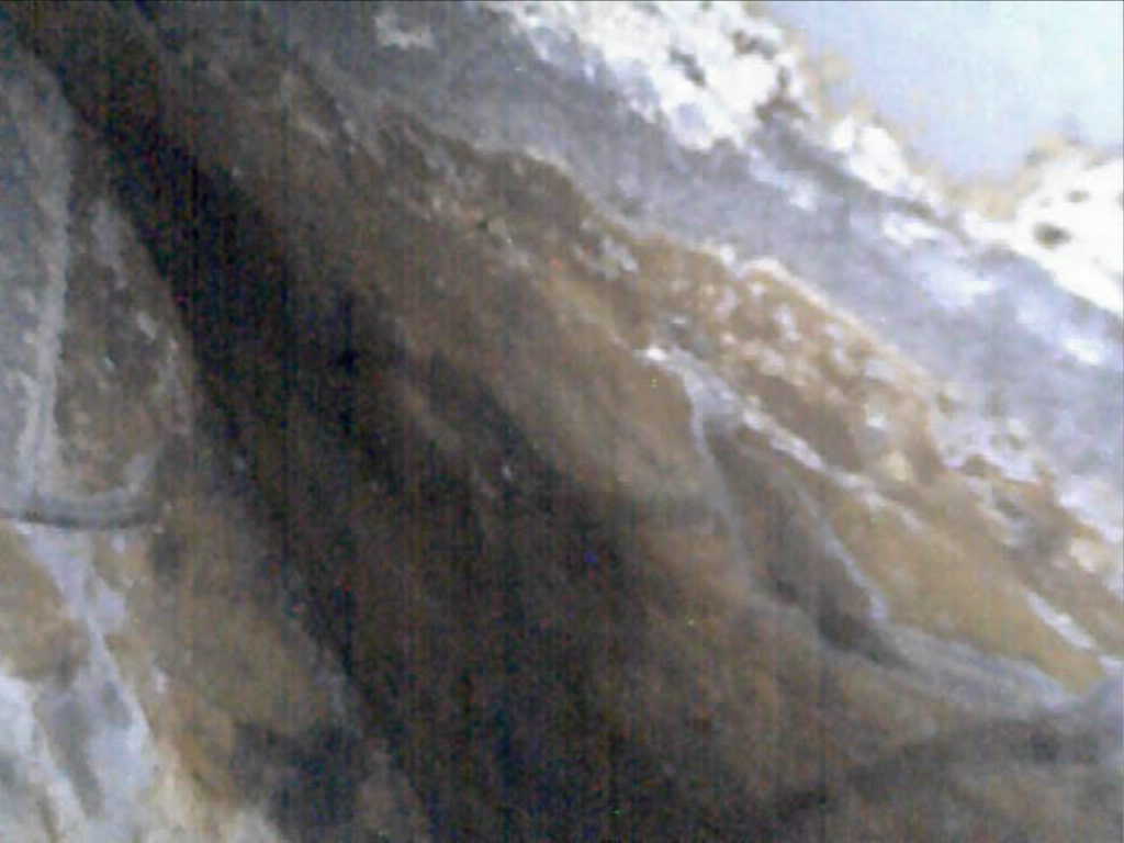

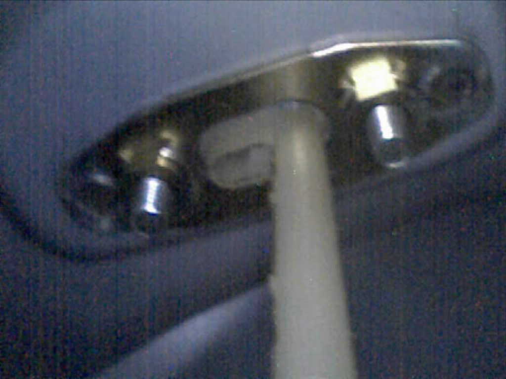

Alt 11.02.2011, 20:53:29   #5
Alter: 26
Damit du mal weist wie ein Tank aussieht der rostet, hie mal Bilder, sind mit nem Endoskop gemacht und zeigt die Ecken da wo die Sitzbank anliegt.
Das Bild drei zeigt das gleiche wie Bild eins, den Anschluss des Benzinhahns im Tank, nur einmal in neu.

Bei zu viel Rost, wie auf den Fotos vorher zu sehen wird das aber wohl kaum helfen.
