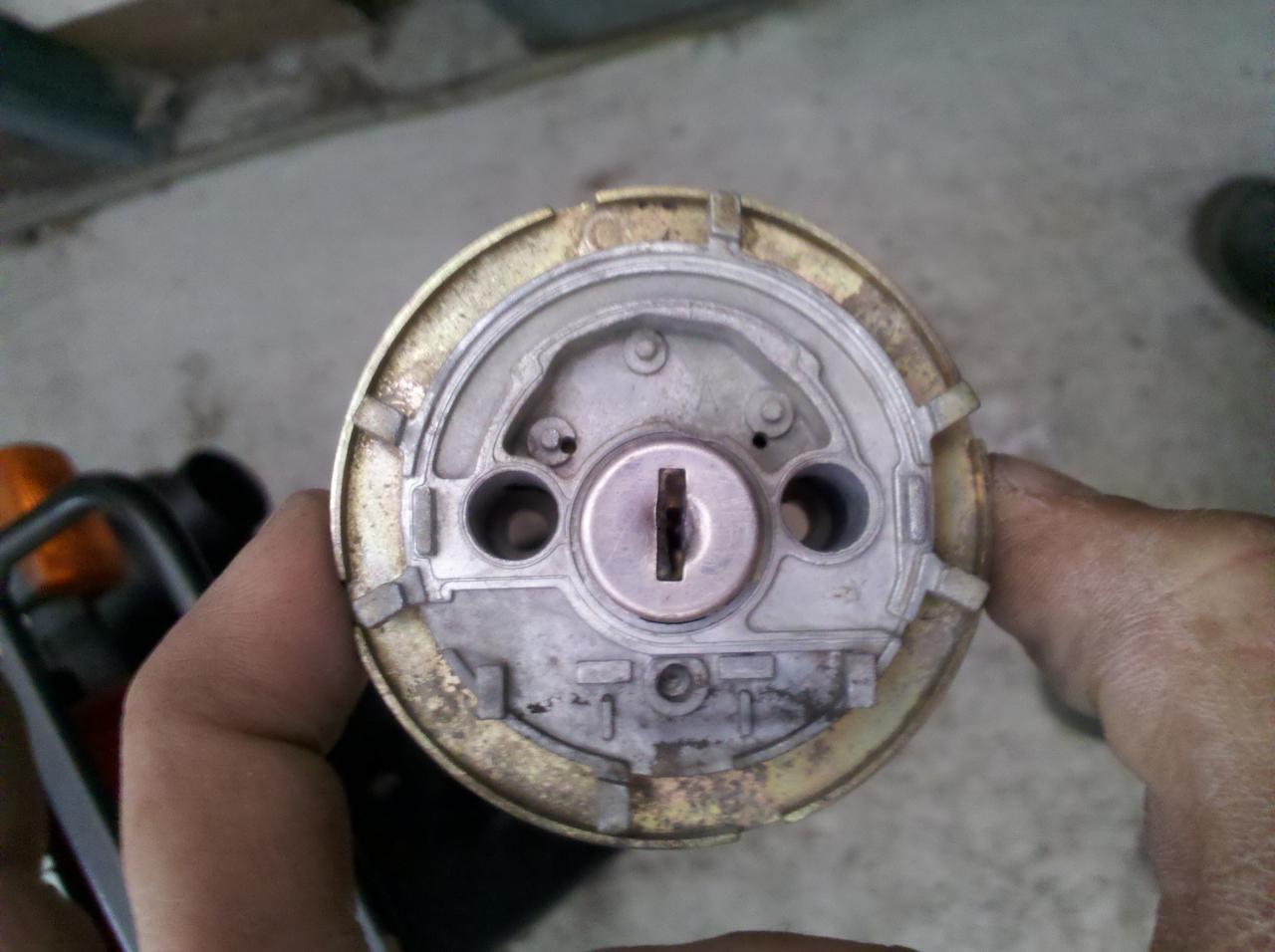

Ich wollte meine Nachbarn erstmal in ruhe lassen mit Lärm, die letzte Nacht warn wir wohl etwas laut...
Der Vergaser an sich ist von einem Mechaniker mit sehr gutem Ruf zerlegt, gereinigt und wieder zusammengebaut worden. Deshalb liegt meine Vermutung das ich einen Fehler beim Einbau gemacht habe. Da kommt mir auf anhieb nur die Verbindung zum Motor in den Sinn. Diese habe ich mir exakt angeschaut, von innen oder von außen sind keine Beschädigungen oder Undichtigkeiten sichbar. Der Sitz am Motor ist perfekt, der Anschluss am Vergaser sitzt auch ordentlich.
Meine Kumpels sind geteilter Meinung was die Falschluft durch den Krümmer betrifft, dieser sitzt jetzt auf jeden Fall perfekt und ist dicht und kann ausgeschlossen werden.
Morgen lasse ich das Bike mal ausgibig laufen und Teste ob der Vergaser syncron ist, und sprühe ein wenig mit Bremsenreiniger rum...
Standgas ist ordentlich eingestellt, der Gasgriff und Bowdenzug geht ohne Murren zurück das kann 100% ausgeschlossen werden.
Ich hatte bei einer PC35 mal das Sekundärluftsystem leicht falsch angeschlossen, da lief die Karre dann auch schrecklich... Am Luftfilter gibts nichts zu vertauschen, der Vergaser wird auch einfach nur aufgesteckt und festgezogen. Der untere Schlauch am Vergaser ist die Spritleitung die zum Benzinhahn geht, die obere geht ins Leere!? Gerade kommt mir noch in den Sinn das ich am Bezinhahn ein offenen Abgang habe, komm der Schlauch der gerade bei mir ins Leere führt da drauf? Argh
P.s.: Hat zwar überhaupt nichts mit der Thematik zu tun: Der Bremshebel einer PC35 passt 100% auf die GS, Bremslichtschalter und funktion der Bremse sind 100% gegeben, kann vill nicht schaden wenn man mal kreativ sein muss
P.p.s.: Ein Werkstatthandbuch würde wohl mal nicht schaden...

Der Unterdruckschlauch vom Vergaser zum Benzinhahn fehlt.
Der geht vom in Fahrtrichtung linken Vergaser zum bei dir freien Anschluss am Benzinhahn.
Da zieht der Vergaser natürlich voll Falschluft sofern der Anschluss nicht verstopft wurde.
Der Abschluss oben zwischen den Vergasern ist die Entlüftung der Vergaser. Der Schlauch geht über die Airbox ins leere.

So wie ich bereits gesagt habe die Lösung ist völlig simpel...
Die Tankentlüftung funktioniert wohl nicht und die gute saugt sich wohl dumm bis sie letzten endes aus geht...
Hits:	1032
Größe:	105,3 KB

HAtten wir das nicht vor Jahren schon mal durchgerechnet, wie groß der Unterdruck im Tank ist, wenn die Entlüftung zu ist?
Ist das Bild zur Veranschaulichung, dass die Kiste bei offenem Tankdeckel besser fährt?
Die Entlüftung geht durch den Tankdeckel hindurch.

Noch ein Nachtrag: Es mag sein das die Kiste ein Jahr jünger ist als ich, aber ich finde die Drehzahl fällt für meine Verhältnisse zu langsam auf ein gesundes Maß!?
Weiter verstehe ich nicht warum die Leerlaufdrehzahl sich nicht verändert wenn ich an der Schraube drehe
*edit*
ich finde es immer schöner wenn man dem Übeltäter ins 'Auge' schauen kann... Kann ich die Entlüftung irgendwie freipusten? Das müssten die 2 kleinen Löcher im innern sein!?
romarc89 ist offline   Mit Zitat antworten

Tankdeckel kannst du zerlegen. Ich habe den Schließzylinder abgeklebt und das Teil dann ins Ultraschallbad gegeben...hat nicht viel geholfen, zischt immernoch ein wenig, wenn ich den Tankdeckel öffne...

Ich hab das primitiv gemacht, viel Bremsenreiniger und Druckluft. Die Entlüftung sind die von unten diagonal versetzten Löcher und von oben die 2 mini Löcher in der Vertiefung, die hab ich einfach mehrfach geflutet und ausgeblasen...
Dennoch lauf ich bald gegen die Wand Das ist einfach ne verkettung von X Fehlern im System... Die Möhre bekommt jetzt genug Sprit, genug Luft, zieht keine Falschluft...
Davon ausgehen das die Standgasschraube keinen Einfluss auf den Leerlauf hat ist da irgendwas faul... Der Chokeschlitten schließt einwandfrei. Ich bin leider völlig unbewandert was das Innenleben vom Vergaser angeht, kann es sein das intern irgendwelche Dichtungen hinüber sind? Bzw ziehe ich den Chokehebel leicht, fällt im warmen Zustand leicht die Drehzahl. Ziehe ich ihn vollkommen durch steigt die Drehzahl wieder.
