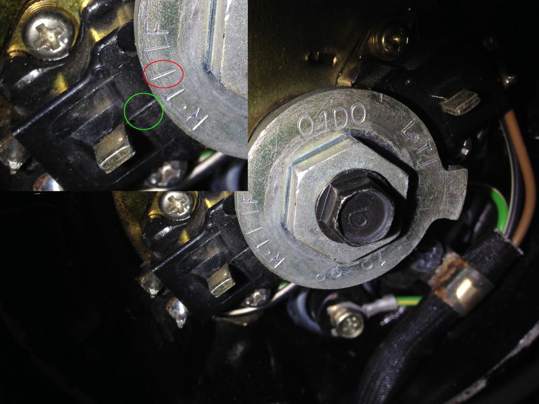

Im Anhang ist die Stellung des Zündgeberrotors, wie die Kerben an den NW und die Markierung Nr. 1 passen.
Sehe ich das richtig, dass die rot markierte Linie am beweglichen Teil mit der Linie am festen Teil (grüne Markierung) fluchten muss?

Alt 15.03.2014, 18:05:37   #74
Beiträge: 5.326
Ja!
