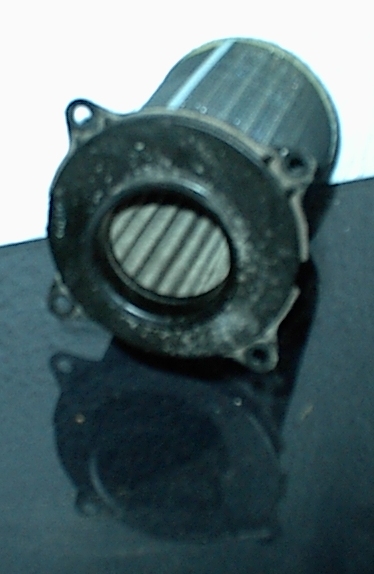

zeig mal nen Foto von deinem alten Lufi

@Che, weil.....?
..trotzdem gerne
Hits:	3181
Größe:	92,8 KB

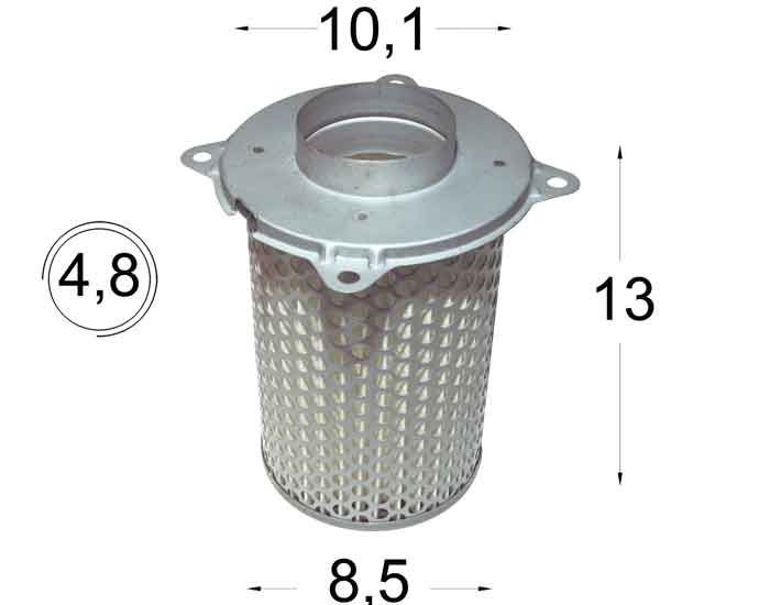

So sieht der Neue aus
http://www.motostock.com/media/catal...83-150-2_1.jpg
Hier kannst Du gedrosselte (natürlich billigere) Alternative mit dem ~1cm größeren Loch sehen:Klicke auf die Grafik für eine größere Ansicht
Hits:	2658
Größe:	15,2 KB

Welches Innenrohr meinst du denn?
Der unsere sieht genau aus wie auf dem Foto, nur sieht man leider nichts von oben.
Hast du da noch ein Foto/Link?

Ohne mehr Infos zu deiner Maschine wie Baujahr und Leistung (Profil ausfüllen!) können wir dir nicht sagen, welchen Filter du brauchst.
Es gibt für die GS 2 verschiedene.
Bei einem geht vom Ansaugbereich bis fast zum Boden ein Metallrohr, beim anderen kann man das Filtermaterial innen sehen.
