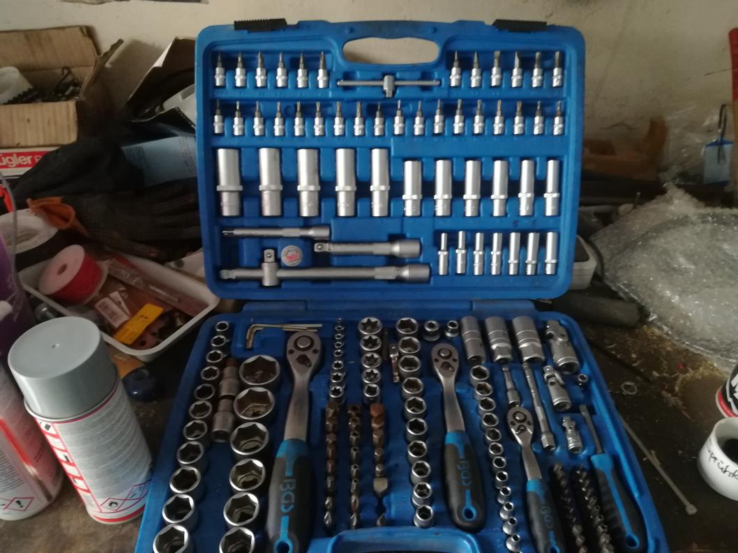

Also die kleinen Dinge wie Zündkerzen, Öl, Luftfilter würde ich alleine hin bekommen, Werkzeug muss ich mir auf jeden Fall noch besorgen, das wird aller höchste Zeit.
- Könnt ihr da Empfehlungen aussprechen? Bin da bereit etwas für auszugeben solange die Qualität/Haltbarkeit natürlich passt.

Ich hab seit einigen Jahren den bgs 2243 und kann ihn echt empfehlen, wenn man auch etwas ambitionierter oder umfangreicher Schrauben will. Oft braucht man gleichzeitig 2 gleiche Nüsse oder parallel 2-3 Größen, dann kann man sich das umstecken sparen bzw braucht eine SW10 nicht mit der 1/2" und eine SW17 (die gibt's in der Kiste gar nicht in 1/4") nicht mit der 1/4" lösen.
Hits:	1764
Größe:	112,7 KB
Räum mal deine Werkbank auf

Beiträge: 8.813
Ist in Arbeit
