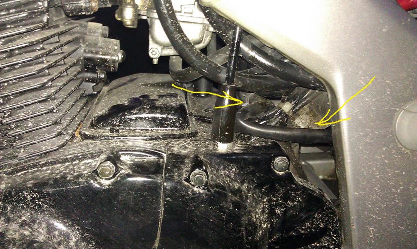

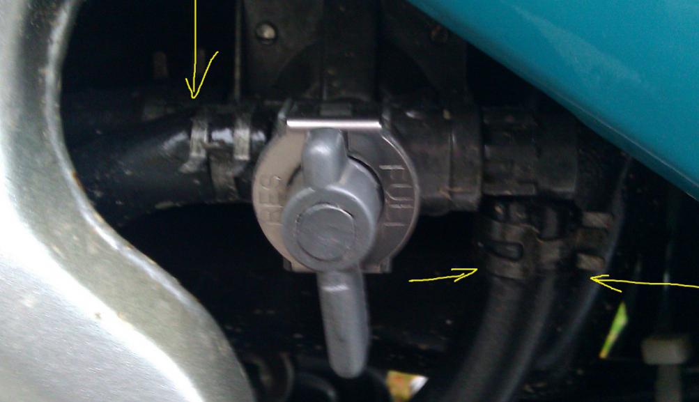

So, ich war heute beim Motorrad... gute und schlechte Nachrichten: Fehler wohl gefunden, aber Batterie leer -.-
Die Schläuche am Benzinhahn sind völlig porös und rissig!
Wie kann das sein? Ich mein als ich das Motorrad vor 170 km gekauft habe (2-3 Monate), schien noch alles OK zu sein...
Auf jeden fall war der Tank dann auch leer. Der Schlauch der nach unten geht (Reserve-Schlauch?) und der vordere nach links (ON-Schlauch?) sind hinüber.
Bin dann zur nächsten Tankstelle, hab mir da etwas Klebeband zum vorläufigen flicken und nen Kanister Benzin besorgt.
Leider sprang die Maschine nicht an -.- Batterie leer... Hab versucht die anzuschieben, aber ich habs dann völlig entkräftet aufgegeben.
Das nächste mal bin ich dann wohl erst Donnerstag wieder da -.- Bis dahin hab ich dann die Batterie auch wieder aufgeladen und ich hoffe daß dann noch Benzin drin ist. Ich weiß nicht ob das Benzin bei der Fahrt raus ist, oder im Stand.
Will mir dann auf jeden Fall neue Schläuche bestellen... Will bei der Gelegenheit alle neu machen. Welche und wie viele brauch ich da? Hab bei eBay nichts gefunden...
Anbei ein Foto mit Pfeilen an den Rissen.
Nachtrag: Wo kommt eigentlich das Benzin in den Hahn rein? Ist sehr schwer zu erkennen... Von oben ein Schlauch? Den würd ich dann auch erneuern...
Und wie einfach/schwer tauscht an die Schläuche aus? Die Frage ist, ob ich mit den provisorisch geflickten Schläuche die 30 km heim fahre, oder ob ich die vor Ort austausche, wenns schnell und einfach geht.

Ich mag da nicht so recht an Risse in den Schläuchen glauben.
Auf dem Bild sieht mir das eher nach dem Scheuerschutz des eigentlichen Benzinschlauchs aus. Da ist ein zweiter Schlauch mit dünnerer Wandung über den Benzinschlauch geschoben. Erfahrungsgemäß fangen die Schläuche erst an den Schnittstellen an in Längsrichtung rissig zu werden bevor sie an den Schellen quer einreißen. Außerdem ist die Wandung der Schläuche sehr dick.
Meine Schläuche sind auch schon fast 17 Jahre alt und da zeigen sich noch keine Risse.
Wenn da irgendwo Benzin raussuppt, ist vermutlich der O-Ring im Benzinhahn hart. Zumindest war es bei meiner so. Nach dem Umstellen auf RES hats dann angefangen zu tropfen.
Leider gibts den nicht bei Suzuki als Ersatzteil. Man kann solche Ringe aber bei O-Ring-Shops bestellen. Musst die Größe halt ausmessen. Achte darauf, dass die benzinresistent sind. Bevorzugen würde ich Viton (sehr teuer) oder NBR (Nitrile Butadiene Rubber auf Deutsch: Nitril-Butadien-Kautschuk oder auch Perbunan). Wenns geht bei der Schnurdicke vll. ein-zwei Zehntel dicker nehmen als man gemessen hat. Der alte Ring schrumpft beim aushärten.
Der Austausch der O-Ringe ist ein Kinderspiel, ist auch irgendwo beschrieben.
http://www.gs-500.info/index.php?tit...ahn_reparieren
Funktioniert bei dem unteren Benzinhahn genauso.

Doch, das ist schon sehr rissig! Wenn man am Schlauch etwas gedreht/gedrückt hat, hat man schon sehr tiefe Einrisse gesehen - das kommt auf dem Foto nicht so rüber.
Hab jetzt alles zugeklebt, daß ich die Tage erstmal nach Hause komme und dann mal weiter schauen.

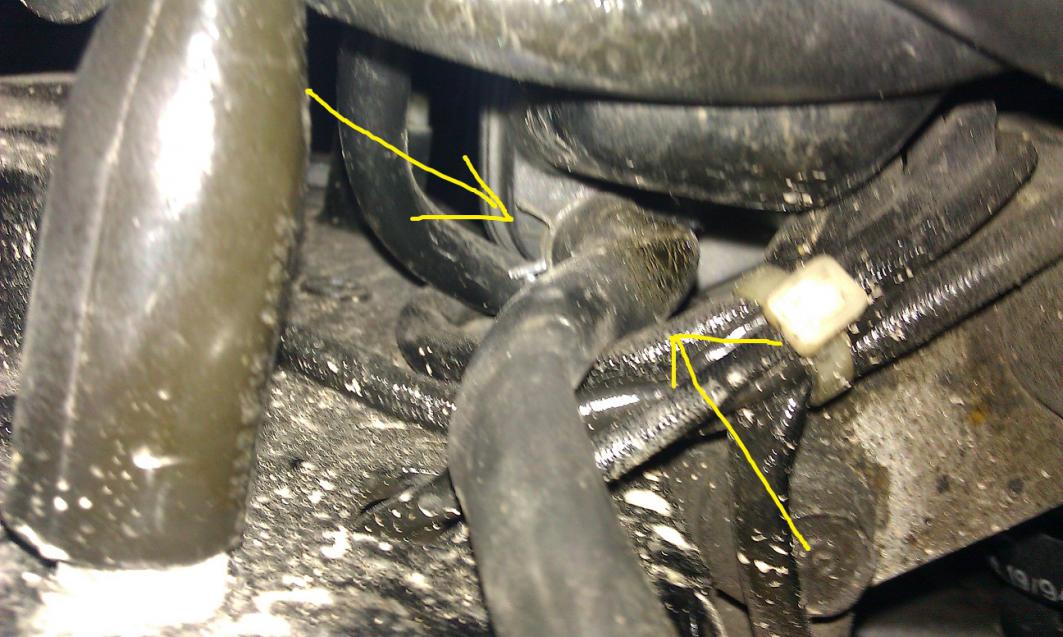

Also Schläuche abdichten scheint nicht zu gehen, ich muß die richtig wechseln. Dazu hatte ich heute keine Zeit, kein Werkzeug und überhaupt keinen Plan oO
Gibts hier irgendwo ne Anleitung wie man die Schläuche wechselt? Wie der Tank ab geht usw.?
Außerdem hab ich heut nen Schlauch gefunden, der gleich an zwei Stellen stark geknickt war. Keine Ahnung was das für einer ist... Hab da mal zwei Fotos angehängt.
Das andere Ende war auf jeden Fall nirgendwo angeschlossen!! Keine Ahnung, ob das so richtig ist...

Wenn ich das richtig sehe ist das die Airboxentwässerung. Darüber kann Flüßigkeit die im Luftfilterkasten eindringt wieder abfließen.

wenn das Teil so aussieht würde ich mal in die Airbox schauen, nicht dass da die Brühe bis im Filter steht...
außerdem würde ich auch den Schlauch genauer auf Risse überprüfen, nicht dass darüber Falschluft ins System kommt...
Der Airbox-Schlauch hat übrigens am Ende eine Gummikappe mit einem Schlitz drin.

Da wo der Airbox-Schlauch geknickt war, ist er auch etwas defekt, würd ich mal sagen. werde den dann auch mal austauschen. Ich versuche dafür auch einen Benzinschlauch zu nehmen und dieses Ende werd ich versuchen da dran zu machen.

ja, dann tausch den Schlauch auch mal ruhig aus und mach das Ende auf jeden Fall dran

Ich habe jetzt die zwei Schläuche vom Tank zum Benzinhahn gewechselt. Dabei muß ich sagen, daß die alten Schläuche doch besser aussahen als zuvor gedacht.
An die anderen Schläuche komme ich nicht dran.
Der Airbox-Schlauch ist ganz kaputt und der neue Benzinschlauch passt da nicht drauf - der muß also neu. Kann mir wer sagen wo ich den, bzw. GS500-Ersatzteile allgemein, nachkaufen kann?
Außerdem habe ich festgestellt, daß der Tank gar nicht angeschraubt war oO Vorne ist der ja nur mit dem Gummi gesteckt und hinten an den Seiten sollten je eine Schraube sein... ist aber nicht! Welche Größe haben die? Wollt die dann auch mitbestellen.
Naja und heute hatte ich halt die zwei neuen Schläuche dran und wollte trotz losem Tank ne Probefahrt machen... Batterie leer, obwohl ich die mit nach Hause genommen hatte und dort geladen hatte. *argh*
Also ich fahre dann noch EINMAL da hin, dann lass ich die da wegtransportieren und vor die Haustür stellen -.-
