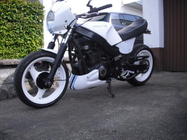

So heute Rudi und Prancer für den TÜV am Montag fertig gemacht.
Bei Rudi kam heute die Zwischenwelle vom RF. War recht günstig, musste aber noch nacharbeiten bis sie passte.
Bei Prancer wurde auch nachgebessert:
- Lenker getauscht, nun Fehling LS09
- 2 neue Spiegel inkl Halter von HG
- Bremspumpe vorne 5/8 von GSXR mit angegossenem Behälter
- 195er Umlenkknochen verbaut
- Bremsen komplett entlüftet und siehe da, Druckpunkt auf allen Sätteln
- Schaltumkehrung, 1 Gang oben, Rest nach unten
- kürzerer Seitenständer nötig, da Heck um 9 cm abgesenkt wurde

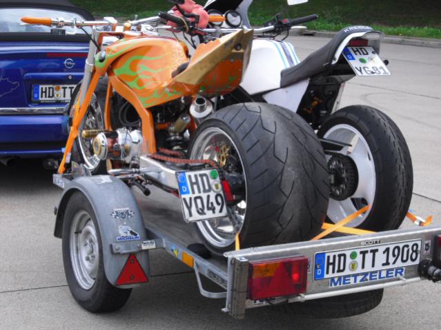

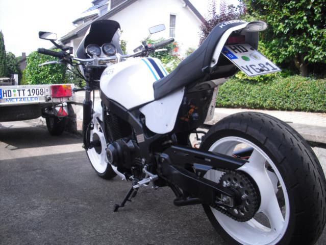

So, heute mit beiden Mopeds beim Tüv gewesen und beide nun wieder streetlegal. Erst kam Prancer dran und dann Rudi! Danach hatte der gute Herr etwas Handgelenksschmerzen!
Kann nun wieder die Strassen zwischen Löwensteiner Platte und Marbach Stausee unsicher machen! Yeahhhhhhhhhhhhhhhhhhhh.
Hier noch einige Impressionen vom Transport:

aber echt genial ich glaub ich muss mal ins technik museeum fahren und en zwischenstopp einlegen um die kunst mit meinen augen selbst zu sehen
Alt 07.09.2011, 05:58:13   #473
Marsl
Benutzerbild von Marsl
Registriert seit: 03.08.2011
Ort: 34270 Schauenburg
Beiträge: 193
Kilometer: 48354
Ey Jim.ich kann es nur immer wieder sagen, ganz großes Kino was du da aus den Bikes zauberst....
wenn man bedenkt das du nur diese Werkzeuge hast
als ne Flex, nen Akkuschrauber und nen Hammer!
Alt 07.09.2011, 20:01:05   #474
Beiträge: 7.402
Zitat von sofarocker Beitrag anzeigen
hat prancer ne kreidler florett sitzbank?
richtig, ne Florett Sitzbank und sogar eingetragen!
Der Rest auch wie:
Felge vorne mit Bremsscheiben GS500 H mit 2 Einkolbensätteln
Bremsleitungen
Maske
Bugspoiler
Schwinge mit Unterzug
Wilbersfederbein
Reifen 120/60-17 und 180/55-17
5,5er Felge
Lenker
Bremspumpe
Wenn ans Museum fährst meld Dich einfach, komm dann hin. Ist ja nicht weit weg von mir.

hast du vorne neue Sättel montiert?
die GS hat hinten Zweikolbensättel.... und du hast zwei davon vorne.
Prüf mal deinen Eintrag.
