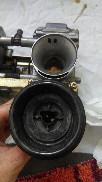

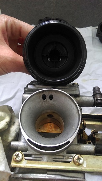

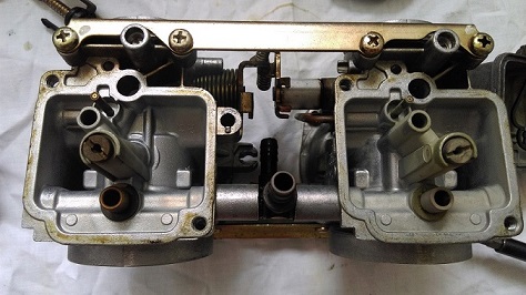

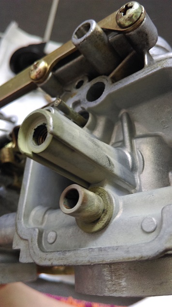

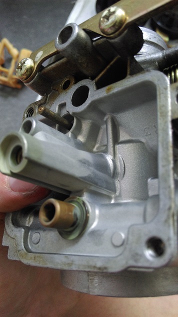

Ich habe ja den Vergaser nun runter und habe gesehen, dass die eine Membrane ganz
Schön verkohlt aussieht. Die ist Silber grau melliert und die plastikkappe unten dran hat hell graue Ablagerungen drauf.
Ich habe mal ein paar Bilder angehängt, ich denke darauf erkennt man es besser.
Kann mir jemand dazu vill. Ne Diagnose abgeben?

Die Ablagerungen an der Membrane sind unkritisch. Einfach abputzen. Schieber genauso.
Kritischer sieht es am Schwimmernadelventil und den Düsen aus.
Sehr gut möglich, dass dein Leerlaufsystem dicht ist oder es am Schwimmernadelsitz/-Ventil undicht ist.
