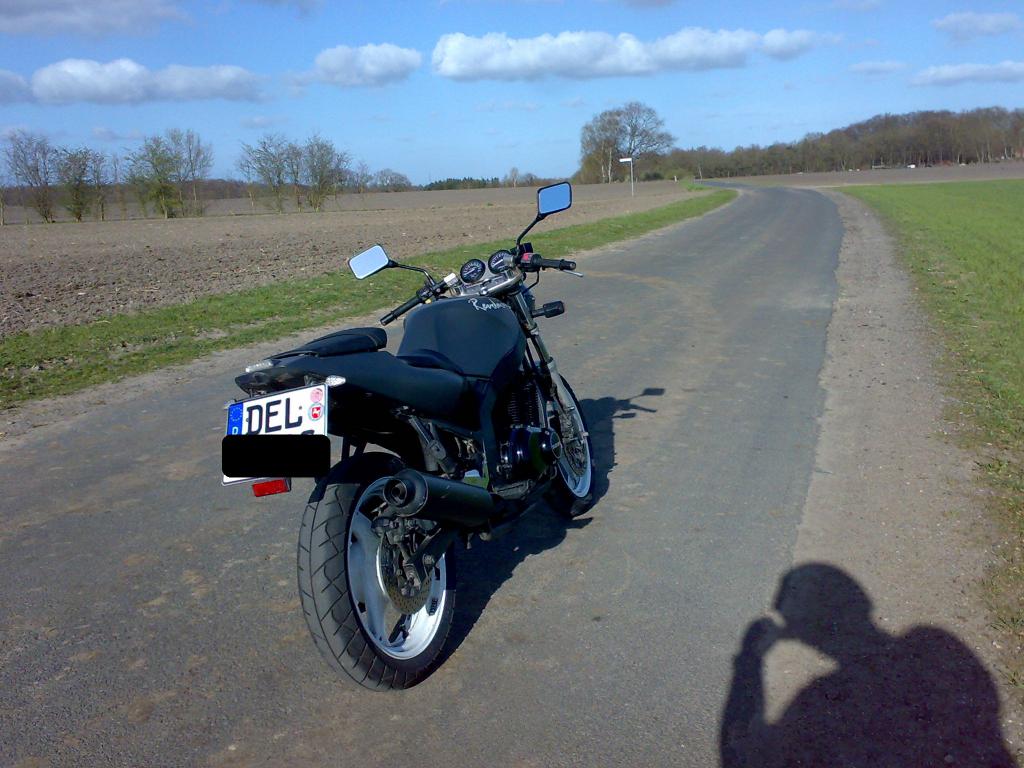

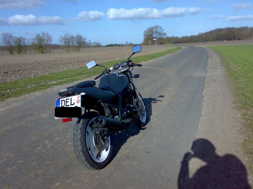

Also ich habe die ja auch und brauche hinten die langen. Hab auch das Größte Kennzeichen, dass es gibt und es passt mit den langen gerade so. Da wird maximal ein Milimeter vom Blinker verdeckt.
Hab auf die schnelle noch n Bild rausgesucht. Man erkennt es vlt. nicht ganz soooo gut, aber n anderes hab ich grad nicht parat...

autsch.
Das wäre mir ja die 15€ extra für ein kleineres Wunschkennzeichen wert gewesen...
Wenn du dir demnächst ein neues Kennzeichen holst, ist das afaik automatisch kleiner (falls die neue Regelung zu den Kennzeichenmaßen für Motorräder schon wirksam ist).

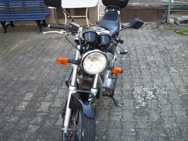

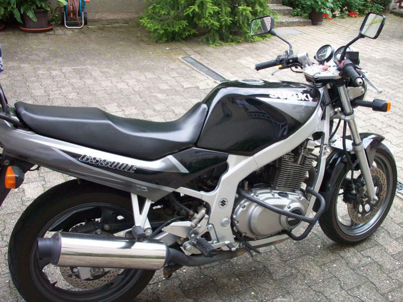

Habe mal unten 2 Bilder von meiner Maschine wie die Blinker bis jetzt aussehen.

Ich hab ja schon ein Wunschkennzeichen... und 15 € hab ich auch gezahlt. Aber in DEL ist das etwas merkwürdig. DEL hat schon 3 Buchstaben, dann muss man noch min zwei Buchstaben und eine Zahl oder einen Buchstaben und zwei Zahlen... Das passt nur auf ein großes.
Wir geben Geld aus, das wir nicht haben, für Tuning, was wir nicht brauchen, um leute zu beeindrucken, die wir nicht kennen.

Is bei mir genau so SHG und dann noch 3 zeichen danach ist halt recht eng
greendevil ist offline   Mit Zitat antworten
Alt 08.04.2011, 13:30:04   #15
Also, ich habe oben 3 Buchstaben und unten einen Buchstaben und zwei Zahlen, das Ganze auf einem 20 cm Schild

das waren die ersten Bilder meiner Maschine nach dem Kauf.Das ist jetzt schon 2 Jahre her.Die Reifen sind gewechselt keine sorge.
