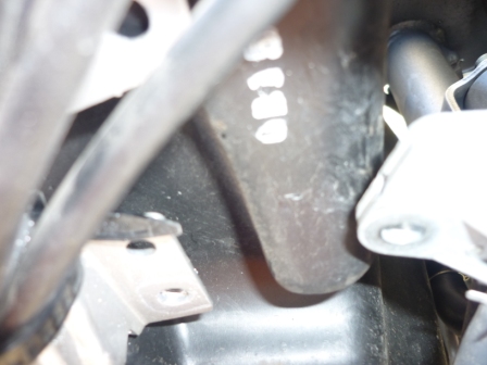

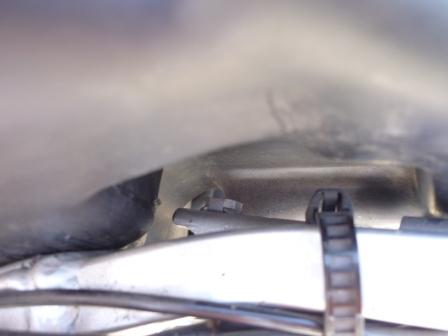

1.
Den Benzinhahn habe ich abgeschraubt. Nach hinten kann ich den Kasten leider nicht ziehen, da diese festgeschweißte Mutter "etwas" im Weg ist. Der Batteriekasten war meine letzte Hoffnung ^^
War gerade Bilder machen um die Situation mal etwas klarer zu gestalten. Allerdings erkenne ja nicht einmal ich etwas auf den Bildern... der Versuch ist es Wert.

Wie gesagt: Luftfilterkasten ist eigentlich kein Problem.
Die Schellen an den Stutzen zum Vergaser hast du gelöst?
Und den Schlauch zur Motorgehäuseentlüftung oben am Ventildeckel auch?
Die beiden seitlichen Schrauben die den Luftfilterkasten im Rahmen halten sind auch gelöst?
Die Airbox ist nicht aus Zucker, also nur Mut
Achja: unten dran hängt noch der Ablaufschlauch...der schaut rechts hinterm Motor zur Seite raus (der mit der Kappe). Den kannste - wenn es soweit ist - mit den Fingern richtung Airbox drücken, falls er festhängt.

Habe die Box jetzt auch herausbekommen. Musste die Dichtungen herausdrücken und gleichzeitig mit brachialer Gewalt und Ruckeln die Box aus der Verankerung reisen....... kann mir nicht vorstellen, dass das so beabsichtigt war.
Ist bei euch auf der rechten Seite der Box auch ein Gummischutz angebracht und die Mutter auf der Hinterseite der Platte, an der der Benzinhahn angebracht ist auch angeschweißt??
Da könnte ich ja Bröckchen lachen......

Ja, die Airbox hat auf der rechten Seite einen Gummischutz und die Mutter für die Benzinhahnschraube ist festgeschweißt. Ist also richtig so bei dir. Dabei braucht man auch meist etwas Gewalt, ist halt etwas eng an der Stelle.
Ich find es geht am einfachsten, wenn man zuerst den vorderen Teil der Airbox nach oben kippt/zieht.

!die Mutter für die Benzinhahnschraube ist festgeschweißt.!
ist das Baujahr abhängig?
ich konnte sie abschrauben.
"...eher laufe ich brennend durch eine Dynamit Fabrik.!"
Nikopol ist offline   Mit Zitat antworten
Alt 08.04.2010, 14:18:47   #9
Die ist von 89-00 auf jeden Fall festgeschweißt.
Ist sie das bei dir nichtmehr, hat da vielleicht mal jemand ne Schraube abgebrochen und eine normale Mutter dahintergesetzt oder der Schweißpunkt hat sich gelöst.
