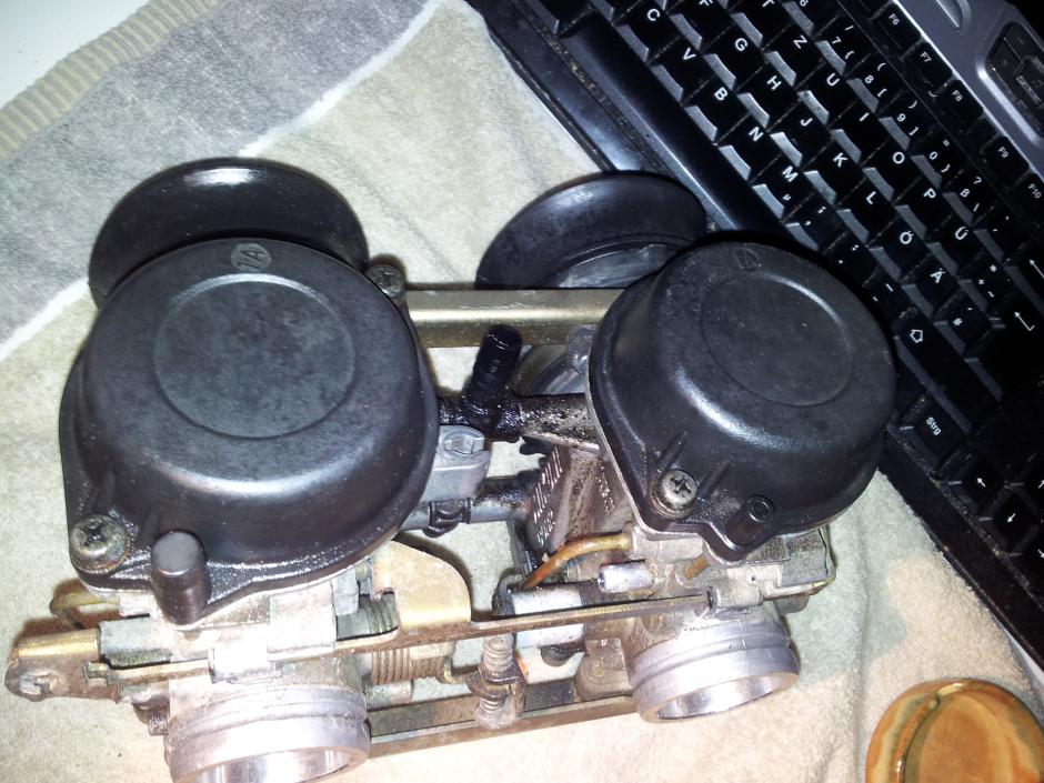

Auf dem Vergaser auf diesen Schwarzen Deckeln sind ja so Schwarze Zipfel drauf habe bemerkt dort fehlt bei mir einer..... ist das schlimm ????
Fotos wären super

Hier sieht man die genau das einer fehlt

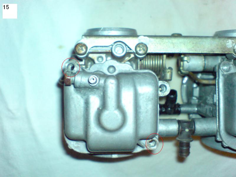

Ja geil der vorbesitzer hat die schrauben an der Schwimmer Kammer so fest reingedreht das ich beim rausdrehen die schraube kaputt gemacht hab xD toll muss jetzt zur werkstatt damit weiß einer wo ich diese Schrauben herbekomme für die kammer
http://forum.gs-500.de/attachment.ph...6&d=1300195479
sind diese die dort wo die Roten kreise sind diese schrauben hab ich kaputt gemacht ....

Kannst froh sein dass du die Schrauben immerhin noch rausbekommen hast!
Ich habe es auch geschafft 1 der 4 Schrauben zu vergreilen und habe sie letztendendes ausgebohrt weil wirklich garnichts mehr ging!
War eine sehr knifflige Arbeit aber der Vergaser ist heil geblieben und neue Schrauben sollten kein Problem sein das es ganz normale metrische Schrauben sind, ich glaube M5.

Normal dürfte das nicht sein, das sind die Anschlüsse zum Synchronisieren. Wenn einer fehlt wird falschluft angezogen. Aber das kommt mir alles mal wieder so bekannt vor ^^. Sah bei mir nicht anderst aus, alles schön verhunzt und der eine Gummi von den Synchroanschlüssen hatte gefehlt. Ich hatte mir so geholen, habe ein Stück Schlauch genommen der auf den Anschluss draufpasst eine kleine Rohrschelle eine Schraube in den Schlauch reingedreht, Schelle drüber und nochmal mit Uni Dichtung abgedichtet. Hat bis jetzt gehalten (; war aber nur eine Notlösung für mich weil ich unbedingt fahren wollte.

falls vorhanden kannst die Schrauben auch "eckig" dremeln. Dann kann man die mit nem passenden Schlüssel lösen. Danach alle Schrauben ersetzen. Die Originalen sind sauweich....
117,5er Hauptdüsen sollten laut Drossel Faq für dein BJ 97 richtig sein...
